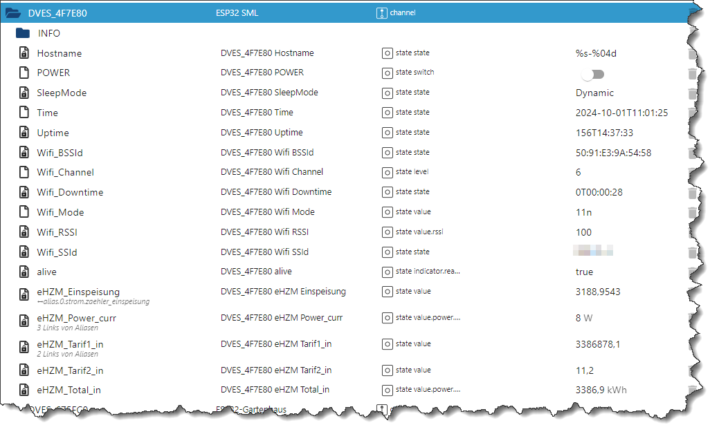

    Hallo Zusammen,
    ich habe dieses Objekt und möchte wir ein paar einzelne Sachen raus ziehen.
    Ich habe recherchiert komme aber nicht auf den richtigen pfad.
    Ist das ein json den ich konvertieren muss?
    .... und wenn ja. Wie muss ich da vorgehen?
    .... oder wie kann ich das ding ein wenig auseinander nehmen?

      @chefkochts
      Erstelle Dir für die einzelnen Werte jeweils einen Alias.
      • Entwicklermodus an
      • rechte Maustaste => Alias erstellen
      Im Alias verwendest Du die Lesekonvertierung, um an die Einzelwerte zu kommen.
      JSON.parse(val).Time
      Poste mal den Inhalt (das JSON) hier in Code-Tags </>.
      Alternative
      Das kommt von einem ESP mit Tasmota?
      Dann binde den über den Sonoff-Adapter an. Der dröselt das für Dich auf.

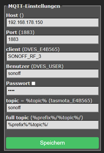

        Jetzt bekomme nur leider keine Verbindung am Sonoff Adapter.
        Ich habe als User Name und Passwort den MQTT Zugang genommen.
        Der Port muss ein anderer als der vom MQTT sein?

          @chefkochts Ja, muss ein anderer Port sein.

            @mcu … und der esp mit Tasmota bekommt die normalen MQTT Einstellungen?

              @chefkochts Bei mir sind sie so

                @chefkochts sagte in Objekte:
                Nein. Der bekommt den Port auf den der Sonoff horcht.
                Der Sonoff ist - wie der MQTT-Adapter - ebenfalls ein MQTT-Client.
                Der hat seinen eigenen Port und seine eigenen Zugangsdaten. Die trägst Du bei Deinem ESP vom Stromzähler ein.
                Alles was mit Tasmota läuft hängt bei mir am Sonoff. Das macht vieles einfacher.
                Nur der Wasserzähler mit AiOnTheEdge kommuniziert mit dem MQTT-Adapter.

                  @codierknecht ich habe es hinbekommen und jetzt auch verstanden.
                  Danke für die Hilfe.
