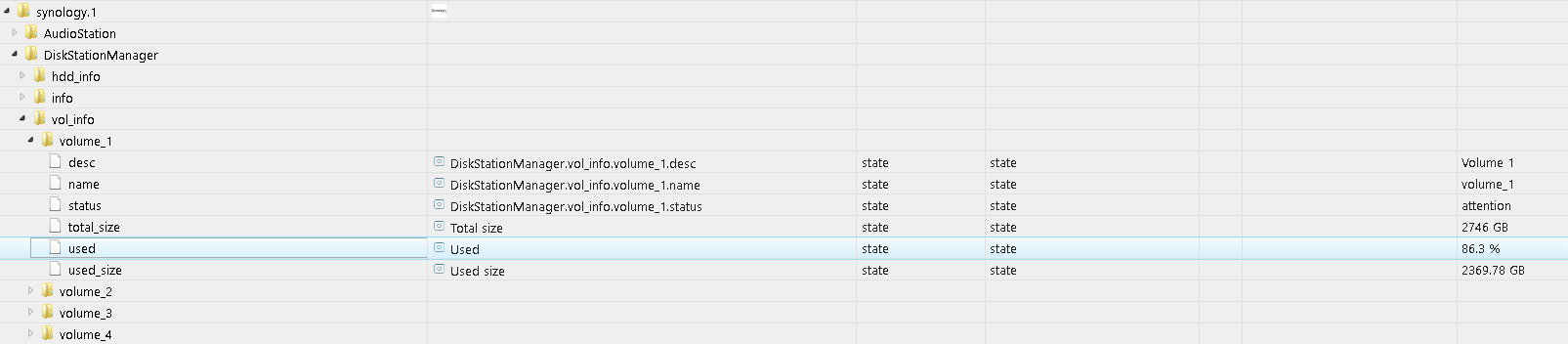

    • Dr.Pie
      Dr.Pie @OliverIO last edited by
      @oliverio so sieht der DP aus:

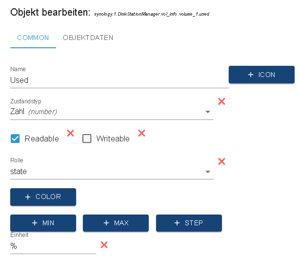

        • Dr.Pie
          @oliverio state
          • OliverIO
            OliverIO @Dr.Pie last edited by
            @dr-pie
            datentyp
            Dr.Pie 1 Reply Last reply Reply Quote 0
            • Dr.Pie
              @oliverio sagte in % farblich darstellen:
              @dr-pie
              datentyp
              Ach ... ich musste dazu erst mal den Expertenmodus aktivieren.

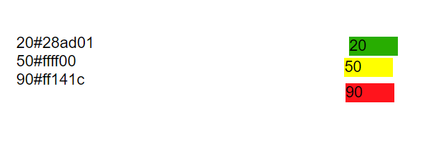

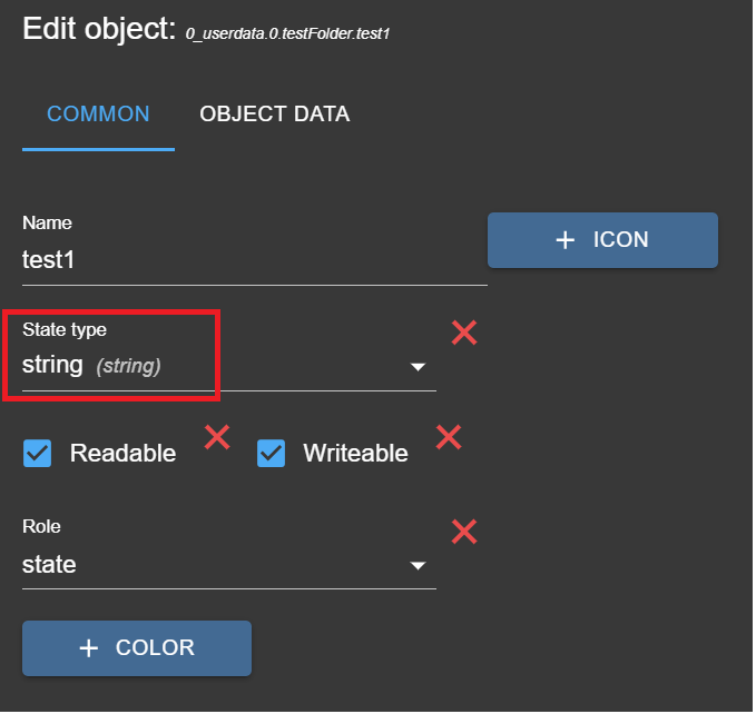

              • OliverIO
                @dr-pie
                hab bei mir das angeglichen.
                alles wie gehabt. funktioniert einwandfrei
                du kannst ja den folgenden block mal in ein html widget kopieren und dann mal die ausgabe anschauen.
                du hattest aber schon die datenpunktnamen wieder angepasst?
                {0_userdata.0.testFolder.test1} {wert:0_userdata.0.testFolder.test1;parseFloat(wert) <= 40 ? "#28ad01" : parseFloat(wert) >= 80 ? "#ff141c" : "#ffff00"}<br>
                {0_userdata.0.testFolder.test2} {wert:0_userdata.0.testFolder.test2;parseFloat(wert) <= 40 ? "#28ad01" : parseFloat(wert) >= 80 ? "#ff141c" : "#ffff00"}<br>
                {0_userdata.0.testFolder.test3} {wert:0_userdata.0.testFolder.test3;parseFloat(wert) <= 40 ? "#28ad01" : parseFloat(wert) >= 80 ? "#ff141c" : "#ffff00"}<br>

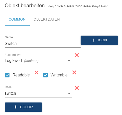

                      Der DP sieht so aus
                      Das Feld selber ist ein Textfeld.
