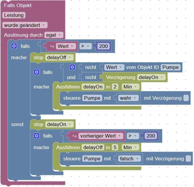

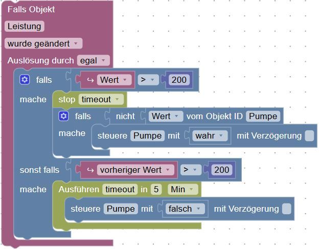

    Ich habe folgendes Szenario:

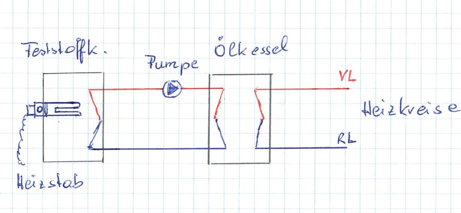

    Ich will meine Ölheizung mittels Heizstab (2kW) und PV-Überschuss unterstützen. Der Heizstab wird über den Wechselrichter bei entsprechdem Überschuss geschaltet.
    Es gibt einen Ölkessel, der hydraulisch mit einem Feststoffkessel verbunden ist. Der Heizstab ist im Feststoffkessel verbaut (Im Ölkessel ist kein Platz dafür).
    Wird nun der der Heizstab eingeschaltet (Abfrage der Leistung durch Shelly PM mini), soll nach einer gewissen Zeit die Umwälzpumpe zwischen Feststoffkessel und Ölkessel in Betrieb gehen (geschaltet über Shelly1). Nach Abschaltung des Heizstabes nach einer gewissen Nachlaufzeit wieder ausschalten.
    zwei Blockly-Varianten habe ich mir "gebastelt"
    Würden die funktionieren?

      @snopy_16 sagte: Heizstab eingeschaltet (Abfrage der Leistung durch Shelly PM mini), soll nach einer gewissen Zeit die Umwälzpumpe zwischen Feststoffkessel und Ölkessel in Betrieb gehen
      Ich würde die Pumpe nicht verzögert einschalten, damit mit Sicherheit kein Wärmestau entstehen kann. Ein Nachlauf wird aus gleichem Grund benötigt.

          @paul53 sagte in PV Heizstab Umwälzpumpe ansteuern:
          Das überlege ich gerade.🤔
          Es kann ja sein, dass der Ölkessel gerade auf Betriebstemperatur ist, wenn PV-Überschuss kommt.
          Dann würde ich gleich das kalte Heizungswasser vom Feststoffkessel in den Ölkessel schicken, und umgekehrt das warme vom Ölkessel in den Feststoffkessel.
          Hab ich leider nicht erwähnt.
          Der Ölkessel ist das primäre System mit Heizungsregelung und direkter Anbindung in die Heizkreise.

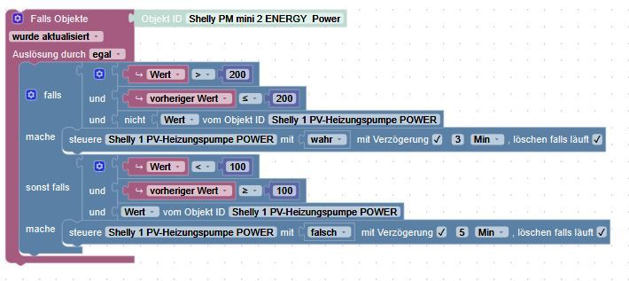

          wie würde dein Blockly aussehen mit Einschaltverzögerung?

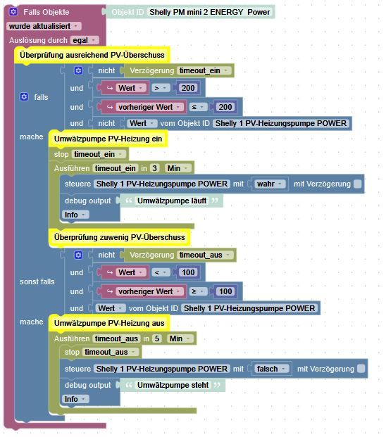

            @snopy_16 sagte: Blockly aussehen mit Einschaltverzögerung?
            Z.B. so:

              Vorerst herzlichen Dank für deine Vorschläge👍
              Jetzt heisst es mal mit den Verzögerungszeiten rum zu spielen.
              Na ja, und dann schau ma mal, obs so klappt wie ich mir das vorstelle😜
