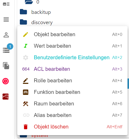

              • Expert-Mode einschalten
              • State auswählen und rechts klicken
              • Alias bearbeiten
              Wo hast du da Probleme?
