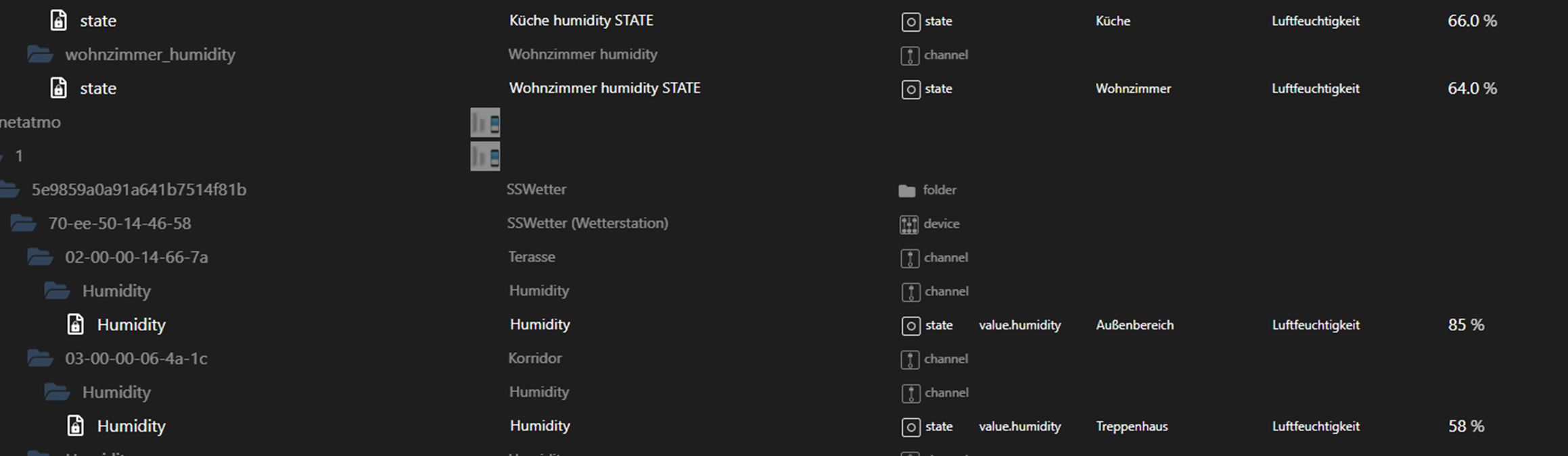

                      Stefan8485
                      wrote on last edited by Stefan8485
                      du meinst das Script?
                      Und in Objekte so:
                      oben ist HASS und darunter z.b. Netatmo und Zigbee darunter. Netatmo und Zigbee gehen nur HASS nicht
                      paul53P 1 Reply Last reply

                            @stefan8485
                            Jungs ich danke euch, habe den Fehler gefunden.
                            in HASS heisst der WERT der Kommt aber schon STATE daher wird er raus genommen, wenn ich den Wert anpasse auf Humidity wie bei den anderen erscheinen Sie.
                            ich muss dann meine Objekte etwas anpassen die von HAS kommen, das es etwas besser dargestellt wird.
                            Vielen Dank euch für die Unterstützung

                              @stefan8485 sagte: oben ist HASS
                              In deren ID kommt "state" vor, was du ausblendest.
                              S 1 Reply Last reply

                                Stefan8485
                                ja genau, das habe ich nicht beachtet, ich habe mich voll aus den Adapter konzentriert. aber nun umgestellt und die Namen verbessert klappt es in beiden Scripten.
