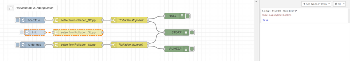

      @michmein Probier das mal.

      EDIT: Etwas Kosmetik - Switch in "Rollladen stoppen?" umbenannt.

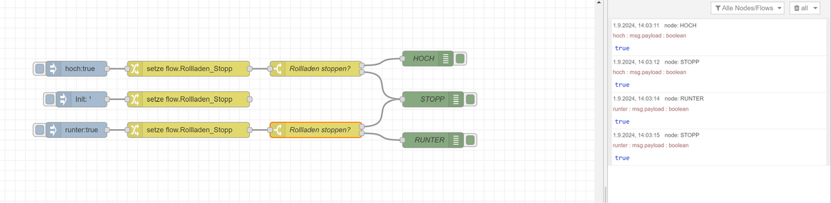

          Damit die Flowvariable gesetzt wird, wenn Du Node-Red oder den iobroker neu startest.
          Wenn Du es nicht setzt, ist nicht so schlimm, aber dann wird der Schalter erst beim 2. Mal reagieren, wenn Du Deinen iob oder Node-Red neu gestartet hast. Weil dann beim 1. Mal erst STOPP gesetzt wird.

            Guten Morgen @mickym,
            ich bin nun dazu gekommen deinen flow zu integrieren und es funktioniert ganz hervorragend.
