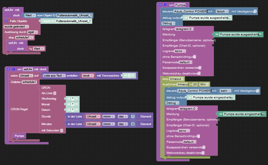

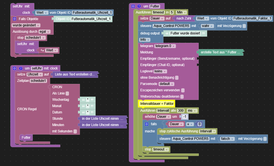

    Ich habe eine Blockly Steuerung die ich gerne umbauen möchte auf Node-Red.
    Dieses ist für mich nicht wirklich einfach. Da benötige ich Hilfe.
    Die Futter Automatik setzt sich aus 2 Steuerungen zusammen.
    Futterautomatik

    Pumpensteuerung

    • AphofisA Aphofis
      Futterautomatik
      <block xmlns="https://developers.google.com/blockly/xml" type="procedures_defnoreturn" id="jE$gVVpa7!Xtx{X@H^Fd" x="-1887.44" y="-1412.32">
        <field name="NAME">Futter</field>
        <statement name="STACK">
          <block type="timeouts_settimeout" id="7O%%*MgLlE71t(^B=u!N">
            <field name="DELAY">5</field>
            <field name="UNIT">min</field>
            <statement name="STATEMENT">
              <block type="variables_set" id="9kptcK|P^2:}bKZXyZ8f">
                <field name="VAR" id="u)9}*R19v/Qs3Rt)$4,W">Dauer</field>
                <value name="VALUE">
                  <block type="convert_tonumber" id="Tj/%:}sl8v})GfkG,zO:">
                      <block type="get_value" id=".,XzJi)h(f$9$~(`H$I!">
                        <field name="OID">0_userdata.0.Futterautomatik.Futterautomatik_Faktor_1</field>
                      </block>
                    </value>
                  </block>
                </value>
                <next>
                  <block type="control" id="%}iPzHc5tUi.(P1_MvRo">
                    <field name="OID">sonoff.0.Aqua_Control.POWER5</field>
                      <block type="logic_boolean" id="SM.e~4#O=p?c/SXA|JX%">
                      </block>
                    </value>
                    <next>
                      <block type="debug" id="y_Y]xT#qZqZCX#n?iIsk">
                        <field name="Severity">info</field>
                        <value name="TEXT">
                          <shadow type="text" id="Od}|Jw/NX=B9~P;c8:5b">
                            <field name="TEXT">Futter wurde dosiert</field>
                          </shadow>
                        </value>
                        <next>
                          <block type="telegram" id="*;%UBv=e[knMKE}#u@+d">
                            <field name="INSTANCE">.0</field>
                            <field name="LOG"></field>
                            <field name="ESCAPING">FALSE</field>
                            <field name="DISABLE_WEB_PAGE_PREVIEW">FALSE</field>
                            <value name="MESSAGE">
                              <shadow type="text" id="E5rRQJqSl@PY`Jmg#uR)">
                              </shadow>
                              <block type="text_join" id="S1P{c)rhN8:4*@lW+J4R">
                                <value name="ADD0">
                                  <block type="text" id="y[3#?W{/JZnzjqb-_P2;">
                                  </block>
                                </value>
                                <value name="ADD1">
                                  <block type="text" id="0iTpP5Hy@AWy/EXfB4Lw">
                                    <field name="TEXT">Futterautomat ist </field>
                                  </block>
                                </value>
                                <value name="ADD2">
                                  <block type="get_value" id="OxYis2FV#Yx,2x^H-GPG">
                                  </block>
                                </value>
                              </block>
                            </value>
                            <next>
                              <block type="comment" id="KV;?nPX*TAluqR-qF9f+">
                                <field name="COMMENT">Intervalldauer = Faktor</field>
                                <next>
                                  <block type="timeouts_setinterval" id="1+dIQ5^rJM?nkaI[6WN}">
                                    <field name="NAME">Intervall</field>
                                    <field name="INTERVAL">300</field>
                                    <field name="UNIT">ms</field>
                                      <block type="math_change" id="!*zN$DgW0K=76_[.1*]X">
                                        <value name="DELTA">
                                          <shadow type="math_number" id="e_D7=bSd65:`]Q{qWSZD">
                                            <field name="NUM">-1</field>
                                          </shadow>
                                        </value>
                                        <next>
                                          <block type="controls_if" id="=/[;A-M~WF?KXEx~W0z?">
                                            <value name="IF0">
                                              <block type="logic_compare" id=";qY,PC)CB~{1#4iVHaj,">
                                                <field name="OP">LTE</field>
                                                <value name="A">
                                                  <block type="variables_get" id="2k;4KgTu$A3wF)@V`ulP">
                                                  </block>
                                                </value>
                                                <value name="B">
                                                  <block type="math_number" id="?bnhw6qVm`$}~NCKlw2P">
                                                    <field name="NUM">0</field>
                                                  </block>
                                                </value>
                                              </block>
                                            </value>
                                            <statement name="DO0">
                                              <block type="timeouts_clearinterval" id=";dz/hf`o4]4(2pDSH)I3">
                                                <next>
                                                  <block type="control" id="SeaFI}%xNdyzRbLV,6HN">
                                                      <block type="logic_boolean" id="1_[)-;0}n;LMH}tCmhi:">
                                                      </block>
                                                    </value>
                                                  </block>
                                                </next>
                                              </block>
                                            </statement>
                                            <next>
                                              <block type="timeouts_cleartimeout" id="v!wr~{/(Po?Vs/4DT_`6">
                                              </block>
                                            </next>
                                          </block>
                                        </next>
                                      </block>
                                    </statement>
                                  </block>
                                </next>
                              </block>
                            </next>
                          </block>
                        </next>
                      </block>
                    </next>
                  </block>
                </next>
              </block>
            </statement>
          </block>
        </statement>
      </block>
      Pumpensteuerung
        <variables>
          <variable id="@=+U2[(O1vOaVVP`M#H~">clock</variable>
          <variable id="Q7*Gw)fesXb}OUBj1{`;">Uhrzeit</variable>
          <variable type="cron" id="schedule1">schedule1</variable>
          <variable type="timeout" id="timeout">timeout</variable>
        </variables>
        <block type="procedures_callnoreturn" id="3a)9A+{U=BTerQFdk^7e" x="-2962" y="-1237">
          <mutation name="setUhr">
            <arg name="clock"></arg>
          </mutation>
          <value name="ARG0">
            <block type="get_value" id="Rmv(=Tg+:6/}8B(?~nI#">
              <field name="OID">0_userdata.0.Futterautomatik.Futterautomatik_Uhrzeit_1</field>
            </block>
          </value>
          <next>
            <block type="on_ext" id="X}o|@dWx#6!BiHho8e)o">
              <value name="OID0">
                <shadow type="field_oid" id="dXPC7;GFYg(#~T78}@mB">
                  <field name="oid">0_userdata.0.Futterautomatik.Futterautomatik_Uhrzeit_1</field>
                </shadow>
              </value>
                <block type="schedule_clear" id="nt-N]NBg?,fY%.)hYJ4D">
                  <field name="NAME">schedule1</field>
                  <next>
                    <block type="procedures_callnoreturn" id="yvhs4uL6uUxnW!c$UF/{">
                      </mutation>
                      <value name="ARG0">
                        <block type="on_source" id="SfI,}teG@`dg#_g%Zp#:">
                        </block>
                      </value>
                    </block>
                  </next>
                </block>
              </statement>
            </block>
          </next>
        </block>
        <block type="procedures_defnoreturn" id="jE$gVVpa7!Xtx{X@H^Fd" x="-2187" y="-1263">
          <field name="NAME">Pumpe</field>
              <field name="OID">sonoff.0.Aqua_Control.POWER8</field>
                </block>
              </value>
              <next>
                  <field name="Severity">debug</field>
                  <value name="TEXT">
                      <field name="TEXT">Pumpe wurde ausgeschaltet</field>
                    </shadow>
                  </value>
                  <next>
                    <block type="telegram" id="IDu`.E%a6}j/CPT`||ZH">
                        <shadow type="text" id="`2|%*yztt9Ufut^d6bfx">
                        </shadow>
                        <block type="text" id="v)9|JulAPH;wC$8M4pS!">
                        </block>
                      </value>
                      <next>
                        <block type="timeouts_cleartimeout" id="lxF7r)2e9zNr(AFsju!Y">
                          <next>
                            <block type="timeouts_settimeout" id="Zo`%V6LOFOV/aNgoj-G4">
                              <field name="DELAY">20</field>
                                    </block>
                                  </value>
                                  <next>
                                    <block type="debug" id="8w#ifj?}1{$`LpC0JcE2">
                                      <value name="TEXT">
                                        <shadow type="text" id="ZQ*jrn:uk!};#mbSv[qR">
                                          <field name="TEXT">Pumpe wurde eingeschaltet</field>
                                        </shadow>
                                      </value>
                                      <next>
                                        <block type="telegram" id="os@]7lZyktJ1/B0;I.$t">
                                            </shadow>
                                            <block type="text" id="MSL{Ha7RDboC6xSM):12">
                                            </block>
                                          </value>
                                        </block>
                                      </next>
                                    </block>
                                  </next>
                                </block>
                              </statement>
                            </block>
                          </next>
                        </block>
                      </next>
                    </block>
                  </next>
                </block>
              </next>
            </block>
          </statement>
        </block>
        <block type="procedures_defnoreturn" id="fK5kmsd)LwZ7|P2xa^9U" x="-2951" y="-938">
          <mutation>
            <arg name="clock" varid="@=+U2[(O1vOaVVP`M#H~"></arg>
          </mutation>
          <field name="NAME">setUhr</field>
            <block type="variables_set" id="aOx5`vU/=f;#)rmrW[|7">
              <field name="VAR" id="Q7*Gw)fesXb}OUBj1{`;">Uhrzeit</field>
                <block type="lists_split" id="XnqDHu5JM{#WIs8~S,M-">
                  <mutation mode="SPLIT"></mutation>
                  <field name="MODE">SPLIT</field>
                  <value name="INPUT">
                    <block type="variables_get" id="4`T;i0Hg@f?=Gq^,J6.~">
                      <field name="VAR" id="@=+U2[(O1vOaVVP`M#H~">clock</field>
                    </block>
                  </value>
                  <value name="DELIM">
                    <shadow type="text" id="]v!xP8l3r?{D;(m_QyNL">
                      <field name="TEXT">:</field>
                    </shadow>
                  </value>
                </block>
              </value>
              <next>
                <block type="schedule_create" id="6x%+6G+PaD[w*{FuFm=K">
                  <value name="SCHEDULE">
                    <shadow type="field_cron" id="m4F75|F$}NA}2;e/avWa">
                      <field name="CRON">* * * * *</field>
                    </shadow>
                    <block type="cron_builder" id="q6(U2T{7uu}mYF)9QMKr">
                      <mutation xmlns="http://www.w3.org/1999/xhtml" seconds="false" as_line="false"></mutation>
                      <field name="LINE">FALSE</field>
                      <field name="WITH_SECONDS">FALSE</field>
                      <value name="DOW">
                        <shadow type="text" id=")8oVcqHY5re?jv#0QsO8">
                          <field name="TEXT">*</field>
                        </shadow>
                      </value>
                      <value name="MONTHS">
                        <shadow type="text" id="GfQ!DoE|TZTliq*)8,@j">
                        </shadow>
                      </value>
                      <value name="DAYS">
                        <shadow type="text" id="S6hVuxIjcYJMlS^~:zE5">
                        </shadow>
                      </value>
                      <value name="HOURS">
                        <shadow type="text" id="NP{*G*@dWEP9M9mNlZFF">
                        </shadow>
                        <block type="lists_getIndex" id="-0gZ}|H=8/}~St}d%rl;">
                          <mutation statement="false" at="true"></mutation>
                          <field name="MODE">GET</field>
                          <field name="WHERE">FROM_START</field>
                            <block type="variables_get" id="8U#M]$`MHq(~A]~(v{2R">
                            </block>
                          </value>
                          <value name="AT">
                            <block type="math_number" id=")zFTxG~Gpp`eZw8r2,8w">
                              <field name="NUM">1</field>
                            </block>
                          </value>
                        </block>
                      </value>
                      <value name="MINUTES">
                        <shadow type="text" id="I(LCmtz/NJ%:Tvp,*;JL">
                        </shadow>
                        <block type="lists_getIndex" id="0([.HRKLsVPA.X:jwVI@">
                            <block type="variables_get" id="8#E0pY-UET(BcZH]~qB:">
                            </block>
                          </value>
                          <value name="AT">
                            <block type="math_number" id=";UF-jK:^cV#hui?GDL/V">
                              <field name="NUM">2</field>
                            </block>
                          </value>
                        </block>
                      </value>
                    </block>
                  </value>
                    <block type="procedures_callnoreturn" id="/6qq{?/)+*vm:UnA$x,0">
                      <mutation name="Pumpe"></mutation>
                    </block>
                  </statement>
                </block>
              </next>
            </block>
          </statement>
        </block>
      </xml>
