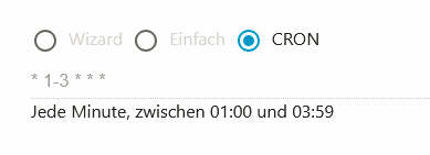

      Hallo
      Nachts will ich ein paar Dinge erledigen. Dazu erstellte ich einen CRON der zwischen 1 und 3:59 minütlich meine Blockly Funktion aufruft.
      Frage:
      Wie bekomme ich die Uhrzeit des letzten Ticks des CRON in meine Variable? Das könnte ich hardcoden, aber elegant wäre es nicht ...
      Da soll was ausgeschaltet werden.
      Danke + MfG
      der Steffl

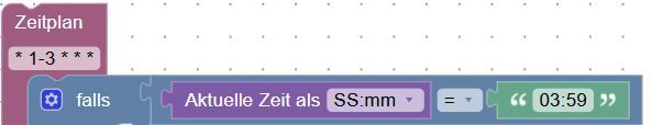

          paul53 @Stefan Falt last edited by paul53
          @stefan-falt
          "Aktuelle Zeit ist gleich mit" wird nicht funktionieren, da die Zeit auf die ms genau mit dem Vergleichswert übereinstimmen muss, was wohl sehr selten (oder nie) passiert.
          Ich kann das anbieten:
          Stefan Falt 1 Reply Last reply Reply Quote 1

              @stefan-falt wäre es nicht sinnvoller, den letzten lauf immer zu protokollieren? dann hast du zwar mit jeder ausführung eine aktualisierung, aber das wäre dann auch die "wahrheit", falls das script mal abbricht (server startet durch, iobroker stürzt ab, ...). nebeneffekt wäre, dass dann automatisch um 3:59 die aktulaisierung mit drin steht und du das nicht zusätzlich abfangen musst.
