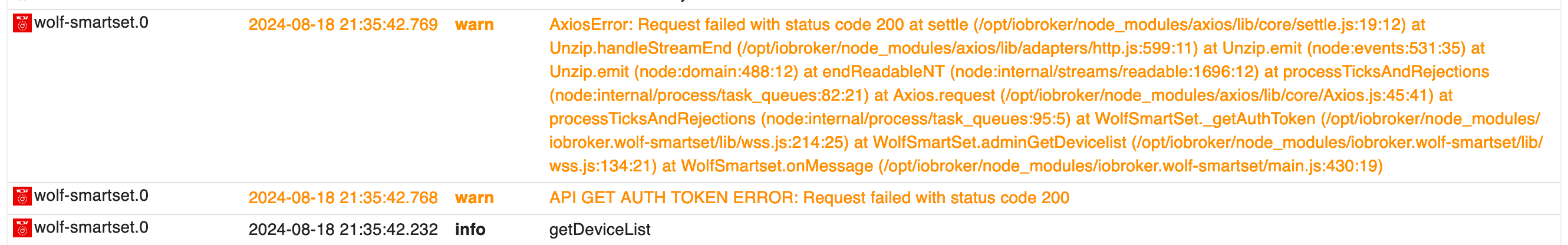

    ich versuche den Wolf SmartSet Adapter zum laufen zu bekommen.
    Funktioniert dieser momentan? Hab verschiedene Adapter getestet aber
    irgendwie nichts ans laufen bekommen.
    Vielleicht hat jemand einen Tipp
    Grüße ostseehuepfer

        ich versuche auch gerade den Wolf Smartset-Adapter zum Laufen zu bekommen.
        Aber irgendwie beisst sich die Katze in den Schwanz;-)
        Bevor ich die Anlage auswählen kann, muss ich den Adapter starten.
        Aber beim Starten bekomme ich folgenden Fehler im Log
        TypeError: Cannot read properties of null (reading 'Id') at WolfSmartset.onReady (/opt/iobroker/node_modules/iobroker.wolf-smartset/main.js:40:23) at WolfSmartset.emit (node:events:519:28) at WolfSmartset.emit (node:domain:488:12) at WolfSmartset._callReadyHandler (/opt/iobroker/node_modules/@iobroker/js-controller-adapter/src/lib/adapter/adapter.ts:11699:18) at /opt/iobroker/node_modules/@iobroker/js-controller-adapter/src/lib/adapter/adapter.ts:11677:22
        Hat jemand eine Idee, was ich falsch mache?
        Zu der Frage nach den Versionen oben: Alles aktuell.
        Wolf Smartset-Adapter Version 1.2.3.
        Danke und Gruß
        Hartmut

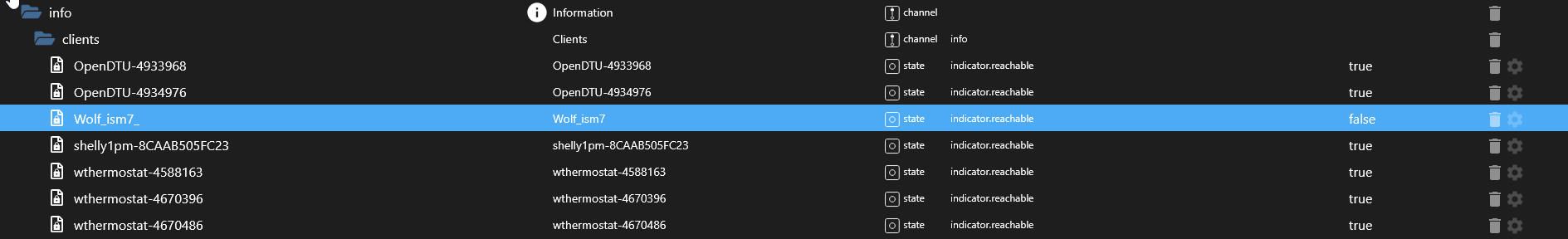

                                        Er authentifiziert sich auch, so schaut das Log am iobroker aus
                                        mqtt.0
                                        	2025-05-20 10:25:30.634	info	Client [Wolf_ism7 ] connection closed: closed
                                        mqtt.0
                                        	2025-05-20 10:25:26.768	info	Client [Wolf_ism7 ] publishOnSubscribe send all known states
                                        mqtt.0
                                        	2025-05-20 10:25:26.716	info	Client [Wolf_ism7 ] publishOnSubscribe send all known states
                                        mqtt.0
                                        	2025-05-20 10:25:26.567	info	Client [Wolf_ism7 ] subscribes on "Wolf/ism7 /+/set/#" with regex /^mqtt\.0\.Wolf\.ism7_\.[^.]*\.set\..*/
                                        mqtt.0
                                        	2025-05-20 10:25:26.567	info	Client [Wolf_ism7 ] subscribes on "Wolf/ism7 /+/set/#" with regex /^Wolf\.ism7_\.[^.]*\.set\..*/
                                        mqtt.0
                                        	2025-05-20 10:25:26.515	info	Client [Wolf_ism7 ] subscribes on "Wolf/ism7 /+/set" with regex /mqtt\.0\.Wolf\.ism7_\.[^.]*\.set/
                                        mqtt.0
                                        	2025-05-20 10:25:26.514	info	Client [Wolf_ism7 ] subscribes on "Wolf/ism7 /+/set" with regex /Wolf\.ism7_\.[^.]*\.set/
                                        mqtt.0
                                        	2025-05-20 10:25:26.334	info	Client [Wolf_ism7 ] connected with secret 1747729526126_8073
                                        Das ist alles was ich unter Objects sehe
                                        Dann weiß ich nicht was ich noch faslch mache :disappointed:
