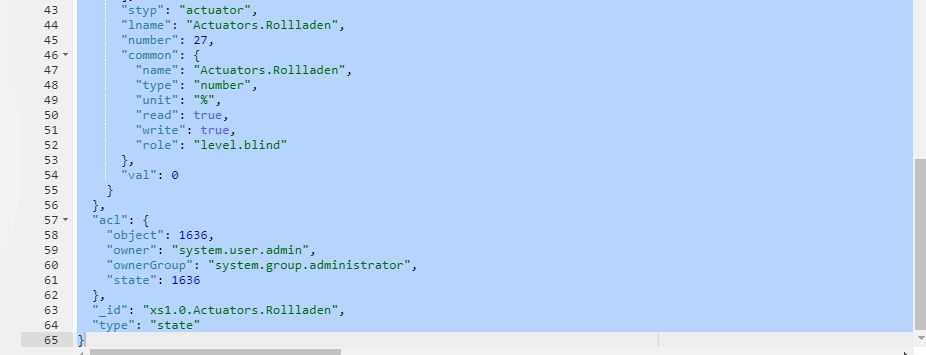

        Hallo Alex,danke für das schnelle reagieren.
        Meine Frage bezog sich nicht auf die Richtigkeit des Scriptes, sondern ob der unter dem Reiter raw befindliche Script schon dort zur Anwendung kommt oder ob ich ihn erst aktivieren muss oder irgendwohin kopieren muss und wenn ja wohin?
        Nichtsdestotrotz füge ich Ihn als Screenshot anbei. Vielleicht könntest du mal ein Auge drauf werfen, ob er in dieser Form überhaupt funktionieren würde.
        Die Befehle Ab-Long und Auf-Long kommen aus der XS1 und habe sie deswegen gesetzt, weil die Rollläden nicht immer präzise reagiert haben. Die Long-Befehle sind immer etwas länger wie nur der normale Ab und Auf-Befehl. Dies verhindert irgendwelche Aussetzer.
        Gruß Hans

          moin, bin da kein experte aber ein script gehört da nicht rein. Das RAW ist der Code vom Objekt und da sollte in den wenigsten fällen was geändert werden.
          Ein Script (Javascript) ist im Javascript Adapter einzufügen.
          Verstehe gerade nicht was du machen möchtest

            Unter den Objekten, in meinem Fall, Rollläden in der XS1 von Warema befindet sich im Reiter "raw" ein Script, `
            Das ist kein Skript, sondern ein Objekt. native.function enthält ein Array aus 4 Objekten.
