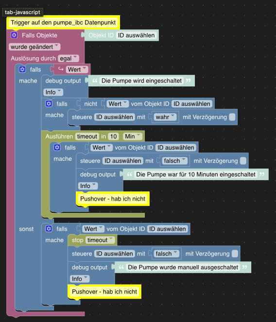

    Hallo Gemeinde,
    Ich habe einen Anwendungsfall den ich wohl nicht ohne Hilfe lösen kann:
    Ich möchte eine Pumpe steuern (Laufzeit 10min) aber auch manuell abbrechen können.
    Das klingt einfach, ich habe es aber durch stundenlanges Versuchen bis jetzt nicht hinbekommen.
    Es wäre toll wenn ich den entscheidenden Hinweis hier bekommen könnte.
    Die Pumpe wird durch einen manuell angelegten userdata Punkt gesteuert. (Pumpe IBC)
    Der Zeit-Teil (10min) funktioniert. Das manuelle Abbrechen jedoch nicht...
    Torsten

      @crepp1967 sagte in Zeitschaltung mit manueller Unterbrechung der Dauer:
      Du solltest den Trigger ändern - auf "wurde geändert". Dann mit einem Falls Wert den jetzigen code, und im "sonst" Zweig ein "anhalten Timeout und dann ein ansteuern des Sonoff mit falsch.
      Zum Beispiel so. Wichtig - nur im Trigger kommt an stelle von ID Auswählen die ID deines manuellen DP Pumpe_IBC, alle anderen beziehen sich auf den DP sonoffTouch1 Power2
      A.
