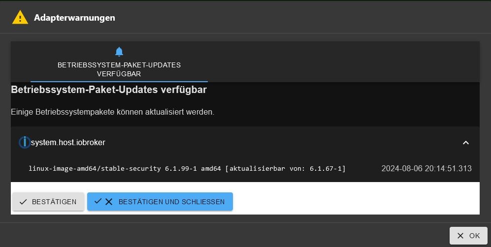

    ich bin vor kurzem auf Admin 7 gewechselt und seit dem bekomme ich ständig diese Nachricht:
    Auch nach einem Betriebssystem Update bleibt die Nachricht, weiß einer vielleicht warum? Gibt es in den Einstellungen eine Möglichkeit die Nachrichten zu deaktivieren?

      sudo apt update
      sudo apt full-upgrade

        @thomas-braun sagte in Admin 7.0.22 Betriebssystem Updates verfügbar:
        Danke, jetzt wurde es installiert. Kann ich immer "full-upgrade" machen?

          @saeft_2003
          Das ist sogar die bevorzugte Version.

            @saeft_2003
            Neugestartet? Das war ein Kernel-Update.

              @thomas-braun
              alles klar, neustart habe ich gemacht...

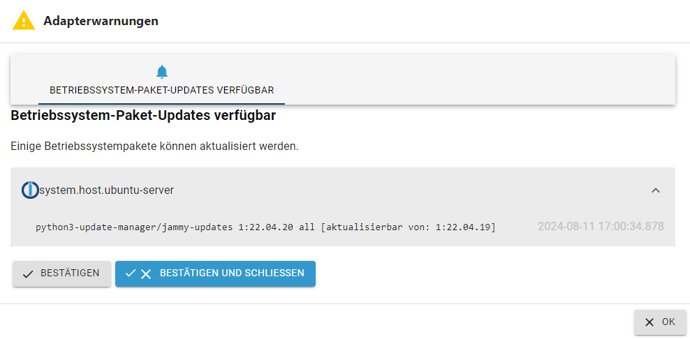

                Habe nun ähnlichen Effekt.
                Bei diesem Paket handelt es sich um ein zurückgehaltenes Paket.
                Paketlisten werden gelesen… Fertig
                Abhängigkeitsbaum wird aufgebaut… Fertig
                Statusinformationen werden eingelesen… Fertig
                Paketaktualisierung (Upgrade) wird berechnet… Fertig
                Die folgenden Pakete sind zurückgehalten worden:
                  python3-update-manager
                0 aktualisiert, 0 neu installiert, 0 zu entfernen und 1 nicht aktualisiert.

                Eventuell noch ein Bug?

                  @ro75 sagte in Admin 7.0.22 Betriebssystem Updates verfügbar:
                  eher ein phased update

                    @homoran sagte in Admin 7.0.22 Betriebssystem Updates verfügbar:
                    phased update
                    Übersetze mir das mal bitte. Meinst, hängt in der Warteschlange (zurückgezogen, aber kommt)?

                      @ro75
                      https://wiki.ubuntuusers.de/Aktualisierungen/phased_update/
                        eine Eigenart von Ubuntu sind diese phased updates.
                        diese werden scheibchenweise verteilt.
                        sozusagen
                        @thomas-braun hat dazu schon mehrfach einen Link zu ubuntu gepostet.

                                  Glaube die Lösung für das Problem gefunden zu haben:
                                  -- Ubuntu fährt heutzutage eine Auto-Update-Funktion (zu viele machen nie/zu selten Updates).
                                  -- iobroker (evtl. nur mit dem neueren Admin-Modul?) zeigt dann an, dass es neue Betriebssystem-Updates gibt.
                                  -- Allerdings will ich diese Funktion gar nicht, von Zeit zu Zeit mache ich schon eigenverantwortlich ein update/upgrade.
                                  -- Ubuntu soll also gar nicht von selbst nachschauen, ob es Updates gibt. Wenn Ubuntu das nicht weiß, dann nervt auch iobroker nicht 😉
                                  --> abschalten kann man das in:
                                  martin@Haus:/etc/apt/apt.conf.d$ cat 20auto-upgrades
                                  #APT::Periodic::Update-Package-Lists "1";
                                  #APT::Periodic::Unattended-Upgrade "1";
                                  APT::Periodic::Update-Package-Lists "0";
                                  APT::Periodic::Download-Upgradeable-Packages "0";
                                  APT::Periodic::AutocleanInterval "0";
                                  APT::Periodic::Unattended-Upgrade "0";
                                  Die ersten beiden Zeilen sind das Original, die anderen mit der "0" sind neu.
                                  Nun noch einmal von Hand ein "sudo apt update & apt upgrade" machen und dann sollte Ruhe sein.
                                  Ich habe oben geschrieben, dass ich "glaube" die Lösung gefunden zu haben. "Wissen" werde ich das erst, wenn in nächster Zeit wirklich keine nervigen Meldungen mehr kommen 🙂
                                  Falls das ein Admin-Entwickler liest: wenn iobroker sich jetzt auch um Betriebssystem-Updates kümmert, dann schalten viele (wie ich) diese Auto-Update-Funktion einfach aus, was den Sicherheitsvorteil in Ubuntu leider ad absurdum führt. Wenigstens sollte man aus meiner Sicht das im Admin-Modul deaktivierbar machen.
