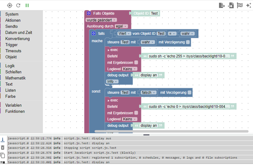

    Hallo lieben Forengemeinde,
    ich habe folgendes Problem:
    Über Blockly möchte ich gerne das Originale Pi Display (7 Zoll) ausschalten / einschalten.
    Das funktioniert auch im Terminal über die unten aufgeführten befehle.
    Nur in Blockly nicht.

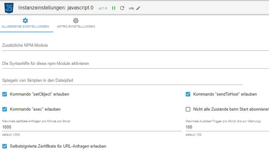

    der Haken bei Kommando excec Befehle senden ist gesetzt
    (PS Pi Reboot und Shutdown funktioniert)
    Vielen Dank im Voraus
    Hintergrundbeleuchtung ausschalten:
    sudo sh -c 'echo 0 > /sys/class/backlight/10-0045/brightness'
    Hintergrundbeleuchtung einschalten:
    sudo sh -c 'echo 255 > /sys/class/backlight/10-0045/brightness'
    Hintergrundbeleuchtung dimmen:
    sudo sh -c 'echo 10 > /sys/class/backlight/10-0045/brightness'
