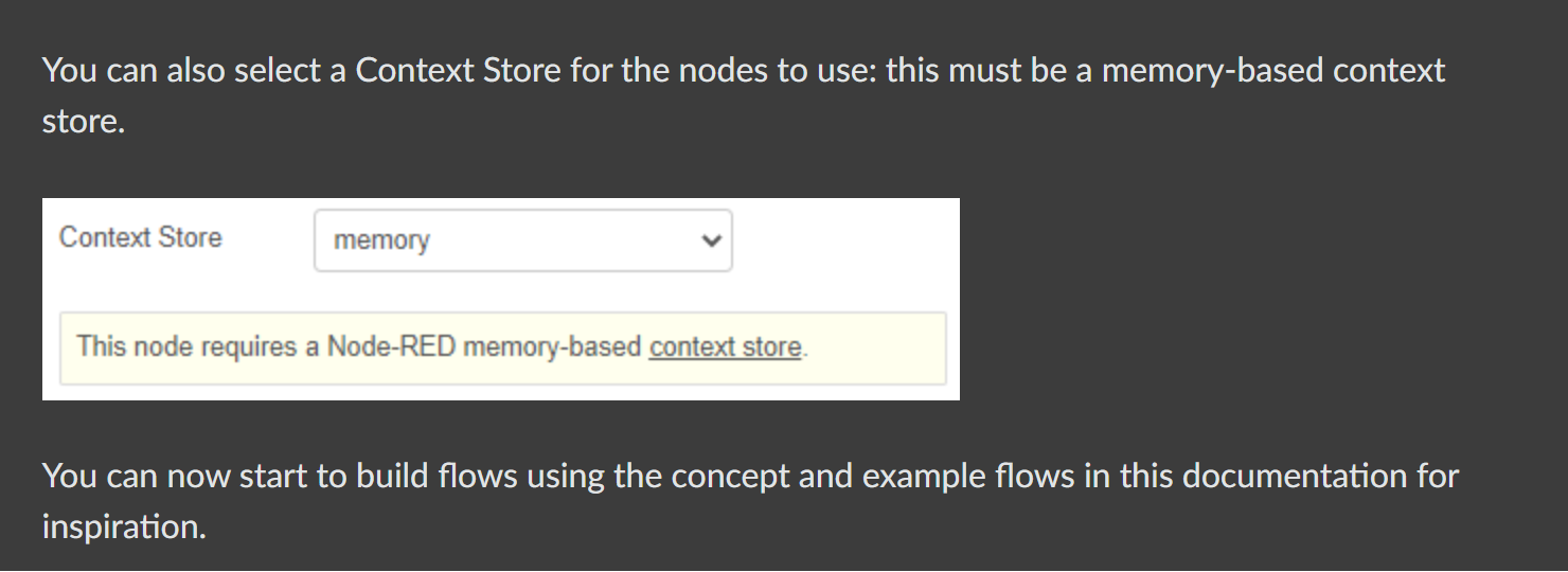

        Hier:
        Persistent steht dort aber gar nicht erst zur Auswahl.
        mickymM 1 Reply Last reply

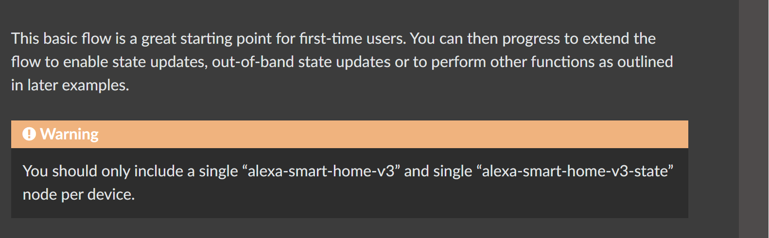

          @basic80 Ah OK - leider kenn ich mich mit der Node nicht aus. Ich habe mal in die Doku geschaut
          Das steht man kann den Nutzen - muss das vielleicht nicht. Ich würde diese ganze Konfigurationsnode nochmal löschen und neu anlegen ohne da was einzutragen.
          Ausserdem solltest Du per Gerät
          nur EINE Node benutzen.
          Hast Du denn schon mal gesucht, welche NOde " c79d3a92.51c3c8:7476a609.ac47b8 " ist?
          B 1 Reply Last reply
          • mickymM mickym

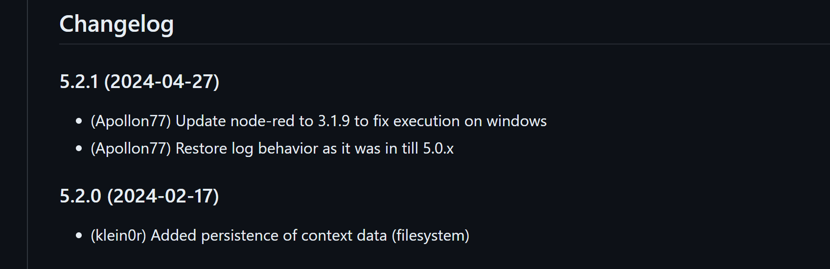

              @basic80 Na ich meinte nur die Konfigurationsnode löschen. Aber wenn es an der Adapterversion liegt, dann musst Du wohl ein Issue aufmachen.
              Ich verstehe diese neue Version sowieso nicht.
              In der Version 5.2.0 soll es die Option geben einen Filekontext zu ermöglichen - ich finde diese Option aber nirgends in den Adaptereinstellungen.
              Ich weiß, wie man das in der Standalone-Version in der settings.js einträgt und dann hat man auch ggf. die Möglichkeit den Kontext zu wechseln.
              Ich würde ein Issue aufmachen und solange die V 5.1 nehmen. Wie gesagt diese Version 5.2.0 erschließt sich mir nicht mit dem Filekontext.
