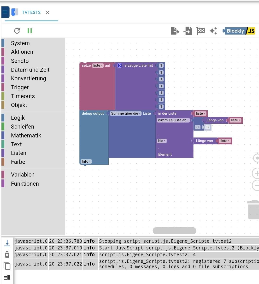

      Ich habe mal was ähnliches gemacht.
      Ich hatte mit "Länge von Liste" den Beginn und das Ende berechnet.
      Also von "Länge der Liste -5 bis lange der Liste".
      Exemplarisch so:
      Nur muss man bei dem - 1 weniger eintragen als man braucht wie du im Log siehst.

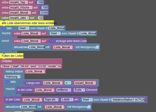

              Ich habe mich an Stefan von verdrahtet.info gehalten, also hinten neuen Messwert angehängt, und wenn dann mal die maximale Anzahl erreicht ist, wird der erste Wert gelöscht.

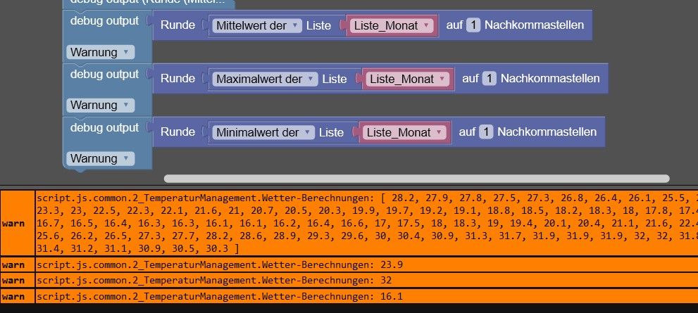

              Die Liste sieht inzwischen so aus, und darunter die Berechnungen der gesamten List sind korrekt:

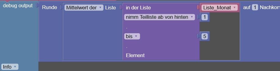

                  Und genau daran scheiterte ich mit meinem obigen Versuch. Aber siehe Paus53
                  @geschild ZITAT : Meinst du etwa, dass du immer in die gleiche Liste schreiben möchtest und sobald 2976 Werte eingetragen sind, jeweils der älteste Wert überschrieben bzw. aus der Liste herausgeschoben werden soll ?
                  Genau, also ja.
                  @paul53: Ich glaube, das ist die Lösung. Diese Auswahl "bis letztes" hatte ich noch nicht entdeckt.
