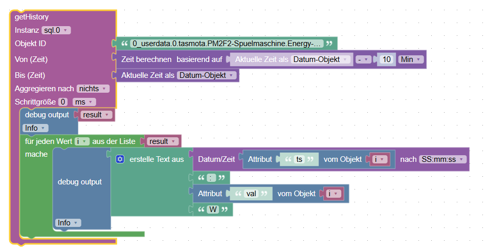

    Es ist zwar ein Blockly, da das Verhalten aber auch unter JavaScript das gleiche ist, poste ich das mal im allgemeinen Teil:
    Per sendTo greife ich auf die Leistung meines Geschirrspülers der letzten 10 Minuten zu:
    Ausgabe:
    2024-07-30 12:32:05.986  - info: javascript.0 (1011358) script.js.001_Routinen.Alexa.Test_Waschmaschine: [
      { ts: 1722334935444, val: 1983 },
      { ts: 1722335051161, val: 1978 },
      { ts: 1722335149369, val: 1980 },
      { ts: 1722335248588, val: 43 },
      { ts: 1722335345664, val: 48 },
      { ts: 1722335447453, val: 46 }
    2024-07-30 12:32:05.987  - info: javascript.0 (1011358) script.js.001_Routinen.Alexa.Test_Waschmaschine: 12:22:15: 1983W
    2024-07-30 12:32:05.987  - info: javascript.0 (1011358) script.js.001_Routinen.Alexa.Test_Waschmaschine: 12:24:11: 1978W
    2024-07-30 12:32:05.987  - info: javascript.0 (1011358) script.js.001_Routinen.Alexa.Test_Waschmaschine: 12:25:49: 1980W
    2024-07-30 12:32:05.987  - info: javascript.0 (1011358) script.js.001_Routinen.Alexa.Test_Waschmaschine: 12:27:28: 43W
    2024-07-30 12:32:05.987  - info: javascript.0 (1011358) script.js.001_Routinen.Alexa.Test_Waschmaschine: 12:29:05: 48W
    2024-07-30 12:32:05.987  - info: javascript.0 (1011358) script.js.001_Routinen.Alexa.Test_Waschmaschine: 12:30:47: 46W
    ok, nun stelle ich um auf Aggregieren nach Durchschnitt:
    2024-07-30 12:33:17.936  - info: javascript.0 (1011358) script.js.001_Routinen.Alexa.Test_Waschmaschine: [
      { ts: 1722335051325, val: 1978 },
      { ts: 1722335149725, val: 1980 },
      { ts: 1722335248125, val: 43 },
      { ts: 1722335345325, val: 48 },
      { ts: 1722335447325, val: 46 },
      { ts: 1722335540925, val: 44 }
    2024-07-30 12:33:17.937  - info: javascript.0 (1011358) script.js.001_Routinen.Alexa.Test_Waschmaschine: 12:24:11: 1978W
    2024-07-30 12:33:17.937  - info: javascript.0 (1011358) script.js.001_Routinen.Alexa.Test_Waschmaschine: 12:25:49: 1980W
    2024-07-30 12:33:17.937  - info: javascript.0 (1011358) script.js.001_Routinen.Alexa.Test_Waschmaschine: 12:27:28: 43W
    2024-07-30 12:33:17.937  - info: javascript.0 (1011358) script.js.001_Routinen.Alexa.Test_Waschmaschine: 12:29:05: 48W
    2024-07-30 12:33:17.937  - info: javascript.0 (1011358) script.js.001_Routinen.Alexa.Test_Waschmaschine: 12:30:47: 46W
    2024-07-30 12:33:17.937  - info: javascript.0 (1011358) script.js.001_Routinen.Alexa.Test_Waschmaschine: 12:32:20: 44W
    Öhm? Ich hätte jetzt den Durchschnittswert für den gewählten Zeitraum erwartet ...
    Test mit Maximum:
    2024-07-30 12:34:50.660  - info: javascript.0 (1011358) script.js.001_Routinen.Alexa.Test_Waschmaschine: [
      { ts: 1722335148858, val: 1980 },
      { ts: 1722335248458, val: 43 },
      { ts: 1722335345658, val: 48 },
      { ts: 1722335447658, val: 46 },
      { ts: 1722335541258, val: 44 },
      { ts: 1722335634858, val: 43 }
    2024-07-30 12:34:50.660  - info: javascript.0 (1011358) script.js.001_Routinen.Alexa.Test_Waschmaschine: 12:25:48: 1980W
    2024-07-30 12:34:50.660  - info: javascript.0 (1011358) script.js.001_Routinen.Alexa.Test_Waschmaschine: 12:27:28: 43W
    2024-07-30 12:34:50.660  - info: javascript.0 (1011358) script.js.001_Routinen.Alexa.Test_Waschmaschine: 12:29:05: 48W
    2024-07-30 12:34:50.660  - info: javascript.0 (1011358) script.js.001_Routinen.Alexa.Test_Waschmaschine: 12:30:47: 46W
    2024-07-30 12:34:50.660  - info: javascript.0 (1011358) script.js.001_Routinen.Alexa.Test_Waschmaschine: 12:32:21: 44W
    2024-07-30 12:34:50.660  - info: javascript.0 (1011358) script.js.001_Routinen.Alexa.Test_Waschmaschine: 12:33:54: 43W
    Öhm?
    Kann mir einer die Rückgabe erklären? Zum einen warum ich so viele Werte erhalte, zum anderen was da gerechnet wird?
    Ich habe dieses 8 Jahre alte Thema dazu gefunden: https://forum.iobroker.net/topic/3184/history-adapter-gethistory-funktion-aggregiert-komisch
    Inzwischen sind wir aber ja schon einige Versionen weiter.

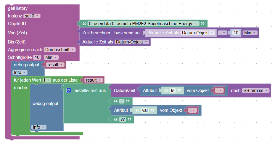

      Und kann mir - vermutlich selbst - die Frage beantworten: Ich muss auch die Schrittgröße step passend angeben?
      Ergibt:
      2024-07-30 12:40:32.053  - info: javascript.0 (1011358) script.js.001_Routinen.Alexa.Test_Waschmaschine: [ { ts: 1722335732051, val: 44 } ]
      2024-07-30 12:40:32.053  - info: javascript.0 (1011358) script.js.001_Routinen.Alexa.Test_Waschmaschine: 12:35:32: 44W
      Was - gerundet - auch hin kommt.
      Liege ich richtig?
      • BananaJoeB BananaJoe
        Ergibt:
        Liege ich richtig?
        haus-automatisierungH Offline
        @bananajoe sagte in getHistory - aggregate macht nichts?:
        Genau. Damit definiert man die Größe der Bereiche für die Aggregierungs-Funktion.
