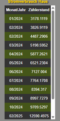

    Hallo ich möchte eine Json Tabelle erstellen, die täglich mit Datum abgespeichert wird.
    const idGET ="0_userdata.0.Garten.Rasen.StatusGET"
    const idSET ="0_userdata.0.Garten.Rasen.StatusSET"
    const idJSON = '0_userdata.0.Garten.Rasen.StatusJSON';
    var arr = JSON.parse(getState(idJSON).val);
        schedule("*/1 * * * *", function () {    //Testzwecke
            const obj = {
                'Tag': formatDate(new Date(), 'DD.MM.YYYY'),
                'Zähler SET': getState(idSET).val,
                'ZählerGET': getState(idGET).val
            arr.push(obj);
            setState(idJSON, JSON.stringify(arr), true);
            log("done")
    Jede Zeile soll also, DATUM, GET,SET, enthalten.
    Kann mir jemand helfen?

      @michihorn sagte: Kann mir jemand helfen?
      Was funktioniert nicht?
      Wie wurde der Datenpunkt '0_userdata.0.Garten.Rasen.StatusJSON' initialisiert?
      Falls er zu Beginn nur einen Leerstring enthält, dann ergänze
      var arr = [];
      const json = getState(idJSON).val;
      if(json) arr = JSON.parse(json);

        @paul53 sagte in JSON Tabelle tägliche Werte:
        const idGET ="0_userdata.0.Garten.Rasen.StatusGET" const idSET ="0_userdata.0.Garten.Rasen.StatusSET" const idJSON = '0_userdata.0.Garten.Rasen.StatusJSON'; var arr = []; const json = getState(idJSON).val; if(json) arr = JSON.parse(json);
        Danke das war es schon.

          @paul53 Hallo Paul kann man evtl. die Differenz von einem Monat zum anderen Monat als 3. Spalte anfügen?

            @michihorn Dafür würde ich mir immer den letzten Wert holen, wenn eine neue Zeile geschrieben wird und die Differenz berechnen und speichern.
