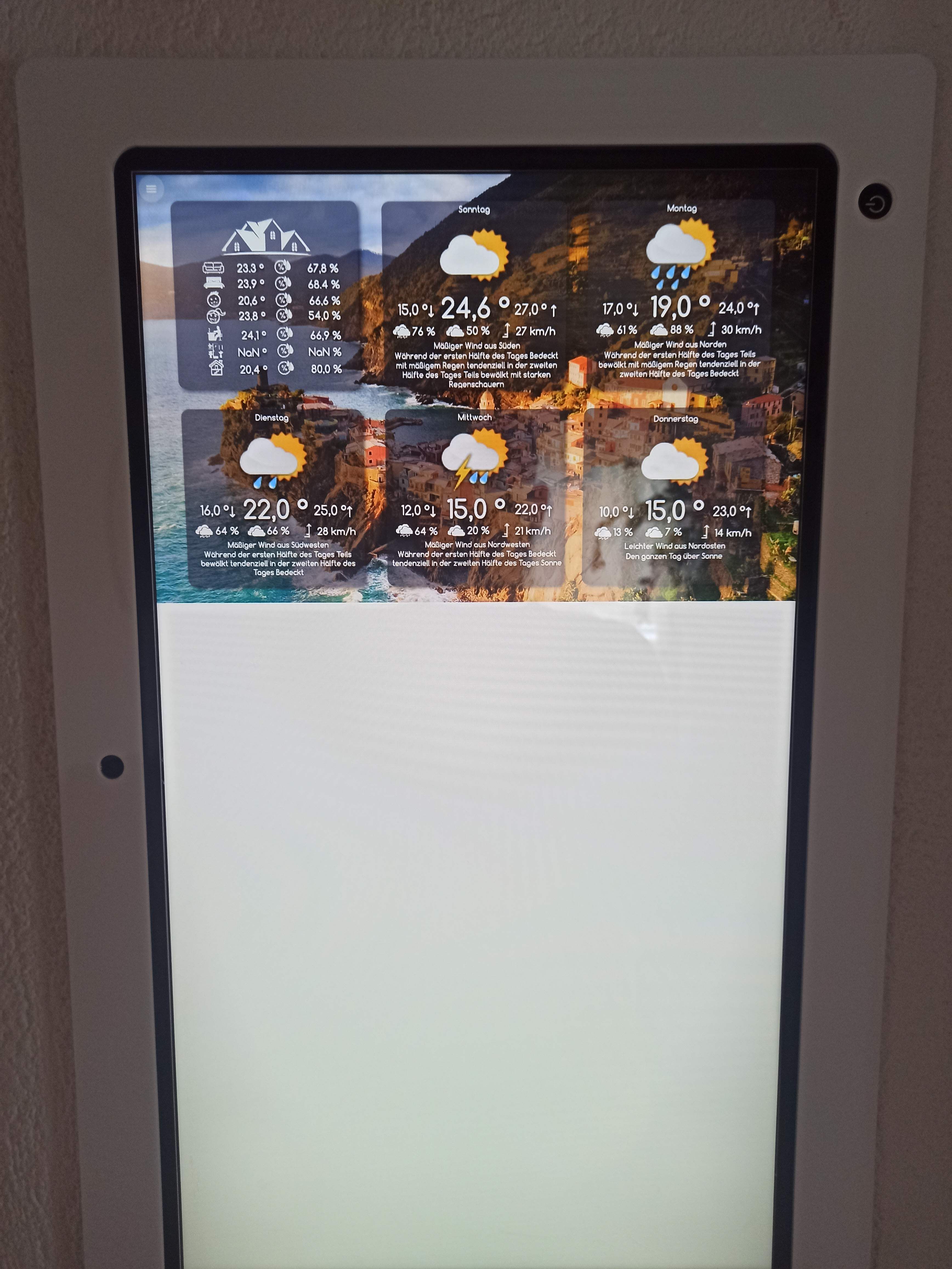

    @stefande Komisch, jetzt bekomme ich nur noch halblebig meine VIS angezeigt, Icons, Texte, Zahlen fehlen. Ich bekomm die auch nicht mehr zurück. Hab auch schon den Cache geleert im Fully nix. Das doch ein blödes Teil.
    In Chrome und hier am PC wird die VIS komplett richtig dargestellt und sogar schneller. Das dauert alles ewig beim Fully.
    Hab die Einstellungen auch wieder zurück wie sie waren, nix. Ich musste dazu etwas deaktivieren damit ich überhaupt scalen konnte.

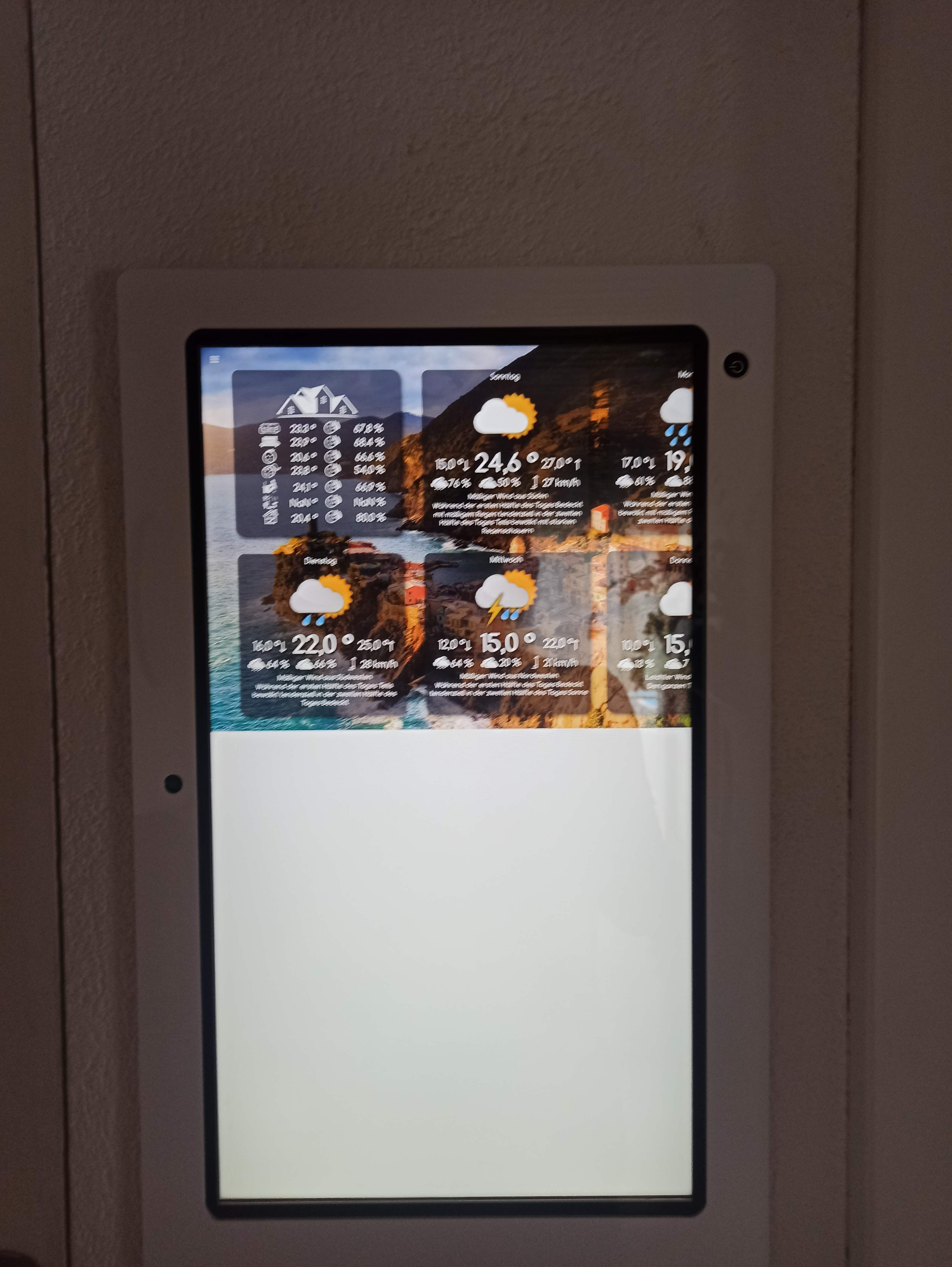

              so Fully auf dem Tablet
              so im Browser, Tablet genau so.
              Seitdem Scalen am Tablet ganz komisch. Habs aber auch zurück und hat nichts geändert.

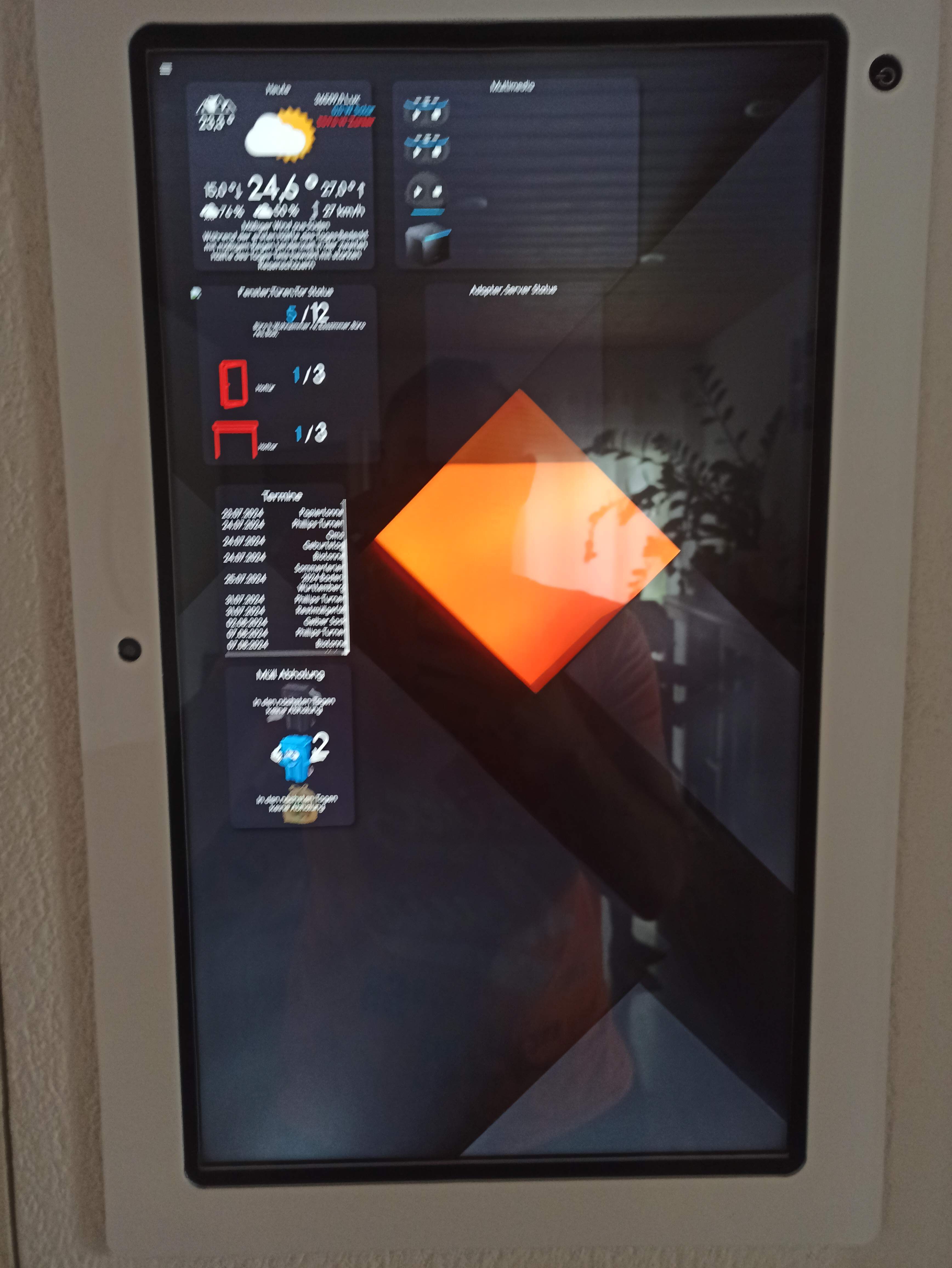

                  Komisch es ging, es wurde so angezeigt wie unten. Werkseinstellungen müsste ich noch mal probieren...

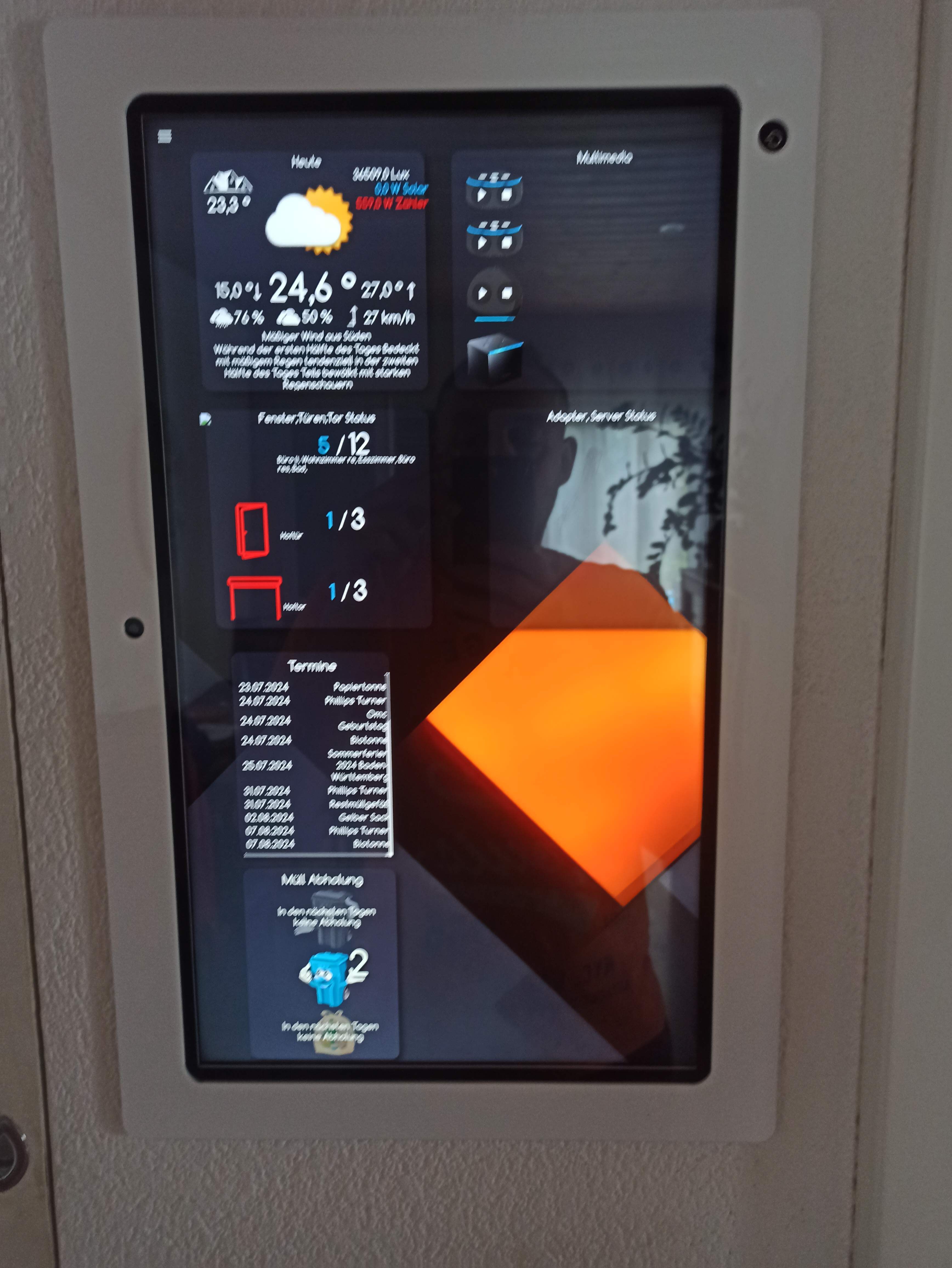

                      Hab jetzt noch mal alle Settings gelöscht und nun ging es wieder. Hab auch intial Scale probiert und es scheint zu passen. Steht aber auf 100% und das Tablet ist ausgefüllt.
