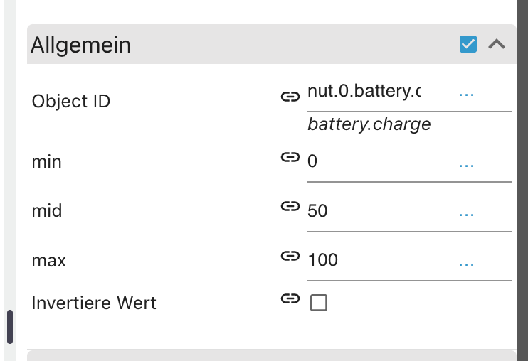

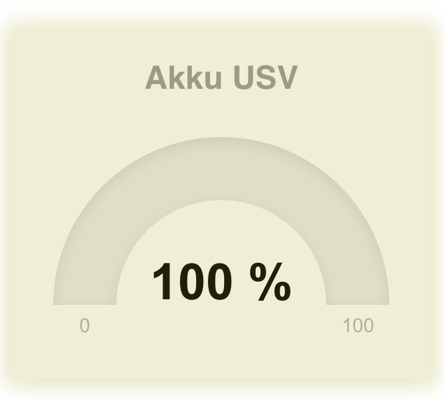

    Jemand eine Idee warum 100% entweder rot ist oder gar nichts?
    Eigentlich wollte ich die drei Abstufungsfarben nur invertieren, denn 100% ist ja gut, somit grün und nur 0 ist doof und somit rot :-)

      @accessburn wie sind denn deine Einstellungen für die Bereiche?

        @homoran Da kann ich dir jetzt nicht folgen? Was genau meinst du damit? Die Layout-Settings habe ich oben als Screenshot hinterlegt.

          @accessburn sagte in Problem mit Akkuanzeige und justgage:
          nicht vollständig!
          min, mid und max fehlen u.a.
          A 1 Antwort Letzte Antwort

            @homoran Ah, jetzt, ja! :-D
            Da hab ich auch schon die wildesten Kombinationen durchgetestet. Leider ohne Erfolg.

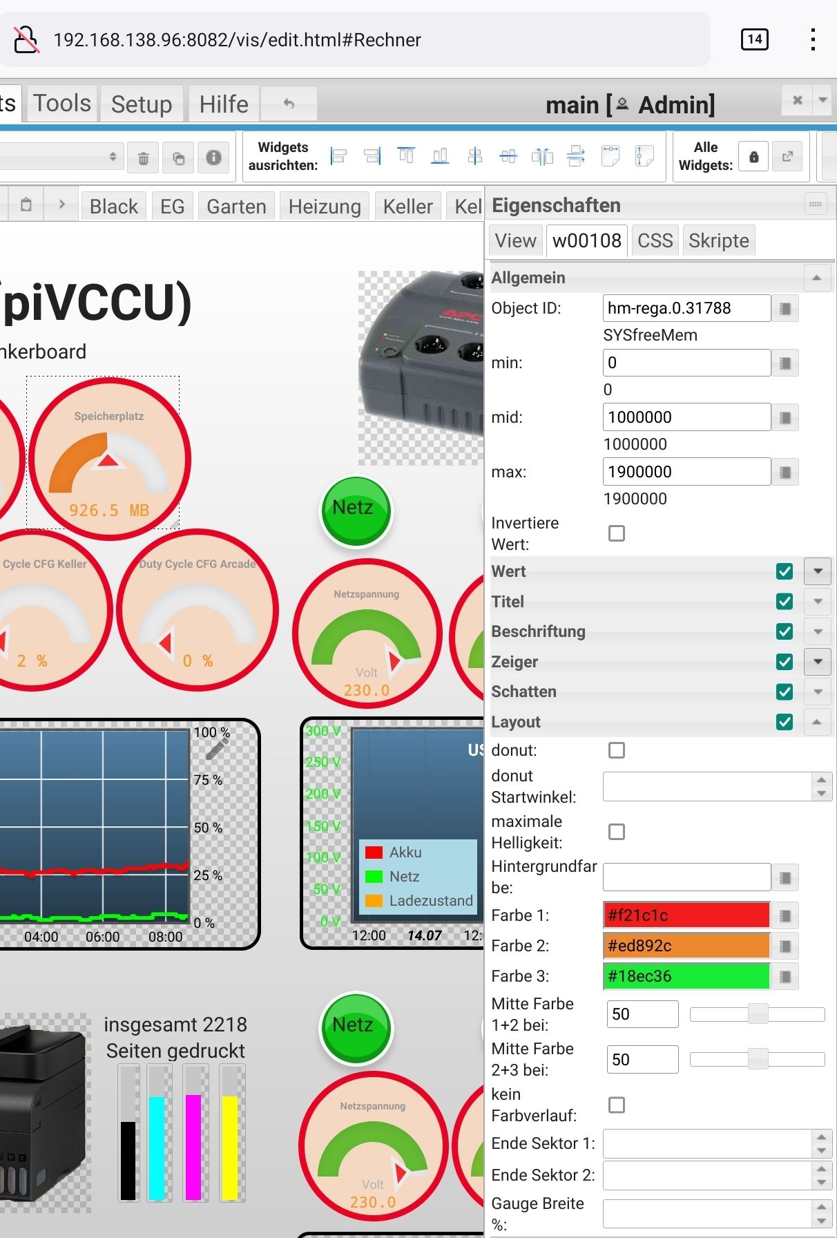

              @accessburn bei mir klappt das einwandfrei!
              wie ist denn der aktuelle Wert?
              100 oder etwa 1
              ist battery.charge der richtige DP?

                  HomoranH Offline
                  HomoranH Offline
                  @homoran Wert ist aktuell 100% und der DP stimmt.
                  dann zeig mal alle Einstellungen.
                  ich hab .z.b. nichts bei Sektor eingestellt

                    @homoran Hab mal oben den Export rangehängt. Notfalls, kann ich mal deinen haben?
                    • A accessburn
                      HomoranH Offline
                      HomoranH Offline
                      @accessburn
                      [{"tpl":"tplJustgageJustGage","data":{"visibility-cond":"==","visibility-val":1,"balance1":"50","balance2":"50","gestures-offsetX":0,"gestures-offsetY":0,"oid":"nut.1.battery.charge","min_oid":"0","mid_oid":"60","max_oid":"100","digits":"1","unit":" ","valueFontColor":"#f59a32","hideValue":false,"valueFontFamily":"\"Courier New\", Courier, monospace","valueOffsetY":"26","title":"Ladezustand","titleOffsetY":"0","hideMinMax":true,"labelOffsetY":"-4","pointer":true,"pointerMid":false,"pointerColor":"#f72b2b","color1":"#f21c1c","color2":"#f8bc12","color3":"#49be3c","signals-cond-0":"==","signals-val-0":true,"signals-icon-0":"/vis/signals/lowbattery.png","signals-icon-size-0":0,"signals-blink-0":false,"signals-horz-0":0,"signals-vert-0":0,"signals-hide-edit-0":false,"signals-cond-1":"==","signals-val-1":true,"signals-icon-1":"/vis/signals/lowbattery.png","signals-icon-size-1":0,"signals-blink-1":false,"signals-horz-1":0,"signals-vert-1":0,"signals-hide-edit-1":false,"signals-cond-2":"==","signals-val-2":true,"signals-icon-2":"/vis/signals/lowbattery.png","signals-icon-size-2":0,"signals-blink-2":false,"signals-horz-2":0,"signals-vert-2":0,"signals-hide-edit-2":false,"visibility-groups-action":"hide","is_tdp":"false","factor":"1","lc-type":"last-change","lc-is-interval":true,"lc-is-moment":false,"lc-format":"","lc-position-vert":"top","lc-position-horz":"right","lc-offset-vert":0,"lc-offset-horz":0,"lc-font-size":"12px","lc-font-family":"","lc-font-style":"","lc-bkg-color":"","lc-color":"","lc-border-width":"0","lc-border-style":"","lc-border-color":"","lc-border-radius":10,"lc-zindex":0,"label_oid":"%","src":"/vis.0/apc-back-ups-es-700va-230v.png"},"style":{"left":"1353px","top":"268px","background-color":"#f5d8c2","border-radius":"125px","width":"110px","height":"110px","border-width":"5px","border-style":"solid","border-color":"#eb0024","z-index":"3"},"widgetSet":"justgage"}]
                      Nutzst du etwa vis-2???
                      A 2 Antworten Letzte Antwort

                          @homoran Also wenn ich dein json nehme, gehts. :man-shrugging:
