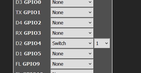

    ich möchte an einen ESP-WROOM-32 Schalter anschließen und den Status per MQTT in den iobroker bringen. Das übertragen der Daten, nutze den Sonoff Adapter, klappt prinzipiell.
    Jetzt aber mein Problem.
    Der ESP ist so konfiguriert:
    In IOB habe ich folgende Objekte:
    Wenn ich in der Konfig den GPIO5 (D5) auf Ground ziehe ändert sich der DP Power.
    Der DP "Switch1" bleibt unverändert.
    Ist das so normal oder was muss ich einstellen, machen damit der DP sich ändert?
    Ich würde ja gerne mehrere Schalter anschließen.

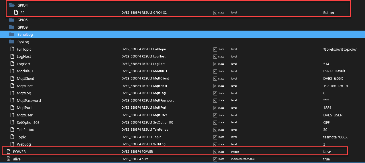

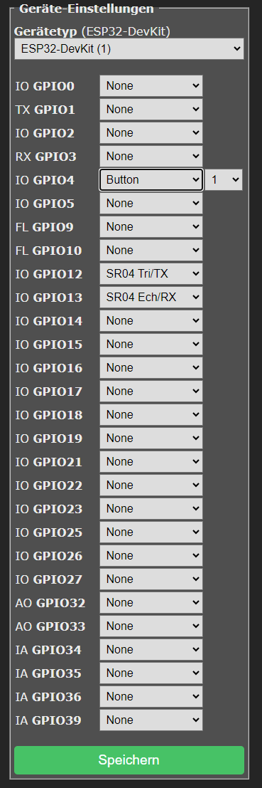

                          @dieter_p Habe jetzt mal für den GPIO4 "Button" eingestellt:
                          Dann habe ich diese Objekte:
                          Wenn ich jetzt den Kontakt an GPIO Schließe und wieder öffne (Taster verhalten) ändert sich nur der Power Datenpunkt.

                            Ich habe für die Abfrage meines Induktiven Näherungsschalters mit einem Node MCU 8266 Board folgendes eingestellt
                            Vielleicht fehlt bei Dir in der Console eingegeben ein "SwitchMode1 15"
                            11:19:47.720 CMD: SwitchMode1
                            11:19:47.726 MQT: stat/Stromzaehler_B5F63F/RESULT = {"SwitchMode1":15}
                            https://tasmota.github.io/docs/Buttons-and-Switches/#switchmode

                              @martinp Genau das hat mir gefehlt.
                              Jetzt wird der DP "Switch 1" geschaltet und nicht mehr Power.
                              Danke an @MartinP für die Lösung und an alle für die Hilfe!
