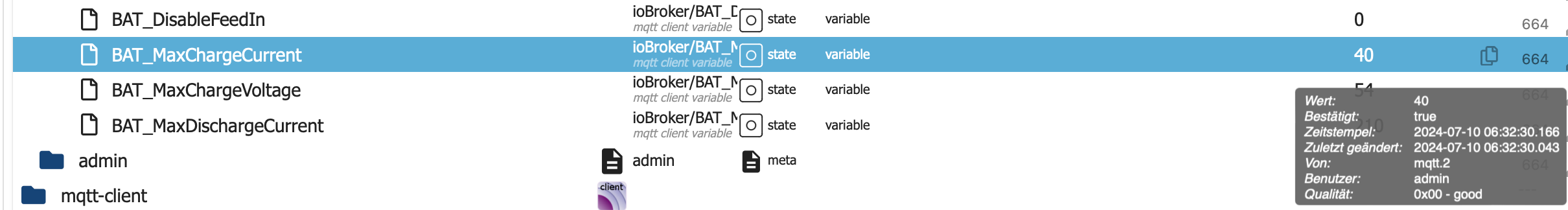

    Hallo Gemeinde,
    ich habe eine Variable, welche ich berechne und beschreib, diese liegt im Mqtt Objektbaum und wird per Mqtt ausgelesen von einem anderen Gerät.
    Den Wert den ich berechne ist im Zehnerbereich, also 0 / 10 /20 /30 usw.
    Die Aufzeichnung ist aktiviert, in der InfluxdB wird gespeichert, per Grafana der Graph angezeigt.
    Der Wert ist im Objektbaum stabil, Änderungen werden anzeigt. Im Graph sehe ich viele Werte dh. im Objektbaum steht 20, im Graph 20/12,5/23,5/18... usw. der Wert ändert sich ständig.
    Dem möchte ich auf den Grund gehen, ist der Wert wirklich so (was ich nicht glaube) oder gibt es bei der Aufzeichnung ein Problem.
    Anhand vom Zeitstempel kann ich dieses sprunghafte Verhalten vom Wert nicht nachvollziehen.
    Wie kann ich hier geziehlt vorgehen den Fehler zu finden?

      @humidor das wird an der Verwendung von "mean" liegen. Vielleicht mal mit "last" stattdessen versuchen.
      Schau Dir aber erstmal die Rohdaten an.

        @martinp die Rohdaten zeigen diese Werte
        ich weiß echt nicht, woher die kommen sollen. Ist das ein Thema von einer Konvertierung oder falscher Deklaration.
        bin weiterhin der Meinung, auf der Variable sind solche Daten nicht drauf.
        schon lange auf 0, dennoch Werte in influxdb
        wie komme ich von dem mean weg?
        ha, gefunden und tatsächlich, das ist das Problem! super, danke 🙏
