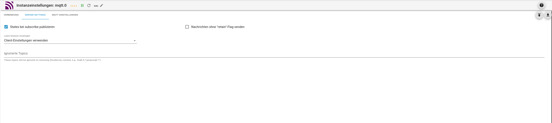

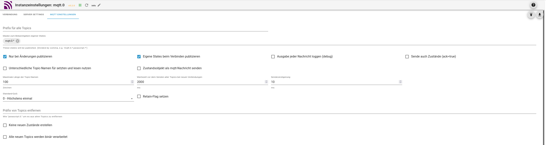

    Dazu habe ich mir den Adapter "MQTT Broker/Client" (Version 5.2.0) installiert und ihn, wie auf den Bildschirmfotos gezeigt, konfiguriert:
