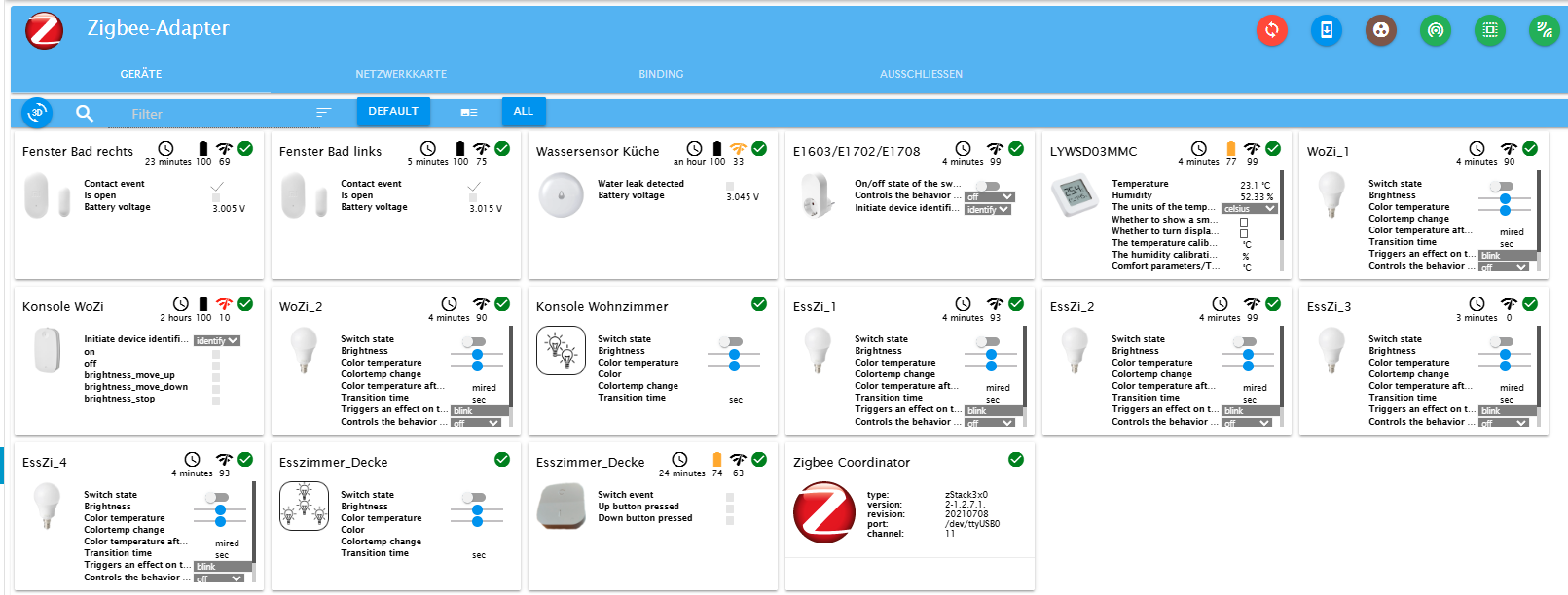

    Moin,
    inzwischen habe ich mir ein paar weitere Tradfri Leuchtmittel und Switches zugelegt. Ich konnte alle Geräte anlernen und auch Gruppen erstellen. Jetzt habe ich 2 Gruppen erstellt, bei denen ich einmal 2 Leuchtmittel und einmal 4 Leuchtmittel zu jeweils einem eigenen Switch zuordnen wollte. Bei der ersten Gruppe hat das auch funktioniert. Bei der zweiten Gruppe konnte ich nur 2 Leuchtmittel dem Switch zuordnen. Bei den weiteren Leuchtmitteln gibt es immer Fehlermeldungen. Gibt es hier eine Limitierung?
    Hans-Jürgen
    Zigbee Adapter V1.10.4
    zigbee.0
    2024-07-04 17:27:09.218	error	Failed to bind cluster 'genOnOff' from '0xbc026efffeda2ec3' to '0x60b647fffe20e9ef' (Error: Bind 0xbc026efffeda2ec3/1 genOnOff from '0x60b647fffe20e9ef/1' failed (AREQ - ZDO - bindRsp after 10000ms))

      @jack01 das sieht sehr danach aus das du den Schalter nicht wach hältst.

        @asgothian Danke,
        habs heute nochmal probiert und es hat auf Anhieb geklappt. Keine Ahnung warum.
        Also das Binding gestartet und während der Balken nach rechts wandert die "off" Taste 2 x kurz gedrückt.
        Im Protokoll steht allerdings auch nach jedem Binding noch eine Warnung. Die beiden genannten Geräte sind jeweils die Leuchtmittel (TRADFRI bulb E12/E14, white spectrum, globe, opal, 450/470 lm).
