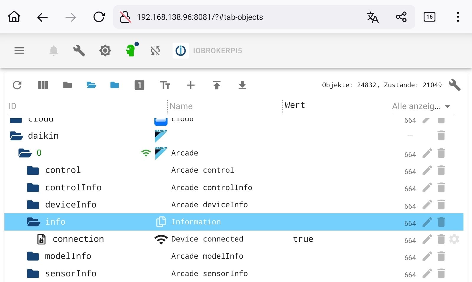

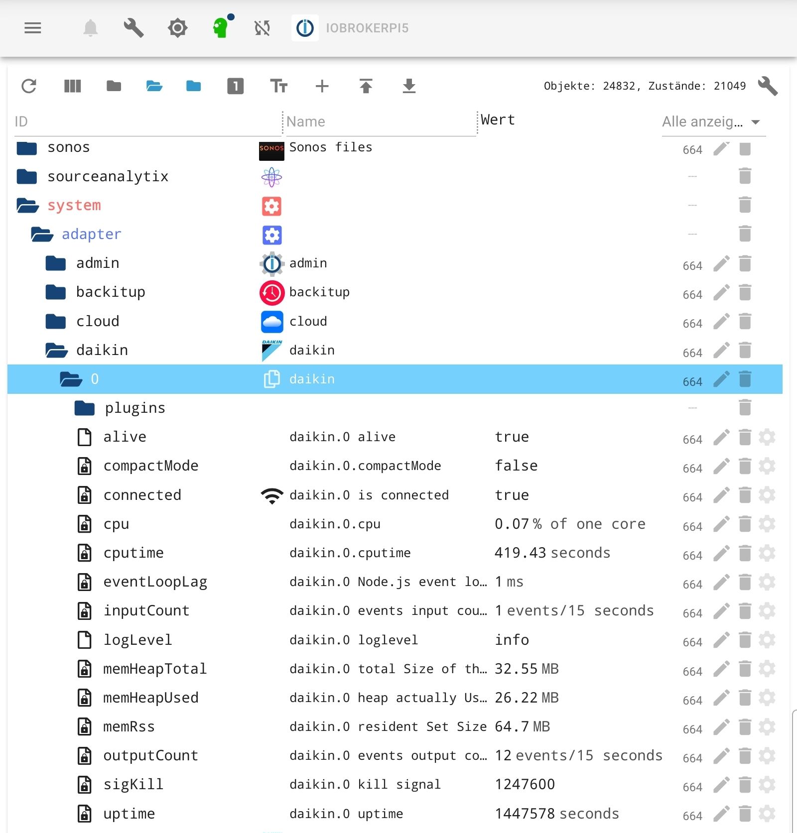

            @metaxa sieh mal unter 'system.adapter.worx'
            ich hab den nich, ersatzweise daikin genommen

              @homoran mein Screen ist vom DP "system.adapter.worx"

                und unter worx.0.info?

                  system.adapter.instanz.connected zeigt an ob die instanz verbindung mit dem js-controller / core hat. Der hat nix mit externen Verbindungen zu tun.
                  Du suchts wahrscheinlich adapter.instanz.info.connection. Den State setzt der Adapter ggF und der steuert die Anzeigefarbe in der Instanzansicht.
