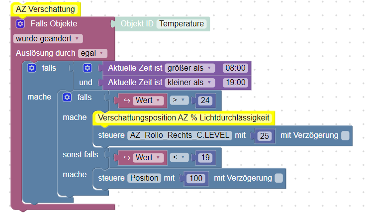

    Hi, ich würde gerne dass basierend auf einer Temperatur meine Rollos verschatten. ABER ich würde gerne, dass es nur einmal auslöst und nicht jedes mal, wenn die Bedingung erfüllt ist. D.h. mein Zimmer wird verschattet (Bedingung = WAHR) aber dann mache ich die Rollos von Hand wieder hoch, weil ich Licht brauche. Dann sollen nicht sofort wieder die Rollos runtergehen, weil die Bedingung immer noch wahr ist. Hier mal mein Blockly:

      @accu Neuen Datenpunkt z.B. Autoverschattung anlegen und beim Verschatten auf TRUE setzten. Im Mache Block dann prüfen ob Autoverschattung false ist.
      Eine Sonst Zweig einfügen, wo der Datenpunkt dann z.B. nach 19 Uhr wieder auf false getzt wird.

        Die Frage dabei ist ja, ab wann soll es denn nun erneut auslösen?!
        Du kannst eine SperrVariable mit einbauen welche beim auslösen verstellt wird, die musst du dann einfach mit in deine Abfrage einbauen. Sollte sie sich mit der Temp. nicht zurückstellen weil es die 19 nicht unterschreitet kannst du sie ja beispielsweise noch zusätzlich zum Tagesende wieder auf false setzen ...

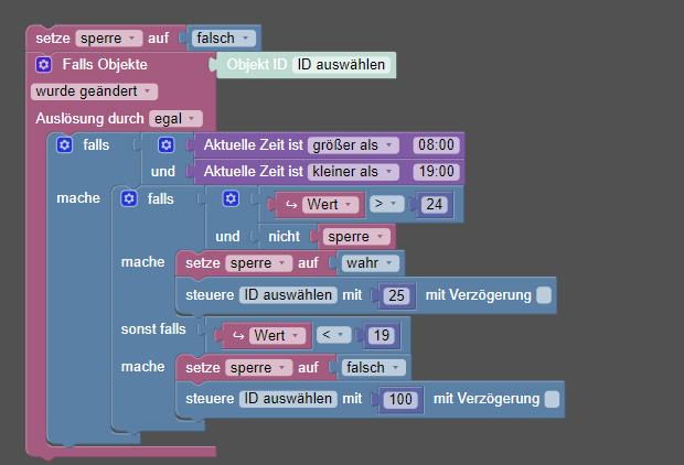

          @accu sagte: Hier mal mein Blockly:
          Weshalb werden zwei verschiedene Datenpunkte gesteuert?

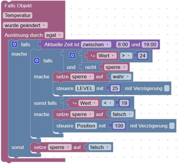

          Mit Sperrvariable, die nachts zurück gesetzt wird:
