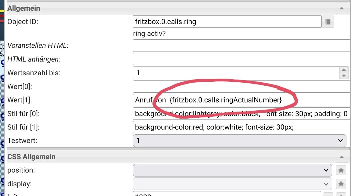

    Ich nehme an, dass diese Meldung im log
    web.0
    	2024-06-13 13:24:44.041	error	Invalid pattern on subscribe: The pattern ""["+fritzbox.0.cdr.json+"]"" is not a valid ID pattern
    durch ein Widget in der vis ausgelöst wird, da web.0 der Meldende ist.
    Es kann sich eigentlich nur um das Fritzbox-Widget von @ruhr70 aus 2014 handeln, da ich sonst nichts anderes mit der Fritzbox in meinen Views verwende.
    Allerdings finde ich kein Element in diesem Multi-Widget, in dem dieser Datenpunkt adressiert wird.
    Möglicherweise irgendwo in den unendlichen Tiefen.
    Kennt jemand die Stelle, oder ksnn mir jemand sagen, wie ich sie fände (ohne fie vis-views.json zu durchsuchen! )
    Danke!

      Denke da ist wo ein binding falsch

          @homoran sagte in unbekannte Quelle im log:
          Fritzbox-Widget
          widget exportieren und dann da im json schauen?
            Fritzbox-Widget
            @oliverio Danke!
            probier ich mal.
            EDIT: Ich finde auch da nichts passendes
            [{"tpl":"tplValueString","data":{"oid":"","visibility-cond":"==","visibility-val":1,"visibility-oid":"","html_prepend":"","html_append":"","comment":"","gestures-offsetX":0,"gestures-offsetY":0,"signals-cond-0":"==","signals-val-0":true,"signals-icon-0":"/vis/signals/lowbattery.png","signals-icon-size-0":0,"signals-blink-0":false,"signals-horz-0":0,"signals-vert-0":0,"signals-hide-edit-0":false,"signals-cond-1":"==","signals-val-1":true,"signals-icon-1":"/vis/signals/lowbattery.png","signals-icon-size-1":0,"signals-blink-1":false,"signals-horz-1":0,"signals-vert-1":0,"signals-hide-edit-1":false,"signals-cond-2":"==","signals-val-2":true,"signals-icon-2":"/vis/signals/lowbattery.png","signals-icon-size-2":0,"signals-blink-2":false,"signals-horz-2":0,"signals-vert-2":0,"signals-hide-edit-2":false,"visibility-groups-action":"hide","lc-type":"last-change","lc-is-interval":true,"lc-is-moment":false,"lc-format":"","lc-position-vert":"top","lc-position-horz":"right","lc-offset-vert":0,"lc-offset-horz":0,"lc-font-size":"12px","lc-font-family":"","lc-font-style":"","lc-bkg-color":"","lc-color":"","lc-border-width":"0","lc-border-style":"","lc-border-color":"","lc-border-radius":10,"lc-zindex":0},"style":{"left":"1326px","top":"322px","width":"564px","height":"655px","color":"rgb(68, 68, 68)","text-align":"center","font-size":"18px","background":"whitesmoke","padding-right":"","padding-top":"0px","z-index":"0","border-radius":"20px","border-width":"3px","border-style":"solid"},"widgetSet":"basic"},{"tpl":"tplValueStringRaw","data":{"oid":"fritzbox.0.history.allTableHTML","visibility-cond":"==","visibility-val":1,"comment":"","gestures-offsetX":0,"gestures-offsetY":0,"signals-cond-0":"==","signals-val-0":true,"signals-icon-0":"/vis/signals/lowbattery.png","signals-icon-size-0":0,"signals-blink-0":false,"signals-horz-0":0,"signals-vert-0":0,"signals-hide-edit-0":false,"signals-cond-1":"==","signals-val-1":true,"signals-icon-1":"/vis/signals/lowbattery.png","signals-icon-size-1":0,"signals-blink-1":false,"signals-horz-1":0,"signals-vert-1":0,"signals-hide-edit-1":false,"signals-cond-2":"==","signals-val-2":true,"signals-icon-2":"/vis/signals/lowbattery.png","signals-icon-size-2":0,"signals-blink-2":false,"signals-horz-2":0,"signals-vert-2":0,"signals-hide-edit-2":false,"visibility-groups-action":"hide","lc-type":"last-change","lc-is-interval":true,"lc-is-moment":false,"lc-format":"","lc-position-vert":"top","lc-position-horz":"right","lc-offset-vert":0,"lc-offset-horz":0,"lc-font-size":"12px","lc-font-family":"","lc-font-style":"","lc-bkg-color":"","lc-color":"","lc-border-width":"0","lc-border-style":"","lc-border-color":"","lc-border-radius":10,"lc-zindex":0},"style":{"left":"1338px","top":"760px","background":"lightgrey","width":"536px","height":"199px","padding":"","padding-left":"8px","padding-top":"8px","font-family":"\"Courier New\", Courier, monospace","font-weight":"","font-size":"12px","color":"black"},"widgetSet":"basic"},{"tpl":"tplValueStringRaw","data":{"oid":"fritzbox.0.history.missedTableHTML","visibility-cond":"==","visibility-val":1,"comment":"","gestures-offsetX":0,"gestures-offsetY":0,"signals-cond-0":"==","signals-val-0":true,"signals-icon-0":"/vis/signals/lowbattery.png","signals-icon-size-0":0,"signals-blink-0":false,"signals-horz-0":0,"signals-vert-0":0,"signals-hide-edit-0":false,"signals-cond-1":"==","signals-val-1":true,"signals-icon-1":"/vis/signals/lowbattery.png","signals-icon-size-1":0,"signals-blink-1":false,"signals-horz-1":0,"signals-vert-1":0,"signals-hide-edit-1":false,"signals-cond-2":"==","signals-val-2":true,"signals-icon-2":"/vis/signals/lowbattery.png","signals-icon-size-2":0,"signals-blink-2":false,"signals-horz-2":0,"signals-vert-2":0,"signals-hide-edit-2":false,"visibility-groups-action":"hide","lc-type":"last-change","lc-is-interval":true,"lc-is-moment":false,"lc-format":"","lc-position-vert":"top","lc-position-horz":"right","lc-offset-vert":0,"lc-offset-horz":0,"lc-font-size":"12px","lc-font-family":"","lc-font-style":"","lc-bkg-color":"","lc-color":"","lc-border-width":"0","lc-border-style":"","lc-border-color":"","lc-border-radius":10,"lc-zindex":0},"style":{"left":"1513px","top":"620px","background":"lightgrey","width":"360px","height":"91px","padding":"","padding-left":"8px","padding-top":"8px","font-family":"\"Courier New\",Courier,monospace","color":"rgb(34, 34, 34)","text-align":"start","text-shadow":"none","font-style":"normal","font-variant":"normal","font-weight":"400","font-size":"13px"},"widgetSet":"basic"},{"tpl":"tplValueString","data":{"oid":"fritzbox.0.calls.counterActualCalls.ringCount","visibility-cond":"==","visibility-val":"9","visibility-oid":"","html_prepend":"<span style=\"font-size: 20px; padding: 0 20px 0 0;\">Rufe: </span>","html_append":"","name":"fritzbox - Anzeige aktuelle Rufe (RING)","comment":"","gestures-offsetX":0,"gestures-offsetY":0,"signals-cond-0":"==","signals-val-0":true,"signals-icon-0":"/vis/signals/lowbattery.png","signals-icon-size-0":0,"signals-blink-0":false,"signals-horz-0":0,"signals-vert-0":0,"signals-hide-edit-0":false,"signals-cond-1":"==","signals-val-1":true,"signals-icon-1":"/vis/signals/lowbattery.png","signals-icon-size-1":0,"signals-blink-1":false,"signals-horz-1":0,"signals-vert-1":0,"signals-hide-edit-1":false,"signals-cond-2":"==","signals-val-2":true,"signals-icon-2":"/vis/signals/lowbattery.png","signals-icon-size-2":0,"signals-blink-2":false,"signals-horz-2":0,"signals-vert-2":0,"signals-hide-edit-2":false,"visibility-groups-action":"hide","lc-type":"last-change","lc-is-interval":true,"lc-is-moment":false,"lc-format":"","lc-position-vert":"top","lc-position-horz":"right","lc-offset-vert":0,"lc-offset-horz":0,"lc-font-size":"12px","lc-font-family":"","lc-font-style":"","lc-bkg-color":"","lc-color":"","lc-border-width":"0","lc-border-style":"","lc-border-color":"","lc-border-radius":10,"lc-zindex":0},"style":{"left":"1338px","top":"390px","width":"154px","height":"40px","color":"ghostwhite","text-align":"right","font-size":"28px","background":"darkslategray","padding-right":"10px","padding-top":"4px","z-index":"5","padding-left":"","line-height":"40px"},"widgetSet":"basic"},{"tpl":"tplHtml","data":{"visibility-cond":"==","visibility-val":1,"refreshInterval":"0","html":"<span style=\"color:red; \" >Anrufe</span> - <span style=\"color:blue; \" >Rufaufbau</span> - <span style=\"color:green; \" >Gespräche</span>","comment":"","gestures-offsetX":0,"gestures-offsetY":0,"signals-cond-0":"==","signals-val-0":true,"signals-icon-0":"/vis/signals/lowbattery.png","signals-icon-size-0":0,"signals-blink-0":false,"signals-horz-0":0,"signals-vert-0":0,"signals-hide-edit-0":false,"signals-cond-1":"==","signals-val-1":true,"signals-icon-1":"/vis/signals/lowbattery.png","signals-icon-size-1":0,"signals-blink-1":false,"signals-horz-1":0,"signals-vert-1":0,"signals-hide-edit-1":false,"signals-cond-2":"==","signals-val-2":true,"signals-icon-2":"/vis/signals/lowbattery.png","signals-icon-size-2":0,"signals-blink-2":false,"signals-horz-2":0,"signals-vert-2":0,"signals-hide-edit-2":false,"visibility-groups-action":"hide","lc-type":"last-change","lc-is-interval":true,"lc-is-moment":false,"lc-format":"","lc-position-vert":"top","lc-position-horz":"right","lc-offset-vert":0,"lc-offset-horz":0,"lc-font-size":"12px","lc-font-family":"","lc-font-style":"","lc-bkg-color":"","lc-color":"","lc-border-width":"0","lc-border-style":"","lc-border-color":"","lc-border-radius":10,"lc-zindex":0},"style":{"left":"1513px","top":"510px","width":"369px","height":"24px","color":"rgb(68, 68, 68)","text-align":"center","font-family":"Arial, sans-serif","font-style":"normal","font-variant":"normal","font-weight":"400","font-size":"18px","background":"rgb(204, 204, 204) none repeat scroll 0% 0% / auto padding-box border-box","padding":"","z-index":"15","line-height":"24px"},"widgetSet":"basic"},{"tpl":"tplValueString","data":{"oid":"fritzbox.0.calls.counterActualCalls.connectCount","visibility-cond":"==","visibility-val":"9","visibility-oid":"","html_prepend":"<span style=\"font-size: 20px; padding: 0 20px 0 0;\">Gespräche: </span>","html_append":"","name":"fritzbox - Anzahl aktiver Gespräche (CONNECT)","comment":"","gestures-offsetX":0,"gestures-offsetY":0,"signals-cond-0":"==","signals-val-0":true,"signals-icon-0":"/vis/signals/lowbattery.png","signals-icon-size-0":0,"signals-blink-0":false,"signals-horz-0":0,"signals-vert-0":0,"signals-hide-edit-0":false,"signals-cond-1":"==","signals-val-1":true,"signals-icon-1":"/vis/signals/lowbattery.png","signals-icon-size-1":0,"signals-blink-1":false,"signals-horz-1":0,"signals-vert-1":0,"signals-hide-edit-1":false,"signals-cond-2":"==","signals-val-2":true,"signals-icon-2":"/vis/signals/lowbattery.png","signals-icon-size-2":0,"signals-blink-2":false,"signals-horz-2":0,"signals-vert-2":0,"signals-hide-edit-2":false,"visibility-groups-action":"hide","lc-type":"last-change","lc-is-interval":true,"lc-is-moment":false,"lc-format":"","lc-position-vert":"top","lc-position-horz":"right","lc-offset-vert":0,"lc-offset-horz":0,"lc-font-size":"12px","lc-font-family":"","lc-font-style":"","lc-bkg-color":"","lc-color":"","lc-border-width":"0","lc-border-style":"","lc-border-color":"","lc-border-radius":10,"lc-zindex":0},"style":{"left":"1338px","top":"490px","width":"154px","height":"40px","color":"ghostwhite","text-align":"right","font-size":"28px","background":"darkslategray","padding-right":"10px","padding-top":"4px","z-index":"5","padding-left":"","line-height":"40px"},"widgetSet":"basic"},{"tpl":"tplValueString","data":{"oid":"fritzbox.0.calls.counterActualCalls.callCount","visibility-cond":"==","visibility-val":"9","visibility-oid":"","html_prepend":"<span style=\"font-size: 20px; padding: 0 20px 0 0;\">Rufaufbau: </span>","html_append":"","name":"fritzbox - Anzeige aktiver geh. Gesprächsaufbauten (CALL)","comment":"","gestures-offsetX":0,"gestures-offsetY":0,"signals-cond-0":"==","signals-val-0":true,"signals-icon-0":"/vis/signals/lowbattery.png","signals-icon-size-0":0,"signals-blink-0":false,"signals-horz-0":0,"signals-vert-0":0,"signals-hide-edit-0":false,"signals-cond-1":"==","signals-val-1":true,"signals-icon-1":"/vis/signals/lowbattery.png","signals-icon-size-1":0,"signals-blink-1":false,"signals-horz-1":0,"signals-vert-1":0,"signals-hide-edit-1":false,"signals-cond-2":"==","signals-val-2":true,"signals-icon-2":"/vis/signals/lowbattery.png","signals-icon-size-2":0,"signals-blink-2":false,"signals-horz-2":0,"signals-vert-2":0,"signals-hide-edit-2":false,"visibility-groups-action":"hide","lc-type":"last-change","lc-is-interval":true,"lc-is-moment":false,"lc-format":"","lc-position-vert":"top","lc-position-horz":"right","lc-offset-vert":0,"lc-offset-horz":0,"lc-font-size":"12px","lc-font-family":"","lc-font-style":"","lc-bkg-color":"","lc-color":"","lc-border-width":"0","lc-border-style":"","lc-border-color":"","lc-border-radius":10,"lc-zindex":0},"style":{"left":"1338px","top":"440px","width":"154px","height":"40px","color":"ghostwhite","text-align":"right","font-size":"28px","background":"darkslategray","padding-right":"10px","padding-top":"4px","z-index":"5","padding-left":"","line-height":"40px"},"widgetSet":"basic"},{"tpl":"tplHtml","data":{"visibility-cond":"==","visibility-val":1,"refreshInterval":"0","html":"Anruferliste html","comment":"","gestures-offsetX":0,"gestures-offsetY":0,"signals-cond-0":"==","signals-val-0":true,"signals-icon-0":"/vis/signals/lowbattery.png","signals-icon-size-0":0,"signals-blink-0":false,"signals-horz-0":0,"signals-vert-0":0,"signals-hide-edit-0":false,"signals-cond-1":"==","signals-val-1":true,"signals-icon-1":"/vis/signals/lowbattery.png","signals-icon-size-1":0,"signals-blink-1":false,"signals-horz-1":0,"signals-vert-1":0,"signals-hide-edit-1":false,"signals-cond-2":"==","signals-val-2":true,"signals-icon-2":"/vis/signals/lowbattery.png","signals-icon-size-2":0,"signals-blink-2":false,"signals-horz-2":0,"signals-vert-2":0,"signals-hide-edit-2":false,"visibility-groups-action":"hide","lc-type":"last-change","lc-is-interval":true,"lc-is-moment":false,"lc-format":"","lc-position-vert":"top","lc-position-horz":"right","lc-offset-vert":0,"lc-offset-horz":0,"lc-font-size":"12px","lc-font-family":"","lc-font-style":"","lc-bkg-color":"","lc-color":"","lc-border-width":"0","lc-border-style":"","lc-border-color":"","lc-border-radius":10,"lc-zindex":0},"style":{"left":"1338px","top":"735px","width":"544px","height":"24px","color":"rgb(245, 245, 245)","text-align":"center","font-family":"Arial, sans-serif","font-style":"normal","font-variant":"normal","font-weight":"400","font-size":"18px","background":"rgb(105, 105, 105) none repeat scroll 0% 0% / auto padding-box border-box","padding":"","z-index":"auto","padding-top":"","line-height":"24px"},"widgetSet":"basic"},{"tpl":"tplHtml","data":{"visibility-cond":"==","visibility-val":1,"refreshInterval":"0","html":"Verpasste Anrufe","comment":"","gestures-offsetX":0,"gestures-offsetY":0,"signals-cond-0":"==","signals-val-0":true,"signals-icon-0":"/vis/signals/lowbattery.png","signals-icon-size-0":0,"signals-blink-0":false,"signals-horz-0":0,"signals-vert-0":0,"signals-hide-edit-0":false,"signals-cond-1":"==","signals-val-1":true,"signals-icon-1":"/vis/signals/lowbattery.png","signals-icon-size-1":0,"signals-blink-1":false,"signals-horz-1":0,"signals-vert-1":0,"signals-hide-edit-1":false,"signals-cond-2":"==","signals-val-2":true,"signals-icon-2":"/vis/signals/lowbattery.png","signals-icon-size-2":0,"signals-blink-2":false,"signals-horz-2":0,"signals-vert-2":0,"signals-hide-edit-2":false,"visibility-groups-action":"hide","lc-type":"last-change","lc-is-interval":true,"lc-is-moment":false,"lc-format":"","lc-position-vert":"top","lc-position-horz":"right","lc-offset-vert":0,"lc-offset-horz":0,"lc-font-size":"12px","lc-font-family":"","lc-font-style":"","lc-bkg-color":"","lc-color":"","lc-border-width":"0","lc-border-style":"","lc-border-color":"","lc-border-radius":10,"lc-zindex":0},"style":{"left":"1513px","top":"595px","width":"368px","height":"24px","color":"rgb(245, 245, 245)","text-align":"center","font-family":"Arial, sans-serif","font-style":"normal","font-variant":"normal","font-weight":"400","font-size":"18px","background":"rgb(105, 105, 105) none repeat scroll 0% 0% / auto padding-box border-box","padding":"","z-index":"auto","line-height":"24px"},"widgetSet":"basic"},{"tpl":"tplValueListHtml8","data":{"oid":"fritzbox.0.calls.ring","visibility-cond":"==","visibility-val":1,"count":"1","value1":"Anruf von  {fritzbox.0.calls.ringActualNumber}","style0":"background-color:lightgrey; color:black;  font-size: 30px; padding: 0 20px 0 0;","style1":"background-color:red; color:white; font-size: 30px;","value0":"","test_list":"1","name":"fritzbox - Anzeige aktueller Anrufer (rot)","comment":"","gestures-offsetX":0,"gestures-offsetY":0,"signals-cond-0":"==","signals-val-0":true,"signals-icon-0":"/vis/signals/lowbattery.png","signals-icon-size-0":0,"signals-blink-0":false,"signals-horz-0":0,"signals-vert-0":0,"signals-hide-edit-0":false,"signals-cond-1":"==","signals-val-1":true,"signals-icon-1":"/vis/signals/lowbattery.png","signals-icon-size-1":0,"signals-blink-1":false,"signals-horz-1":0,"signals-vert-1":0,"signals-hide-edit-1":false,"signals-cond-2":"==","signals-val-2":true,"signals-icon-2":"/vis/signals/lowbattery.png","signals-icon-size-2":"69","signals-blink-2":false,"signals-horz-2":0,"signals-vert-2":0,"signals-hide-edit-2":false,"visibility-groups-action":"hide","lc-type":"last-change","lc-is-interval":true,"lc-is-moment":false,"lc-format":"","lc-position-vert":"top","lc-position-horz":"right","lc-offset-vert":0,"lc-offset-horz":0,"lc-font-size":"12px","lc-font-family":"","lc-font-style":"","lc-bkg-color":"","lc-color":"","lc-border-width":"0","lc-border-style":"","lc-border-color":"","lc-border-radius":10,"lc-zindex":0},"style":{"left":"1338px","top":"335px","text-align":"center","width":"544px","height":"44px","font-family":"Arial, sans-serif","font-style":"normal","font-variant":"normal","font-weight":"400","font-size":"16px","z-index":"15","color":"rgb(245, 245, 245)","background":"rgb(47, 79, 79) none repeat scroll 0% 0% / auto padding-box border-box","padding":"","padding-top":"","line-height":"44px"},"widgetSet":"basic"},{"tpl":"tplRLiveChart","data":{"visibility-cond":"==","visibility-val":1,"line_color1":"red","line_color2":"green","line_color3":"blue","line_color4":"black","line_color5":"black","line_color6":"black","line_color7":"black","line_color8":"black","line_thick1":"2","line_thick2":"2","line_thick3":"2","line_thick4":"1","line_thick5":"1","line_thick6":"1","line_thick7":"1","line_thick8":"1","min_value":"0","max_value":"0","factor":"1","value_offset":"0","update_interval":"5000","points_count":"250","num_hlines":"3","oid1":"fritzbox.0.calls.counterActualCalls.ringCount","oid2":"fritzbox.0.calls.counterActualCalls.connectCount","oid3":"fritzbox.0.calls.counterActualCalls.callCount","comment":"","gestures-offsetX":0,"gestures-offsetY":0,"signals-cond-0":"==","signals-val-0":true,"signals-icon-0":"/vis/signals/lowbattery.png","signals-icon-size-0":0,"signals-blink-0":false,"signals-horz-0":0,"signals-vert-0":0,"signals-hide-edit-0":false,"signals-cond-1":"==","signals-val-1":true,"signals-icon-1":"/vis/signals/lowbattery.png","signals-icon-size-1":0,"signals-blink-1":false,"signals-horz-1":0,"signals-vert-1":0,"signals-hide-edit-1":false,"signals-cond-2":"==","signals-val-2":true,"signals-icon-2":"/vis/signals/lowbattery.png","signals-icon-size-2":0,"signals-blink-2":false,"signals-horz-2":0,"signals-vert-2":0,"signals-hide-edit-2":false,"visibility-groups-action":"hide","lc-type":"last-change","lc-is-interval":true,"lc-is-moment":false,"lc-format":"","lc-position-vert":"top","lc-position-horz":"right","lc-offset-vert":0,"lc-offset-horz":0,"lc-font-size":"12px","lc-font-family":"","lc-font-style":"","lc-bkg-color":"","lc-color":"","lc-border-width":"0","lc-border-style":"","lc-border-color":"","lc-border-radius":10,"lc-zindex":0},"style":{"left":"1488px","top":"400px","width":"408px","height":"131px","z-index":"4"},"widgetSet":"rgraph"},{"tpl":"tplHtml","data":{"visibility-cond":"==","visibility-val":1,"refreshInterval":"0","html":"Anrufe","comment":"","gestures-offsetX":0,"gestures-offsetY":0,"signals-cond-0":"==","signals-val-0":true,"signals-icon-0":"/vis/signals/lowbattery.png","signals-icon-size-0":0,"signals-blink-0":false,"signals-horz-0":0,"signals-vert-0":0,"signals-hide-edit-0":false,"signals-cond-1":"==","signals-val-1":true,"signals-icon-1":"/vis/signals/lowbattery.png","signals-icon-size-1":0,"signals-blink-1":false,"signals-horz-1":0,"signals-vert-1":0,"signals-hide-edit-1":false,"signals-cond-2":"==","signals-val-2":true,"signals-icon-2":"/vis/signals/lowbattery.png","signals-icon-size-2":0,"signals-blink-2":false,"signals-horz-2":0,"signals-vert-2":0,"signals-hide-edit-2":false,"visibility-groups-action":"hide","lc-type":"last-change","lc-is-interval":true,"lc-is-moment":false,"lc-format":"","lc-position-vert":"top","lc-position-horz":"right","lc-offset-vert":0,"lc-offset-horz":0,"lc-font-size":"12px","lc-font-family":"","lc-font-style":"","lc-bkg-color":"","lc-color":"","lc-border-width":"0","lc-border-style":"","lc-border-color":"","lc-border-radius":10,"lc-zindex":0},"style":{"left":"1513px","top":"390px","width":"369px","height":"24px","color":"rgb(245, 245, 245)","text-align":"center","font-family":"Arial, sans-serif","font-style":"normal","font-variant":"normal","font-weight":"400","font-size":"18px","background":"rgb(105, 105, 105) none repeat scroll 0% 0% / auto padding-box border-box","padding":"","z-index":"auto","padding-top":"3px","line-height":"24px"},"widgetSet":"basic"},{"tpl":"tplValueString","data":{"oid":"fritzbox.0.calls.missedCount","visibility-cond":"==","visibility-val":"9","visibility-oid":"","html_prepend":"<span style=\"font-size: 20px; padding: 0 20px 0 0;\">Verpasst:</span>","html_append":"","name":"fritzbox - Anzeige Anzahl verpasster Anrufe","comment":"","gestures-offsetX":0,"gestures-offsetY":0,"signals-cond-0":"==","signals-val-0":true,"signals-icon-0":"/vis/signals/lowbattery.png","signals-icon-size-0":0,"signals-blink-0":false,"signals-horz-0":0,"signals-vert-0":0,"signals-hide-edit-0":false,"signals-cond-1":"==","signals-val-1":true,"signals-icon-1":"/vis/signals/lowbattery.png","signals-icon-size-1":0,"signals-blink-1":false,"signals-horz-1":0,"signals-vert-1":0,"signals-hide-edit-1":false,"signals-cond-2":"==","signals-val-2":true,"signals-icon-2":"/vis/signals/lowbattery.png","signals-icon-size-2":0,"signals-blink-2":false,"signals-horz-2":0,"signals-vert-2":0,"signals-hide-edit-2":false,"visibility-groups-action":"hide","lc-type":"last-change","lc-is-interval":true,"lc-is-moment":false,"lc-format":"","lc-position-vert":"top","lc-position-horz":"right","lc-offset-vert":0,"lc-offset-horz":0,"lc-font-size":"12px","lc-font-family":"","lc-font-style":"","lc-bkg-color":"","lc-color":"","lc-border-width":"0","lc-border-style":"","lc-border-color":"","lc-border-radius":10,"lc-zindex":0},"style":{"left":"1513px","top":"540px","width":"154px","height":"40px","color":"ghostwhite","text-align":"right","font-size":"28px","background":"darkslategray","padding-right":"10px","padding-top":"4px","z-index":"5","padding-left":"","line-height":"40px"},"widgetSet":"basic"},{"tpl":"tplValueString","data":{"oid":"fritzbox.0.system.deltaTime","visibility-cond":"==","visibility-val":"false","visibility-oid":"fritzbox.0.system.deltaTimeOK","html_prepend":"<span style=\"font-size: 14px; padding: 0 20px 0 0;\">Delta Zeit Fritzbox / System: </span>","html_append":"<span style=\"font-size: 14px; padding: 0 20px 0 0;\"> Sek</span>","name":"fritzbox - Delta Zeit Fritzbox vs. Systemzeit","comment":"","gestures-offsetX":0,"gestures-offsetY":0,"signals-cond-0":"==","signals-val-0":true,"signals-icon-0":"/vis/signals/lowbattery.png","signals-icon-size-0":0,"signals-blink-0":false,"signals-horz-0":0,"signals-vert-0":0,"signals-hide-edit-0":false,"signals-cond-1":"==","signals-val-1":true,"signals-icon-1":"/vis/signals/lowbattery.png","signals-icon-size-1":0,"signals-blink-1":false,"signals-horz-1":0,"signals-vert-1":0,"signals-hide-edit-1":false,"signals-cond-2":"==","signals-val-2":true,"signals-icon-2":"/vis/signals/lowbattery.png","signals-icon-size-2":0,"signals-blink-2":false,"signals-horz-2":0,"signals-vert-2":0,"signals-hide-edit-2":false,"visibility-groups-action":"hide","lc-type":"last-change","lc-is-interval":true,"lc-is-moment":false,"lc-format":"","lc-position-vert":"top","lc-position-horz":"right","lc-offset-vert":0,"lc-offset-horz":0,"lc-font-size":"12px","lc-font-family":"","lc-font-style":"","lc-bkg-color":"","lc-color":"","lc-border-width":"0","lc-border-style":"","lc-border-color":"","lc-border-radius":10,"lc-zindex":0},"style":{"left":"1338px","top":"335px","width":"533px","height":"40px","color":"black","text-align":"right","font-size":"30px","background":"yellow","padding-right":"10px","padding-top":"4px","z-index":"3","padding-left":"","line-height":"40px"},"widgetSet":"basic"},{"tpl":"tplValueString","data":{"oid":"fritzbox.0.calls.counterActualCalls.allActiveCount","visibility-cond":"==","visibility-val":"9","visibility-oid":"","html_prepend":"<span style=\"font-size: 20px; padding: 0 20px 0 0;\">Alle: </span>","html_append":"","name":"fritzbox - Anzahl aktiver Gespräche (CONNECT)","comment":"","gestures-offsetX":0,"gestures-offsetY":0,"signals-cond-0":"==","signals-val-0":true,"signals-icon-0":"/vis/signals/lowbattery.png","signals-icon-size-0":0,"signals-blink-0":false,"signals-horz-0":0,"signals-vert-0":0,"signals-hide-edit-0":false,"signals-cond-1":"==","signals-val-1":true,"signals-icon-1":"/vis/signals/lowbattery.png","signals-icon-size-1":0,"signals-blink-1":false,"signals-horz-1":0,"signals-vert-1":0,"signals-hide-edit-1":false,"signals-cond-2":"==","signals-val-2":true,"signals-icon-2":"/vis/signals/lowbattery.png","signals-icon-size-2":0,"signals-blink-2":false,"signals-horz-2":0,"signals-vert-2":0,"signals-hide-edit-2":false,"visibility-groups-action":"hide","lc-type":"last-change","lc-is-interval":true,"lc-is-moment":false,"lc-format":"","lc-position-vert":"top","lc-position-horz":"right","lc-offset-vert":0,"lc-offset-horz":0,"lc-font-size":"12px","lc-font-family":"","lc-font-style":"","lc-bkg-color":"","lc-color":"","lc-border-width":"0","lc-border-style":"","lc-border-color":"","lc-border-radius":10,"lc-zindex":0},"style":{"left":"1338px","top":"540px","width":"154px","height":"40px","color":"ghostwhite","text-align":"right","font-size":"28px","background":"darkslategray","padding-right":"10px","padding-top":"4px","z-index":"5","padding-left":"","line-height":"40px"},"widgetSet":"basic"},{"tpl":"tplValueString","data":{"oid":"fritzbox.0.system.deltaTime","visibility-cond":"==","visibility-val":"false","visibility-oid":"fritzbox.0.system.deltaTimeOK","html_prepend":"<span style=\"font-size: 14px; padding: 0 20px 0 0;\">Delta Zeit Fritzbox /<br> System: <br><br></span>","html_append":"<span style=\"font-size: 14px; padding: 0 20px 0 0;\"> Sek</span>","name":"fritzbox - Delta Zeit Fritzbox vs. Systemzeit","comment":"","gestures-offsetX":0,"gestures-offsetY":0,"signals-cond-0":"==","signals-val-0":true,"signals-icon-0":"/vis/signals/lowbattery.png","signals-icon-size-0":0,"signals-blink-0":false,"signals-horz-0":0,"signals-vert-0":0,"signals-hide-edit-0":false,"signals-cond-1":"==","signals-val-1":true,"signals-icon-1":"/vis/signals/lowbattery.png","signals-icon-size-1":0,"signals-blink-1":false,"signals-horz-1":0,"signals-vert-1":0,"signals-hide-edit-1":false,"signals-cond-2":"==","signals-val-2":true,"signals-icon-2":"/vis/signals/lowbattery.png","signals-icon-size-2":0,"signals-blink-2":false,"signals-horz-2":0,"signals-vert-2":0,"signals-hide-edit-2":false,"visibility-groups-action":"hide","lc-type":"last-change","lc-is-interval":true,"lc-is-moment":false,"lc-format":"","lc-position-vert":"top","lc-position-horz":"right","lc-offset-vert":0,"lc-offset-horz":0,"lc-font-size":"12px","lc-font-family":"","lc-font-style":"","lc-bkg-color":"","lc-color":"","lc-border-width":"0","lc-border-style":"","lc-border-color":"","lc-border-radius":10,"lc-zindex":0},"style":{"left":"1339px","top":"595px","width":"146px","height":"120px","color":"black","text-align":"left","font-size":"30px","background":"yellow","padding-right":"10px","padding-top":"4px","z-index":"20","padding-left":"8px","line-height":"20px","margin-left":""},"widgetSet":"basic"},{"tpl":"tplBasicState","data":{"oid":"fritzbox.0.calls.missedCount","visibility-cond":"==","visibility-val":"","value":"0","html":"verpasste Anrufe Löschen","visibility-oid":"","name":"","comment":"","gestures-offsetX":0,"gestures-offsetY":0,"signals-cond-0":"==","signals-val-0":true,"signals-icon-0":"/vis/signals/lowbattery.png","signals-icon-size-0":0,"signals-blink-0":false,"signals-horz-0":0,"signals-vert-0":0,"signals-hide-edit-0":false,"signals-cond-1":"==","signals-val-1":true,"signals-icon-1":"/vis/signals/lowbattery.png","signals-icon-size-1":0,"signals-blink-1":false,"signals-horz-1":0,"signals-vert-1":0,"signals-hide-edit-1":false,"signals-cond-2":"==","signals-val-2":true,"signals-icon-2":"/vis/signals/lowbattery.png","signals-icon-size-2":0,"signals-blink-2":false,"signals-horz-2":0,"signals-vert-2":0,"signals-hide-edit-2":false,"visibility-groups-action":"hide","lc-type":"last-change","lc-is-interval":true,"lc-is-moment":false,"lc-format":"","lc-position-vert":"top","lc-position-horz":"right","lc-offset-vert":0,"lc-offset-horz":0,"lc-font-size":"12px","lc-font-family":"","lc-font-style":"","lc-bkg-color":"","lc-color":"","lc-border-width":"0","lc-border-style":"","lc-border-color":"","lc-border-radius":10,"lc-zindex":0},"style":{"left":"1683px","top":"540px","background":"rgb(204, 204, 204) none repeat scroll 0% 0% / auto padding-box border-box","width":"90px","height":"42px","z-index":"10","color":"rgb(68, 68, 68)","text-align":"center","text-shadow":"none","font-family":"'Lucida Grande', 'Lucida Sans', Arial, sans-serif","font-style":"normal","font-variant":"normal","font-weight":"bold","font-size":"12px","line-height":"14px","letter-spacing":"0","word-spacing":"0px","background-position":"0% 0%","background-size":"auto","background-clip":"","background-origin":"","padding":"","box-shadow":"0px 0px 1px 1px","border-style":"solid","border-radius":"","border-width":"1px"},"widgetSet":"basic"},{"tpl":"tplValueString","data":{"oid":"fritzbox.0.calls.missedDateReset","visibility-cond":"==","visibility-val":1,"html_prepend":"seit dem<br>","gestures-offsetX":0,"gestures-offsetY":0,"signals-cond-0":"==","signals-val-0":true,"signals-icon-0":"/vis/signals/lowbattery.png","signals-icon-size-0":0,"signals-blink-0":false,"signals-horz-0":0,"signals-vert-0":0,"signals-hide-edit-0":false,"signals-cond-1":"==","signals-val-1":true,"signals-icon-1":"/vis/signals/lowbattery.png","signals-icon-size-1":0,"signals-blink-1":false,"signals-horz-1":0,"signals-vert-1":0,"signals-hide-edit-1":false,"signals-cond-2":"==","signals-val-2":true,"signals-icon-2":"/vis/signals/lowbattery.png","signals-icon-size-2":0,"signals-blink-2":false,"signals-horz-2":0,"signals-vert-2":0,"signals-hide-edit-2":false,"visibility-groups-action":"hide","lc-type":"last-change","lc-is-interval":true,"lc-is-moment":false,"lc-format":"","lc-position-vert":"top","lc-position-horz":"right","lc-offset-vert":0,"lc-offset-horz":0,"lc-font-size":"12px","lc-font-family":"","lc-font-style":"","lc-bkg-color":"","lc-color":"","lc-border-width":"0","lc-border-style":"","lc-border-color":"","lc-border-radius":10,"lc-zindex":0},"style":{"left":"1783px","top":"535px","z-index":"30","height":"60px","width":"98px"},"widgetSet":"basic"}]
            muss das wohl woanders herkommen
              @oliverio Danke!
              probier ich mal.
              das besagte widget von ruhrxx
              ist da aber auch nicht dabei
              schau mal, in diesem post ist so ein datenpunkt im skript enthalten

                  @oliverio sagte in unbekannte Quelle im log:
                  tatsächlich!
                  Danke!
                  Da wird am Gesprächsende wohl ein Eintrag in der Fritzbox generiert.
                  Den Datenpunkt habe ich ja.
                  Das Skript aber nicht.
                  unter CSS in der vis auch nichts.
                  Aber warum meckert web.0?
                  und warum ist die Datenpunkt ID im log so seltsam formatiert
                  ich hab auch noch nicht raus, wann diese Meldung generiert wird.
                  Möglicherweise wenn an der vis etwas geändert wurde.

                    man kann auch eine ganze view exportieren.
                    irgendwo muss sich da ja was verstecken.
                    evtl auch ausserhalb des sichtbereichs
                      in diesem Datenpunkt liegen Einträgexaus Mai. Das müssten die verpassten Anrufe sein.
                      Die hab ich nicht woanders (denke ich)
                      Also doch direkt die ganze vis-views.json scannen.
                      über web.0 läuft noch flot, aber ohne .json DPs,
                      sonst wüsste ich nichts

                        ja aber nur in einem texteditor mit der suchfunktion nach dem datenpunkt.
                        für eine strukturierte ansicht hilf vscode oder notepad++ mit der JsonTools-Erweiterung. da kann man mal schnel javascript und json schön formatieren lassen um es lesbarer zu machen
                          dann muss ich das machen wenn ich mal wieder an den PC komme.
                          Danke erstmal
