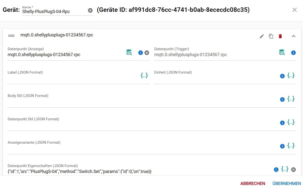

    Hallo, ich brauche Hilfe für die Jarvis-Visualisierung.
    Meine Shellys sind über den MQTT-Adapter verbunden.
    z.B. mqtt.0.shellyplusplugs-[MAC-Adresse]
    Wenn ich unter Ojekte im Unterverzeichnis *.RPC eines Shellys diesen JSON eingebe, kann ich direkt in den Objekten problemlos an und ausschalten:
    "id": 1,
    "src":"PlusPlugS-04",
    "method":"Switch.Set",
    "params": {
      "id":0,
      "on":true
    Jetzt wollte ich damit ein "Gerät" in Jarvis einrichten, um den Shelly in Jarvis an- und auszuschalten. Aber wo gebe ich den JSON ein?
    So funktioniert es leider nicht:
    pajdaP 1 Antwort Letzte Antwort

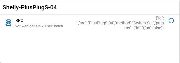

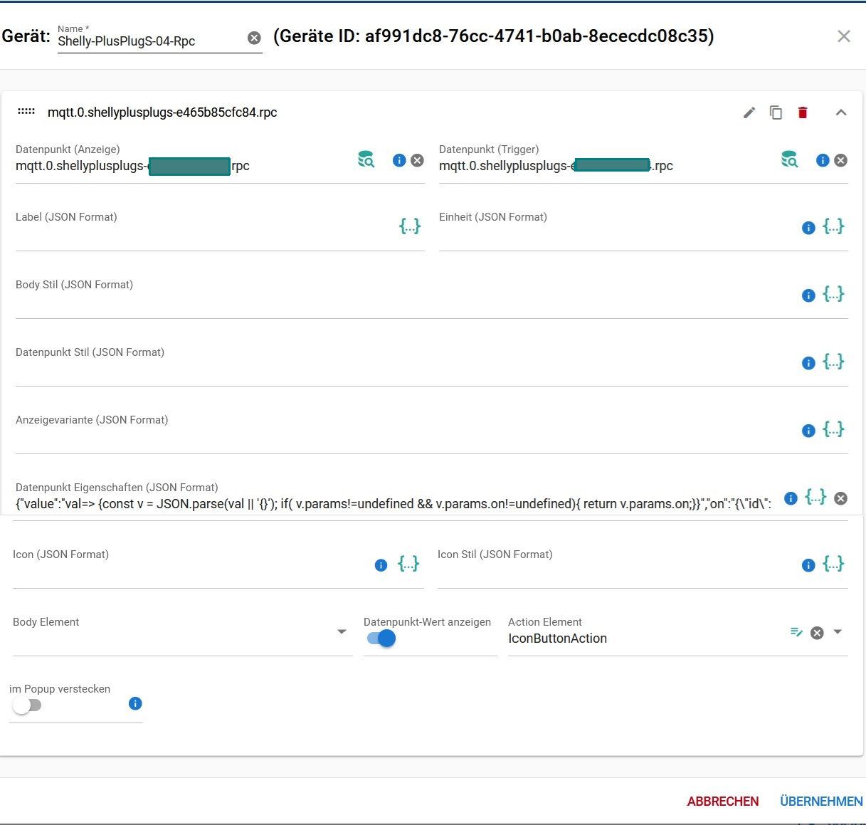

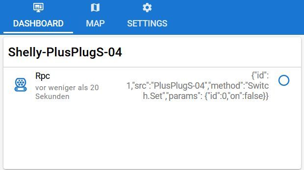

              @mcu
              Leider funktioniert die Anzeige immer noch nicht.
              Das Schalten Output:True/False funktioniert meistens.
              Die installierte Jarvis-Version ist 3.1.8. Eine andere Auswahl habe ich unter den Adaptern auch gar nicht. Wenn ich damit klar komme, kann ich gerne die Pro-Version unterstützen.
              Leider funktioniert die Anzeige immer noch nicht. Vielleicht verstehe ich auch nicht, in welche Felder die JSON´s eingetragen werden sollen?
              Hier nochmal Screenshots der aktuellen Einstellungen und wie das auf dem Layout ausieht.
              Der angezeigte Wert wird doch aber wahrscheinlich durch den Eintrag unter Datenpunkt (Anzeige) mqtt.0.shellyplusplugs-xyz.rpc bestimmt?
              Und mit dieser Einstellung wird leider ein JSON angezeigt und nicht einfach On / Off

                MCU
                @ralf-8 Dafür ist die PRO notwendig.
                https://mcuiobroker.gitbook.io/jarvis-infos/jarvis-v3/besonderheiten-v3/geraet/datenpunkt-eigenschaft
