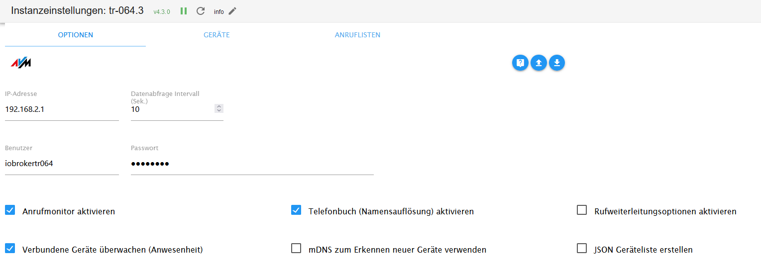

      Edit: Zur Sicherheit noch die Einstellungen des Adapters

          @e-s ich hab die neue Instanz wieder gelöscht und die alte gestartet, bei der ist auch mDNS und JSON aktiv, das sollte also kein Thema sein.
          Was ist denn jetzt das Problem: Dass der DP "External IP" nicht aktualisiert wird oder dass alle DP des tr-064 Adapters nicht aktualisiert werden? Bei letzterem hätte ich auf falschen user/falsches Passwort getippt.
          Welche Berechtigungen hat der User in der Fritzbox?
          Bei mir ist das im Menu System-Fritz!Box-Benutzer:
              Zugang aus dem Internet
              FRITZ!Box-Einstellungen
              Sprachnachrichten, Faxnachrichten, FRITZ!App Fon und Anrufliste
              Smart Home
          Mindestens die ersten beiden solltest du auch eingerichtet haben

            @amg_666

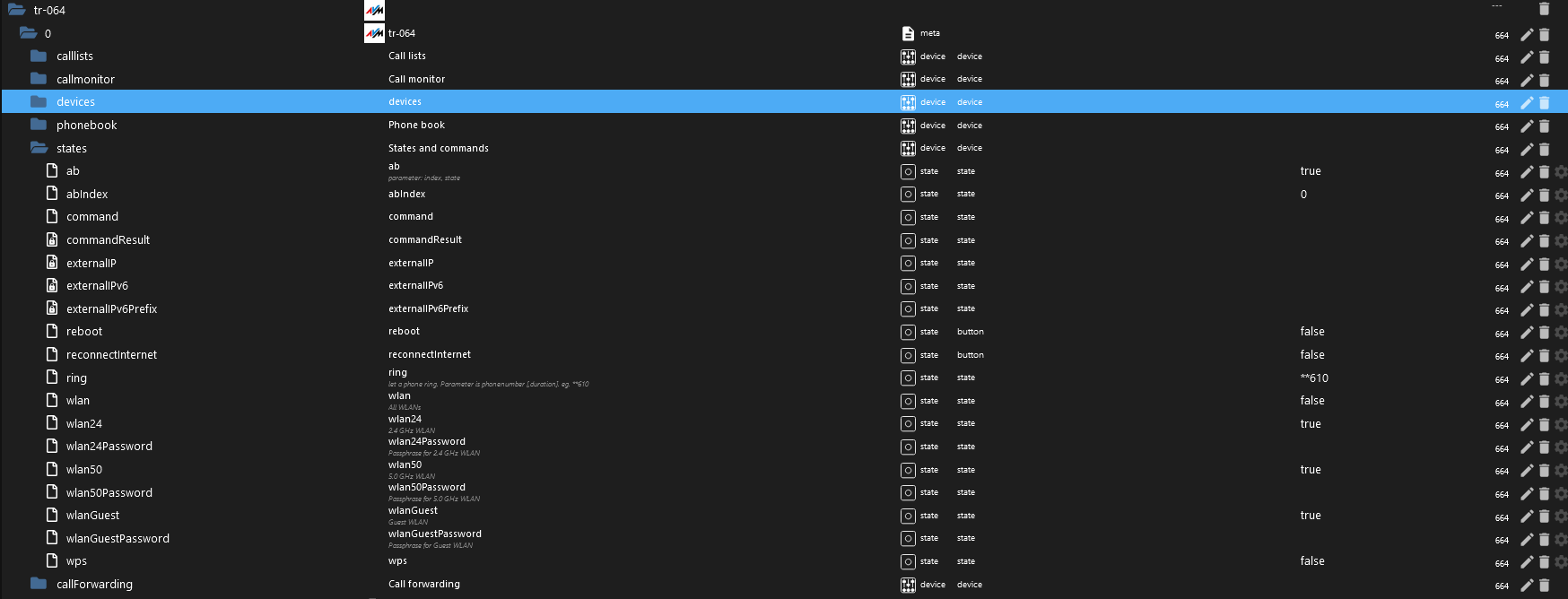

            Devices und anruflisten funktionieren einwandfrei und auch immer sofort.
            Nur eben die states zu ip bleiben komplett leer.
            Deswegen bin ich ja so verwundert.
            Berechtigungen sind auch so vorhanden.
