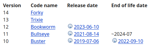

      @chris-80 sagte in Nodejs:
      kann mit jemand weiter helfen?
      Installier da ein noch unterstütztes Betriebssystem. Deins ist abgelaufen.
      Aktuell ist Debian 12 'Bookworm' in der 64Bit-Version (ohne Desktop) die stable.
