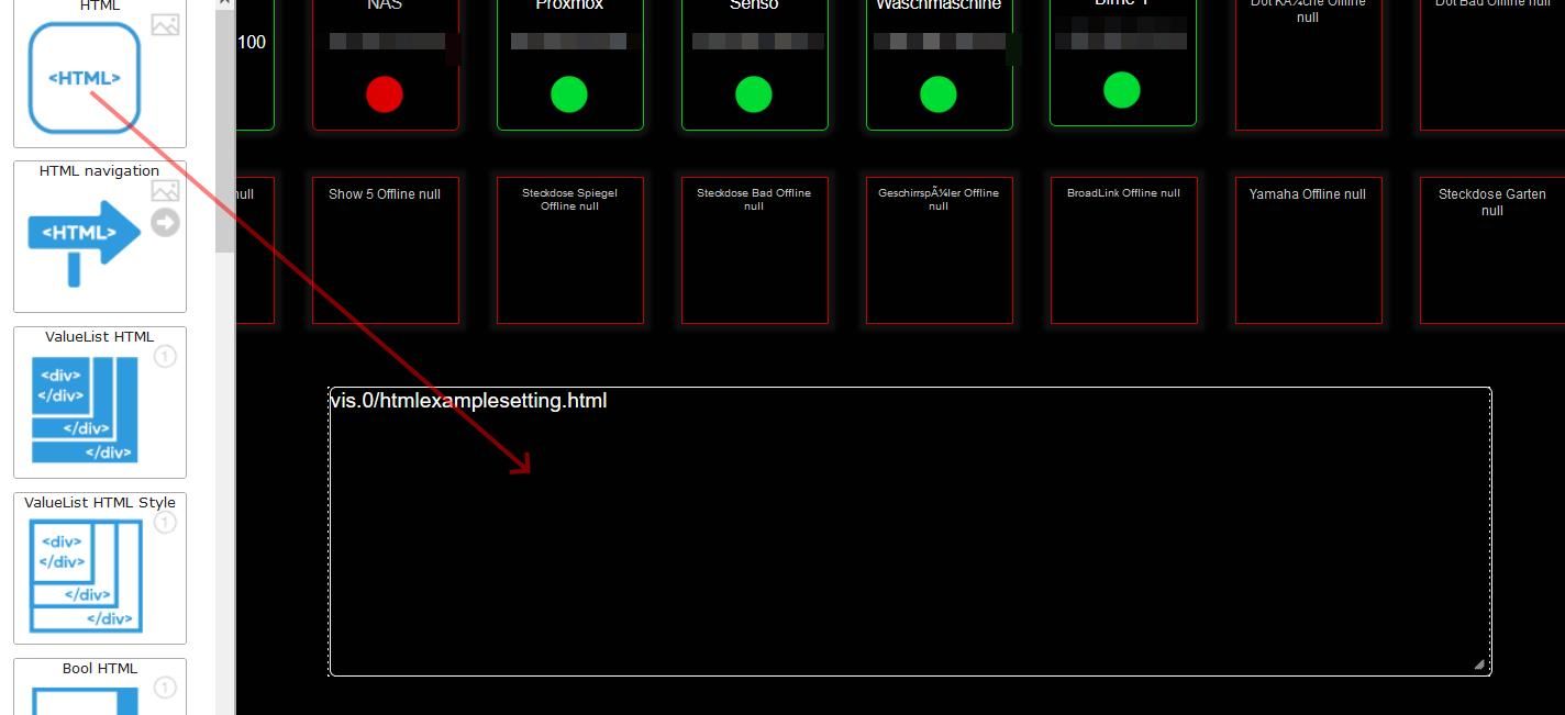

    hallo ich bin doch glaube zu dumm oder schon zu alt. Ich habe eine Vis vom Sigi234 mir heruntergeladen bzw. eine Neue VIS importiert. Unterhalb der VIS möchte ich eine Statische HTML Widget erstellen, wo ich eine bereits erstellte HTML die in der vis.0 existiert anzeigen lassen. Aber leider klappt nicht.
    In der Statischen HTML integreiere ich sie so:
    {vis.0/test.html}
    ist das Richtig?
    lg

      @matze55 sagte in Html integrieren:
      was meinst du damit?
      warum nicht im iFrame?-widget

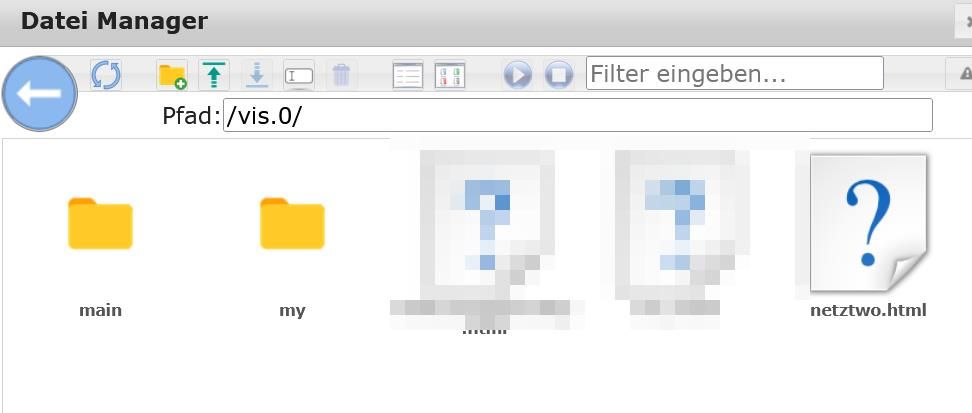

          die datei die besteht möchte ich gerne im Widgets HTML basic anzeigen lassen
          Die Datei ist in vis.0 vorhanden
          die datei ist eine Testdatei
          Oder integrie ich sie Falsch..danke erst mal das du sich für ein NOB mir antwortetst

              @matze55
              Die Anmerkung von @Homoran ist richtig.
              Verwende dazu ein iframe widget.
              Um die richtige url herauszufinden gehe auf die view und zeige dir die im browser in der runtime-version an. In der vis ist oben rechts ein dropdown, bei dem man über das playsymbol das dann starten kann. die dann angezeigte url einfach kopieren und im iframe widget eintragen und das widget entsprechend der größe anpassen.

                @matze55
                die url für deine testseite sollte sein:
                http://192.168.178.59:8082/vis.0/netztwo.html
                ip deines iobservers
                port der web-instanz
                wenn die größe und der auschnitt der testdatei paßt, kannst du ein iframe widget nehmen
                wenn nicht, ein html widget, indem du ein iframe mit den ausschnittdaten angibst - zb so:
                <iframe src="http://192.168.178.59:8082/vis.0/netztwo.html" height="1100" width="1000" style="border:none;overflow:hidden;position:absolute;left:-30px;top:-550px;">
                </iframe>

                  @matze55 und daran denken, die HTML Datei über den Iobroker Dateimanager dort abzulegen.
                  Machst Du das mit Linux Bordmitteln, ist die Datei für Iobroker unsichtbar...
