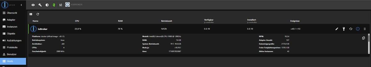

    Glaub @Homoran meinte eher wie Du zu dieser Ausgabe kommst:
    Plattform: docker (official image - v9.1.1)
    Betriebssystem: linux
    Architektur: x64
    CPUs: 4
    Geschwindigkeit: 2000 MHz
    Modell: Intel(R) Celeron(R) CPU  J1900  @ 1.99GHz
    RAM: 7.6 GB

    @djmarc75 @Homoran
    in dem ich rechts auf das Kopierzeichen klicke und es hier als Code einfüge, alle Infos die ich nicht abfragen möchte habe ich gelöscht.
    Ich hoffe wir reden jetzt nicht aneinander vorbei

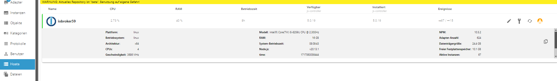

      beispiel
      log(getObject('system.host.iobroker59').native.hardware.cpus[0])
      output:
      { model: 'Intel(R) Core(TM) i5-8259U CPU @ 2.30GHz', speed: 3780 }

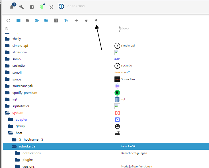

                                  geh mal (markiere) in den objecten auf system.host.iobroker59 (natürlich nicht iobroker59 sondern dein name)
                                  dann auf exportieren
                                  und poste das file
