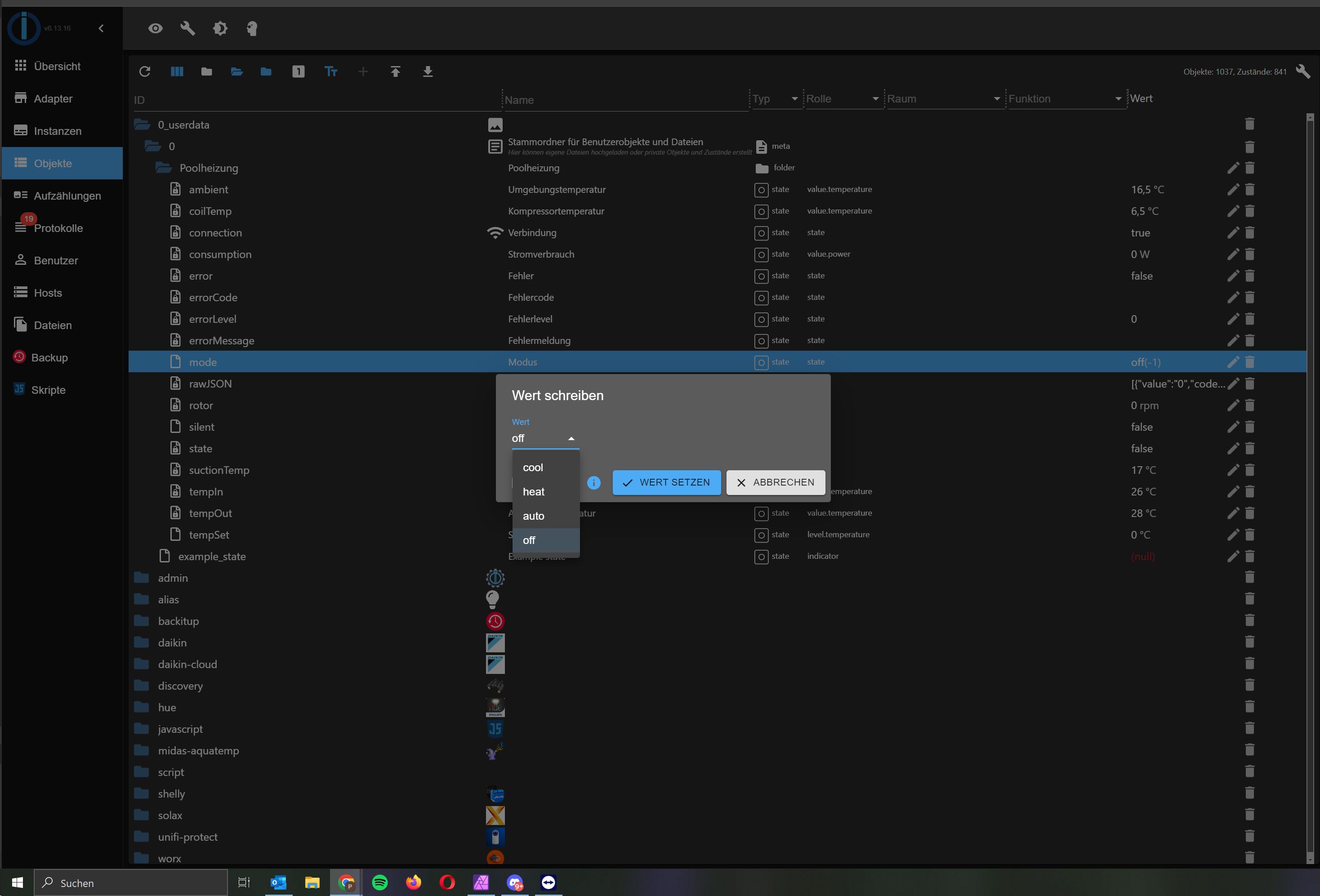

    das ist aus Objekte -> Mode -> Rechtsklick -> Bleistift

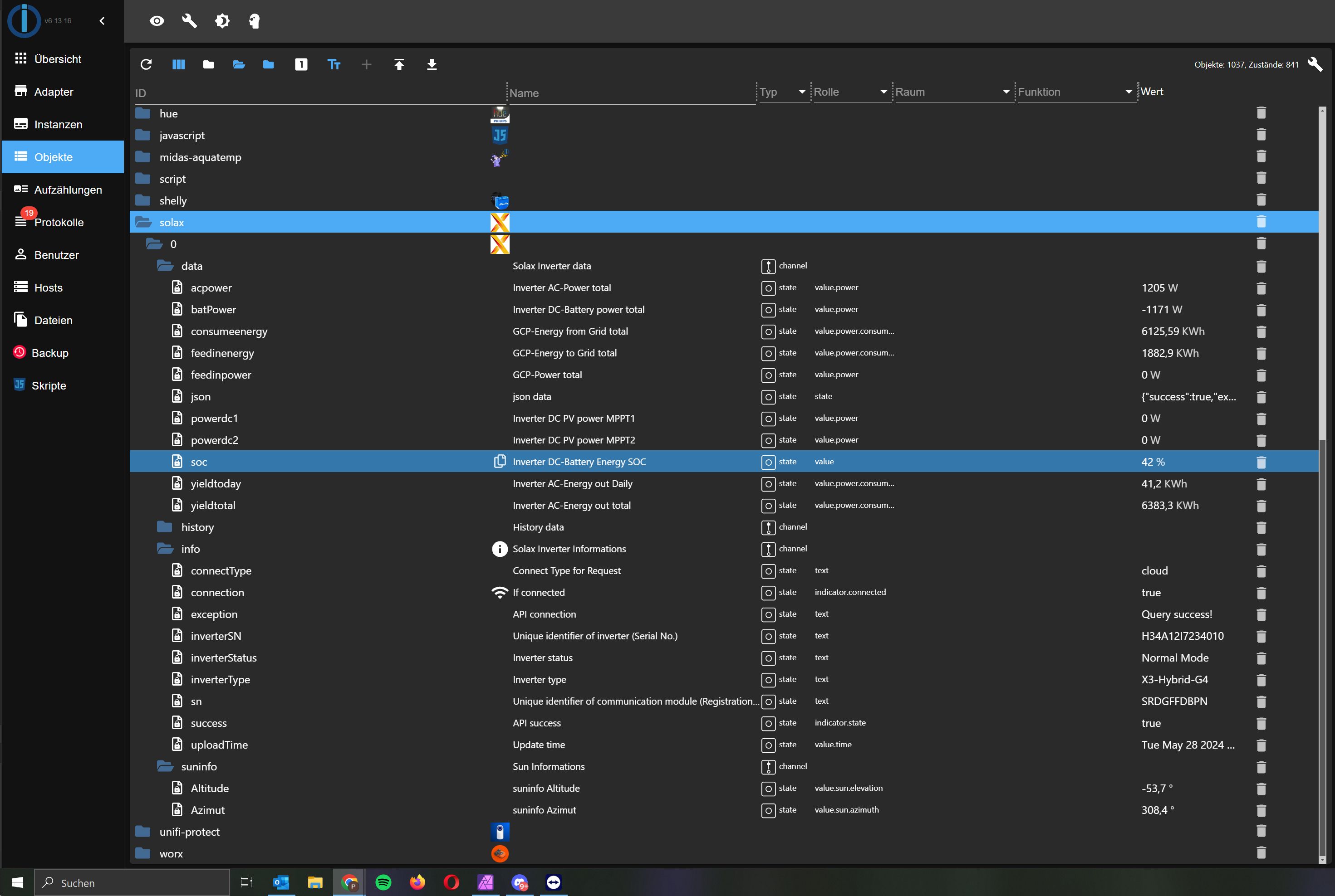

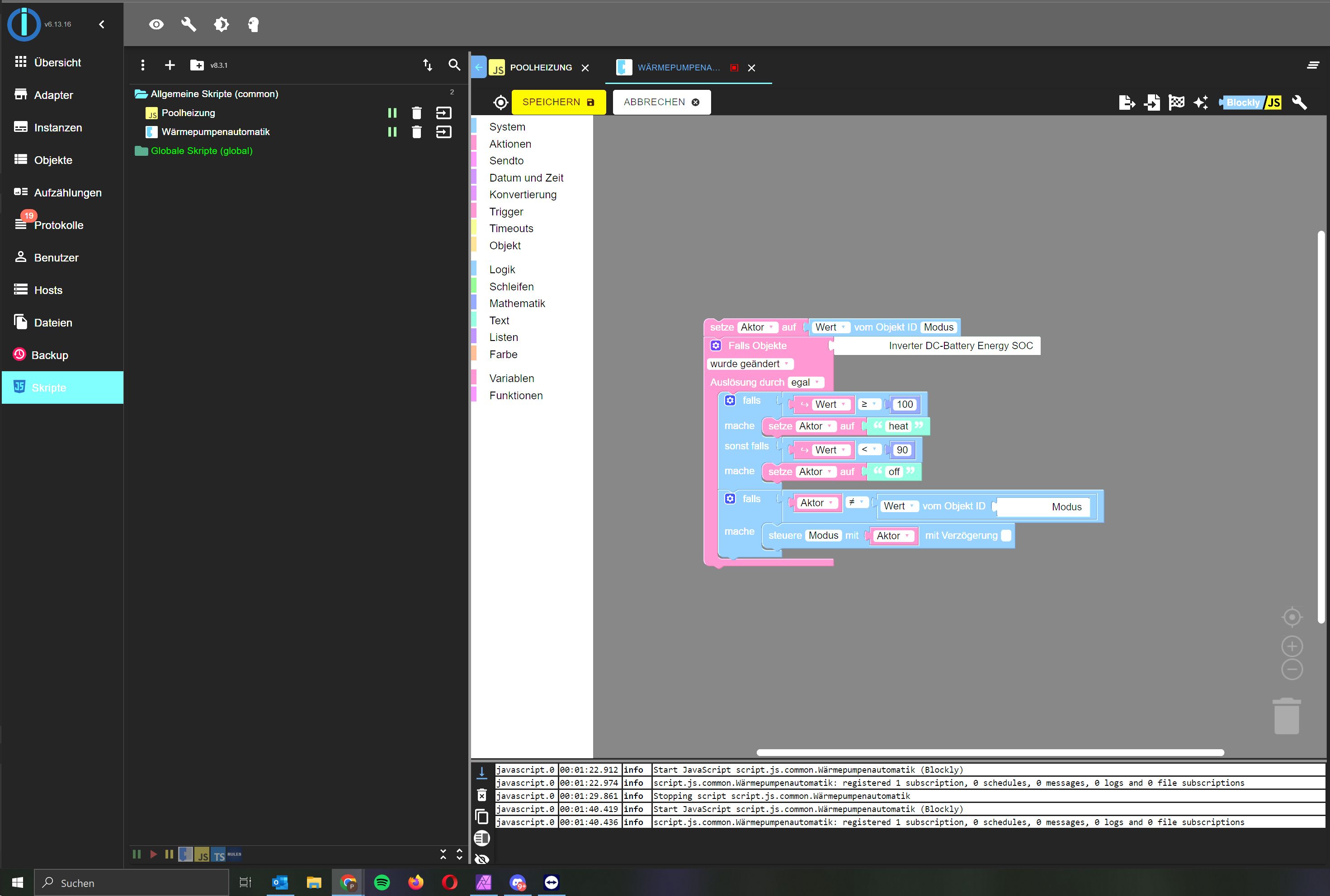

    insgesamt habe ich das Script hier her link text
    das Script an sich funktioniert. Also ich kann die Wärmepumpe per iobroker Manuell steuern.
    • F FLiTZi
      @flitzi sagte: habe ich das Script hier her link text
      Dann bin ich raus.
      "heat" und "off" sind falsch, sondern stattdessen "1" und "-1".
        Dann bin ich raus.

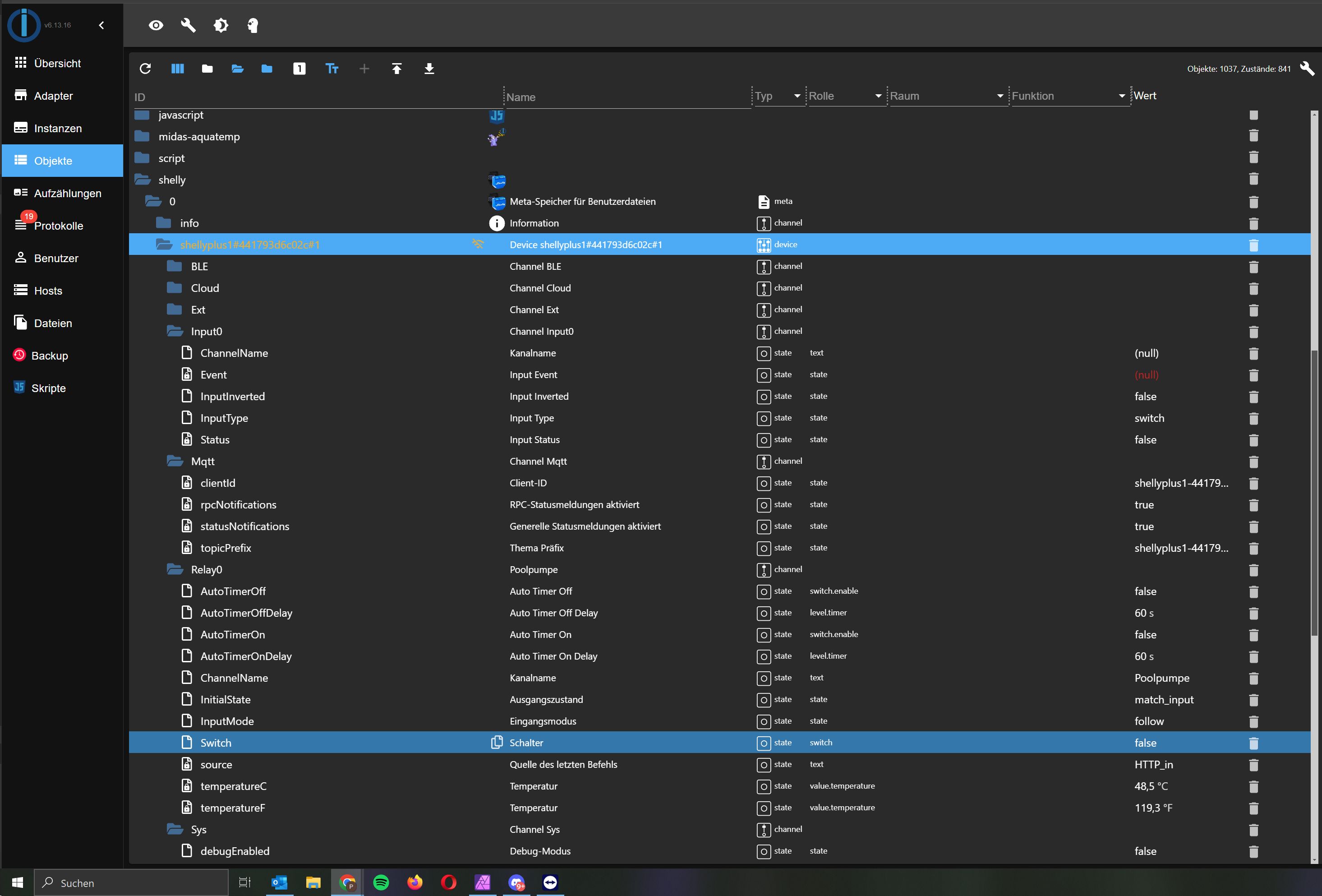

          okay, also mittlerweile habe ich das ganze hinbekommen. jetzt muss nur noch die Poolpumpe(Shelly) vor der wärmepumpe angehen.
          hat da noch jemand eine Idee ?

              Danke dir! muss ich aber nicht noch den Shelly von der Poolpumpe bestimmen ? der wird doch jetzt gar nicht an oder aus geschaltet oder ? Also es muss doch der "Switch" bzw "Schalter" noch eingefügt werden oder ?

                @flitzi
                "Pumpe" = "Schalter" (Shelly).
                F 1 Antwort Letzte Antwort
                  @flitzi

                    @flitzi
                    Hier den Datenpunkt "Schalter" vom Shelly selektieren:
                      @flitzi

                      WOW! Vielen Dank, so läuft es super!!! 1000 Dank :-)
                      anbei nochmal die Lösung!
