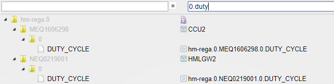

                              ich habe nun auch die Version 1.6.6 installiert und alles soweit super. Allerdings habe ich zwei LAN Gateways und ich sehe die Werte leider nur für das erste Gateway, aber nicht für das zweite:
                              Müsste ich das zweite auch sehen, oder mache ich noch was falsch?

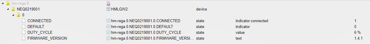

                                  Im ioBroker sehe ich aber nur die CCU2 und eines der GWs:
                                  Ich habe das zweite GW erst gestern hinzugefügt und danach auch schon mal hm-rega.0 neu gestartet. Was noch :?:

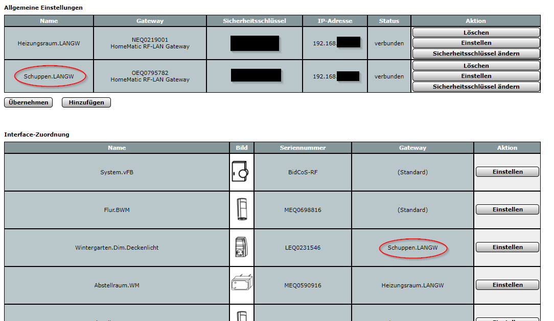

                                    Nachtrag: Ich konnte auch auf der CCU2 Geräte dem neuen GW zuordnen:
                                    Also auf der CCU2 scheint erstmal alles richtig eingerichtet zu sein …

                                          Ich habe keine Ahnung, warum es plötzlich geht - am debug kann es ja wohl kaum liegen, oder? Ich habe es wieder auf Info gestellt.
                                          Komisch ist nur, dass das zweite GW immer nur "0" anzeigt, aber das ist ja auf der CCU2 auch schon so. Mal sehen, ob ich etwas "Last" erzeugen kann …
