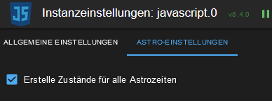

      Im Tab "ASTRO-EINSTELLUNGEN" gibt es nur noch den Haken für "Erstelle Zustände für alle Astrozeiten". Ist das nur bei mir so (Admin 6.15.2)?
      EDIT: Auch unter Admin 6.17.14.

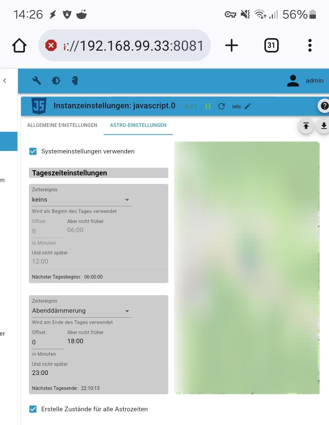

        Javascript 8.3.1
        Admin 6.13.16

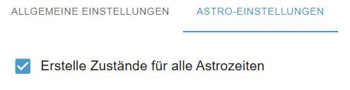

          DJMarc75 @paul53 last edited by
          @paul53 Dito
          • E
            e-s @paul53 last edited by
            Mit 8.3.1 war es noch richtig, in 8.4.0 ist nichts mehr zu sehen. In admin 6.17.13 und 14 getestet. Fehler trat nur nach Update von js Adapter auf.
