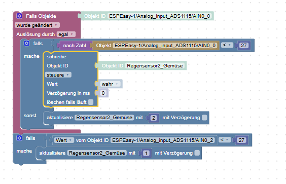

    Hallo Leute,
    ich habe hoffentlich endlich meine Gardena Feuchtesensoren erfolgreich eingebunden. Nur bekomme ich diese leider nicht per Blockly angezeigt, ob die Erde feucht oder trocken ist.
    Das ganze soll so ausehen
    Ich habe einen Datenpunkt ( Feuchtesensor1 ) aus dem ESP, wo ich einen Zahlenwerte bekomme. Ist diese Zahl kleiner/gleich 27,0, so soll in einem neuen Datenpunkt ( Regensensor1 ) feucht geschrieben werden. Ist der Wert größer als 27,0, dann soll in dem Datenpunkt ( Regensensor1 ) trocken geschrieben werden.
    Ich bekomme es einfach nicht hin. Bei mir wird noch nicht einmal in dem Datenpunkt ( Regensensor1 ) was rein geschrieben.

      @perladd sagte in Feuchtesensor auslesen, trocken und feucht:
      wie sieht denn dein Blockly aus?
      BTW das müsste auch mit alias gehen
      P 1 Antwort Letzte Antwort

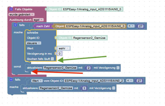

          Zur Zeit sieht es so aus :man-facepalming:
          • Du sprichst in deinen Skript den Datenpunkt "regensensor 2" an, nicht Regensensor 1
          • Das Skript schreibt an keiner Stelle ein "trocken" oder ein "feucht"
          • Die entsprechenden Schreibbefehle gehören in dem Skript da hin wo der rote ("feucht") und grüne ("trocken") Pfeil hin zeigen.
          • Wichtig: Der Typ des Datenpunktes muss "text" sein, sonst klemmt das.

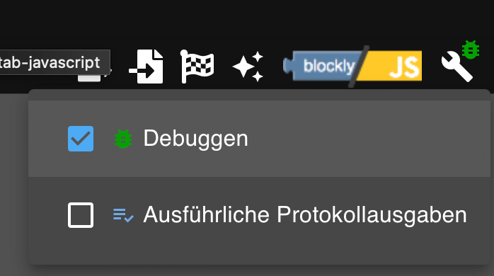

          Wenn generell nichts geschrieben wird die Frage: Ist "debug" für dieses Skript aktiv ?
          Wenn Ja, dann blockiert das das Aktualisieren der Datenpunkte.

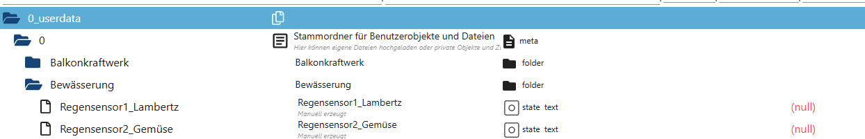

            Datenpunkt habe ich in Text umgewandelt. Ist es richtig, das er unter 0_userdata steht, oder ist das auch falsch?
            Debug ist nicht angekreuzt.
            Leider bekomme ich immer noch kein trocken / feucht angezeigt

              @perladd sagte: immer noch kein trocken / feucht angezeigt
              Hat sich denn der Wert des Trigger-DP seit dem Skriptstart geändert?

                nein auch nicht steht weiterhin "null"

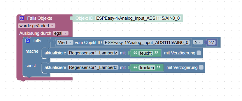

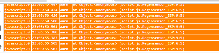

                  sorry ich komme auf meinen Regensensor noch einmal zurück. Jetzt läuft mein Blockly soweit, bis das ich noch Warnungen bekommen. Ich finde den Fehler leider nicht woran es liegt. Vielleicht hast du noch einmal eine Idee woran es liegen könnte
                  VG
                  Thomas

                    @perladd sagte: Warnungen
                    Im Tab "Protokolle" findet man weitere Informationen zu den Warnungen. Vermutung: Falscher Datenpunkt-Typ.

                      ja genau das wars, ich hatte in einem Datenpunkt noch einen falschen Datentyp drin 🤦
