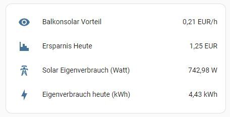

    Es wird quasi bei jedem Push vom Stromzähler geschaut ob der Power Wert negativ (Überschuss) ist, oder ob er Positiv ist, also wenn der Hausverbrauch größer ist, wie die Solar Produktion, Dann wird dieser Wert in einem Zähler Datenpunkt gespeichert, und über den ganzen Tag aufsummiert.
    Hab es mal nachgebaut, sieht dann so aus

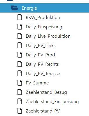

    Ich speichere mir mit Blockly jeden Abend den Stand für eingespeist, bezogen, PV gesammt...
    Dann lasse ich einfach Blockly rechnen, Einspeisung (aktuell) - Einspeisung (stand gestern abend) = heute eingespeist. Dann nehme ich den Wert für heute Produziert - heute Eingespeist = Eigenverbrauch. Das dann x den aktuellen Strompreis.
