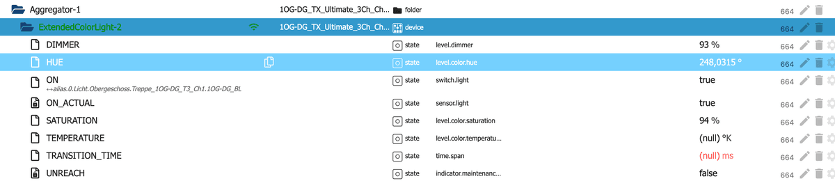

            Also das Thema Buzzer ist klar und funktioniert auch. An den LEDs beiße ich mir die Zähne aus. Mittlerweile habe ich die TX Ultimates per Matter-Adapter eingebunden. Hiermit kann ich zwar die Beleuchtung des Schalters steuern, allerdings nur von allen LEDs.
            Ich möchte die LEDs einzeln ansteuern können. Somit muss ich es per Aufruf der URL des Schalters machen. Die URL bekomme ich aber nicht zusammengesetzt.. :(
