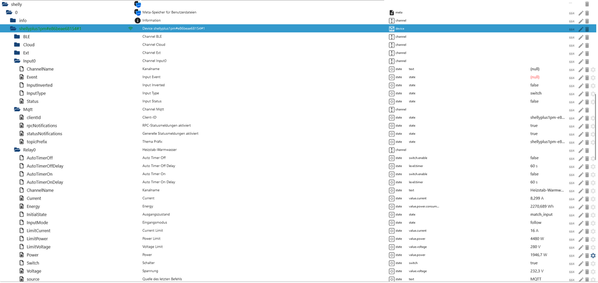

                  @surfer09 sagte: eigene Datenpunkte für die Verbräuche erzeugen
                  Enthält "Relay0.Energy" nicht den (kumulierten) Verbrauch?

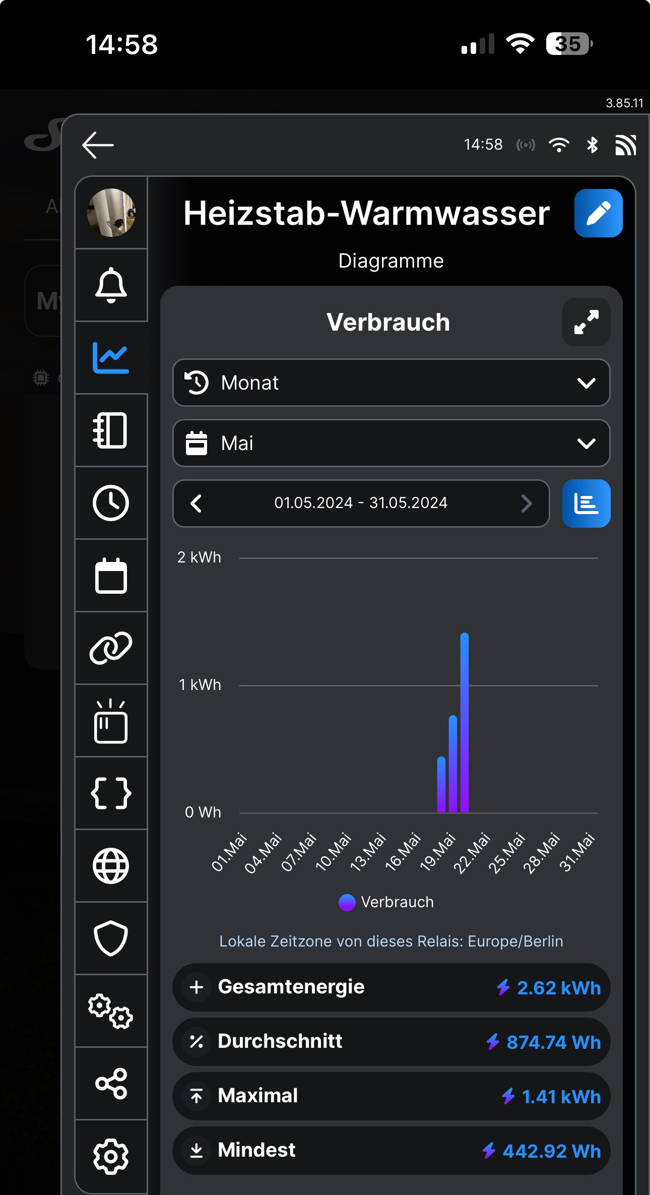

                              Die App zeigt mir einen Gesamtverbrauch von 2.62 kWh, der Datenpunkt 2.4 kWh. Ich weiß nicht, ob der Rest Differenzen von Umrechnungen sind? Das ist jetzt nicht wahnsinnig viel, aber auf Dauer ??

                                  @surfer09 sagte: Die App zeigt mir einen Gesamtverbrauch von 2.62 kWh, der Datenpunkt 2.4 kWh.
                                  Dann verwende das gezeigte Skript und trage unmittelbar vor Skriptstart den App-Wert manuell in den eigenen Datenpunkt (unter "0_userdata.0") ein.
