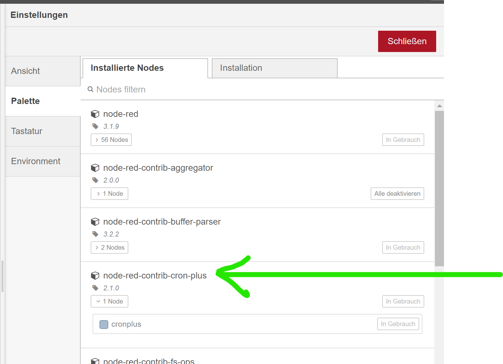

          @hunterhb Wieso nicht - hast Du den Palettenmanager im Adapter aktiviert?
          Bei mir gibts kein Problem:
          H 1 Antwort Letzte Antwort
          • mickymM mickym
            H Offline
            H Offline
            hunterhb
            @mickym Ja aber Version 0.2XX installiert

              mickymM Offline
              mickymM Offline
              mickym
              @hunterhb Versteh ich zwar nicht - wenn man danach sucht, wird eigentlich immer die neueste Version installiert.
