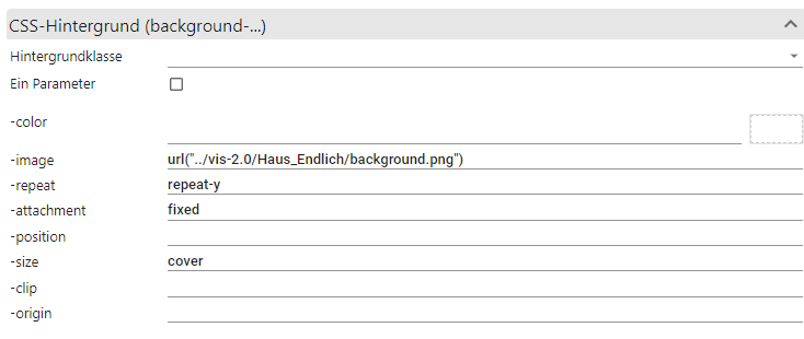

        das sind meine Background Einstellungen:
        Aber so bewegt sich der Hintergrund beim scrollen mit den Objekten mit anstatt fixiert an einer Position zu bleiben.

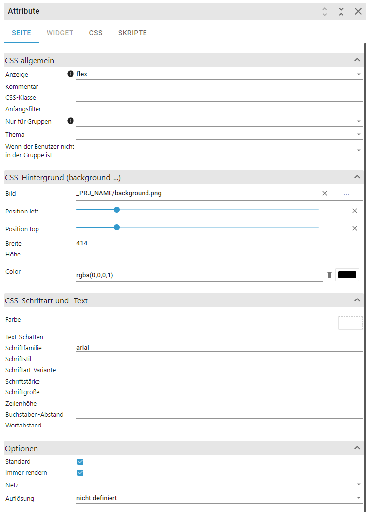

        Edit:
        habe es nun hinbekommen indem ich diese Einstellungen verwendet habe:
        Jetzt wäre noch die Frage ob man auch Objekte fixieren kann?
