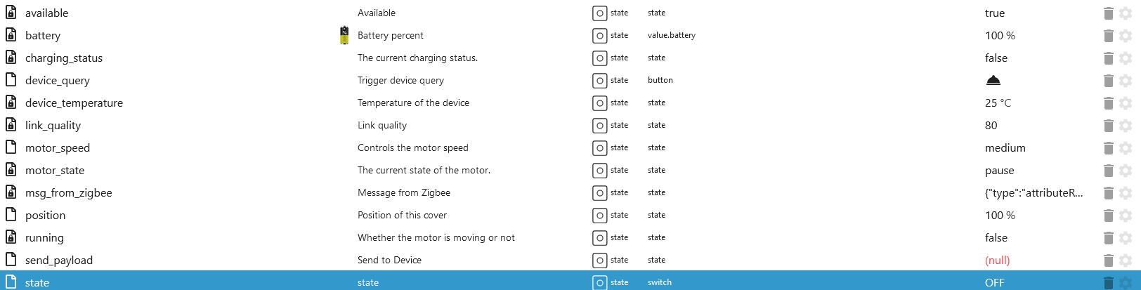

    Als Datenpunkte stehen folgende zur Verfügung:
    Wobei unter dem letzten noch die Werte Open / Close / Stop ausgewählt werden können.
