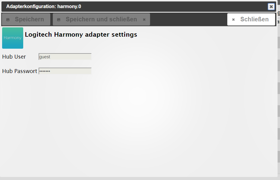

    Laut der Doku müsste bei der Konfiguration des Harmony Adapters eine Suchmöglichkeit für den Hub sein und dann sollte man die Anmeldedaten eingeben können.
    Bei mir fehlt der Suchbutton und in den Feldern kann ich nichts eintragen.
    Wo liegt mein Fehler?

              Kann sein das die Konfiguration geändert wurde da derzeit eh nur ein Hub unterstützt wird.
              Aber wenn dem so ist müsste der Hub bei den Objekten auftauchen wenn die richtigen login Daten in der Konfiguration stehen.

                Der Hub steht ein Meter neben der Fritzbox, sollte also kein Problem sein.
                Ich muss da ja aber trotzdem meine Logindaten angeben, oder? Aber die beiden Felder erlauben bei mir keine Eingabe.

                      Ich hab jetzt mal in das Changelog des Adapters geschaut und siehe da dort findet sich die Erklärung:
                      ` > 0.7.0
                      (Pmant) support multiple hubs
                      (Pmant) removed hub config from admin
                      (Pmant) find free Port for Hub-Discovery `
                      Das heisst ohne irgendwas einstellen zu müssen sollte der Adapter alle verfügbaren Hubs finden und in den Objekten anlegen.

                        Das tut er auch.
                        Ich habe im Adapter keinerlei Daten eingetragen und er hat meinen Hub automatisch gefunden.

                          Genau, der Adapter sollte alle Hubs automatisch finden. Falls nicht, ist der Hub wahrscheinlich nicht vom ioBroker-Host sichtbar, also in einem anderen Netzwerk, eine Firewall blockt etwas oder ähnliches.
