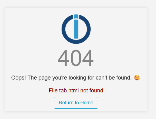

    wollte meinem iob gerade eine Antwort entlocken aber es kam nur ein "Hup" in Alexa.
    Dann bekam ich beim Klick auf Text2command folgende Meldung:
    Habt ihr das auch? Ist das ein Anwenderfehler meinerseits oder ein allgemeines Problem?
    Über eine Antwort würde ich mich freuen.
    Gruß Duffy

      @duffy sagte in Funktioniert bei euch Text2Command?:
      Wo klickst Du denn? Nimm mal den Link in der Navigation. Im Instanz-Tab gibt es aktuell noch ein Problem soweit ich weiß
      https://github.com/ioBroker/ioBroker.text2command/issues/299

        @haus-automatisierung
        Danke für deine schnelle Antwort,
        Ich klicke hier:

          @duffy Gut, dann siehe Issue. Navigation sollte klappen
