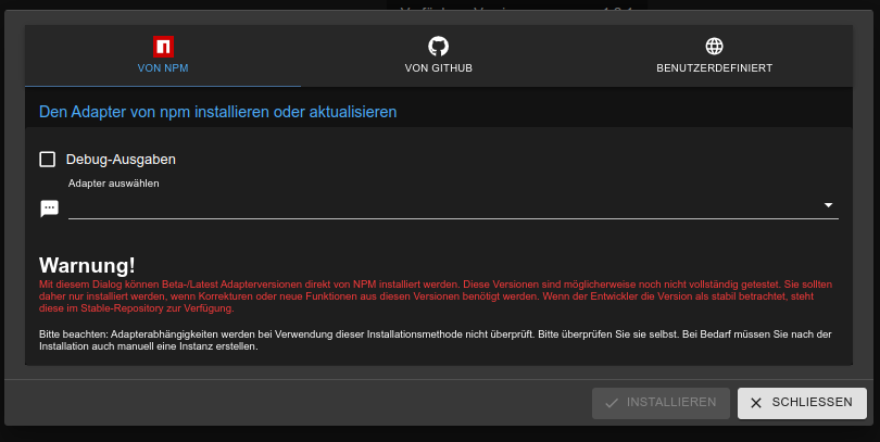

                        @guitardoc
                        'Abkürzung':
                        Den Reiter 'npm' benutzen:

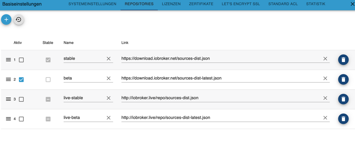

                          @thomas-braun Wenn ich Beta als Repo auswähle
                          dann erhalte ich sogar noch geringere Versionsstände als bei Stable? Oder hab ich nicht das richtige Verzeichnis?
                          • G guitardoc

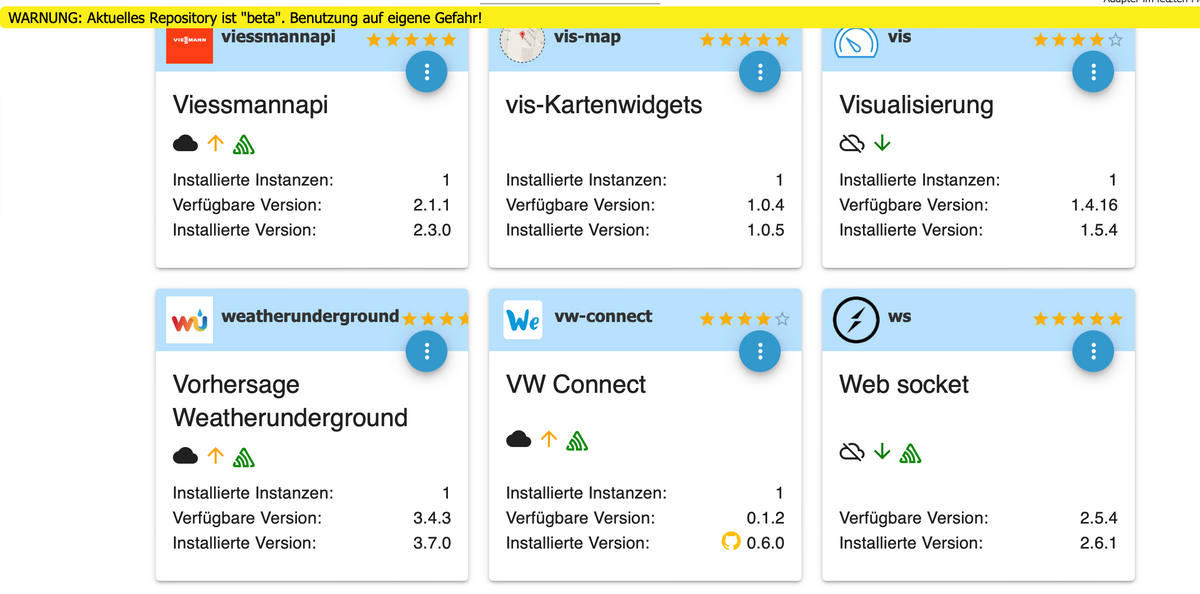

                                  @thomas-braun Ja, ich hatte wieder umgestellt. Nach dem ioB Update unter Beta zeigt er die richtigen Versionsstände:

                                  Das ist aber verwirrend, dass man da erst ein ioB update ausführen muss nach der Umstellung der Repos...
                                    @guitardoc sagte in Adapter vollständig deinstallieren...:
                                    Nee, das ist normal, weil ein 'iob update' halt den Inhalt der Repos aktualisiert und synchronisert und nicht die Adapter, falls du das meinen solltest.

                                      @thomas-braun Aber müssten nach der Umstellung des Repos von Stable auf Beta nicht gleich die Beta-Versionsnummern der Adapter angezeigt werden? Ohne ioB update waren die bei mir in Beta ja viel niedriger als in Stable (siehe Screenshots oben).
                                      • G guitardoc
                                        Nein, nach der Umstellung muss zwingend das Repo aktualisiert werden. Halt per iob update
                                        G 1 Antwort Letzte Antwort
                                          G Offline
                                          G Offline
                                          guitardoc
                                          @thomas-braun OK, vielleicht könnte man das als Hinweis mit in die repository-Seite aufnehmen? Viele Anwender werden das nicht wissen und ich hab das in drei Monaten bestimmt auch wieder vergessen... :-)
                                          Thomas BraunT HomoranH 3 Antworten Letzte Antwort
