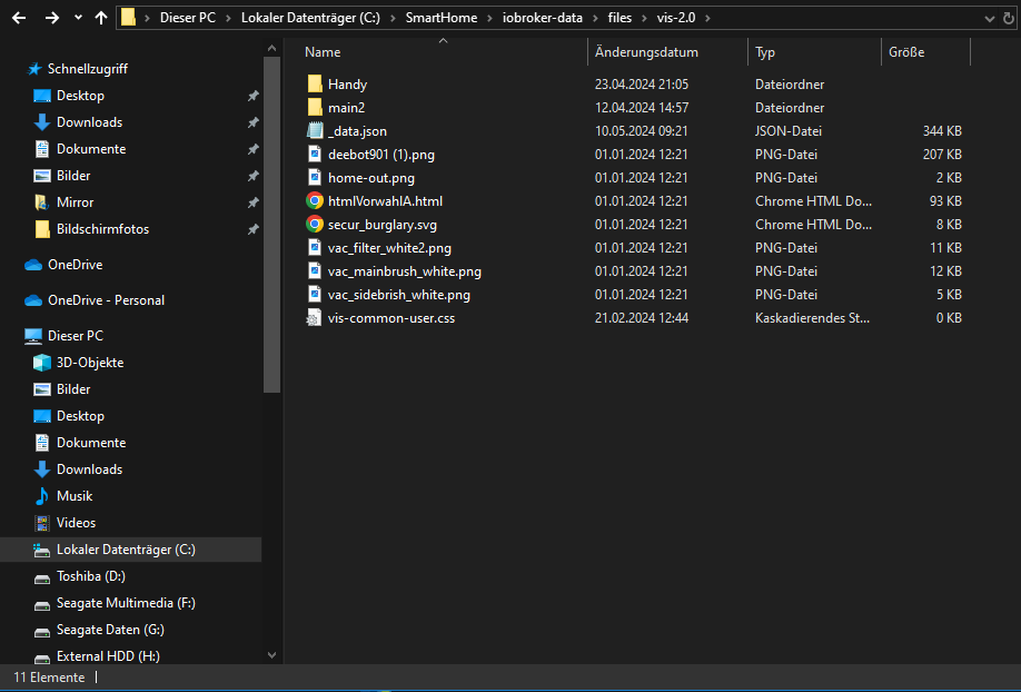

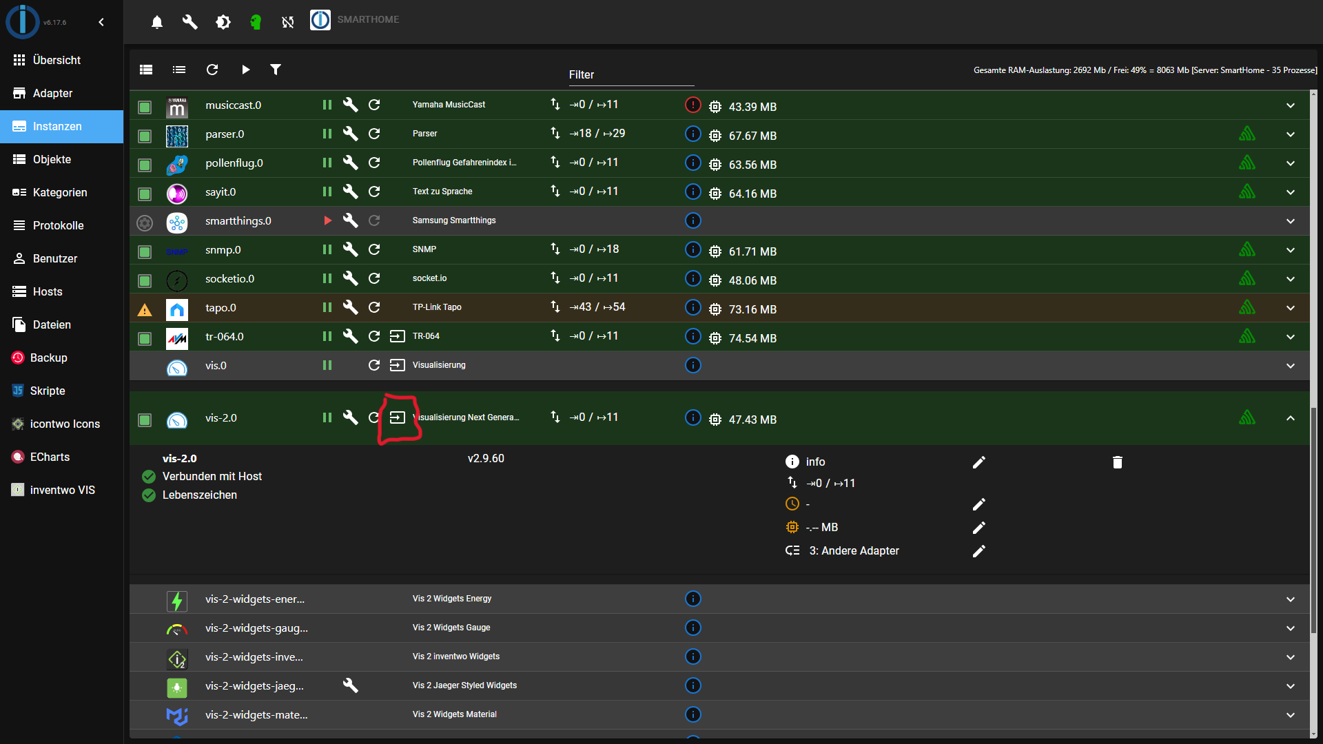

      • L Offline
        L Offline
        Locke3600
        @sigi234
        Bei :
        http://deineip:8082/vis-2/edit.html#main
        ist der gleiche fehler
        Bei mir Läuft Iobroker in Proxmox ich weis nicht wie ich zu den datein komme...
        In der Konsole steht das wie im ersten Post.
        ![0_1715338750931_Lockesmart.png](Uploading 100%)
        ![0_1715338680218_Screenshot 2024-05-10 125649.png](Uploading 100%)
        L 1 Antwort Letzte Antwort
