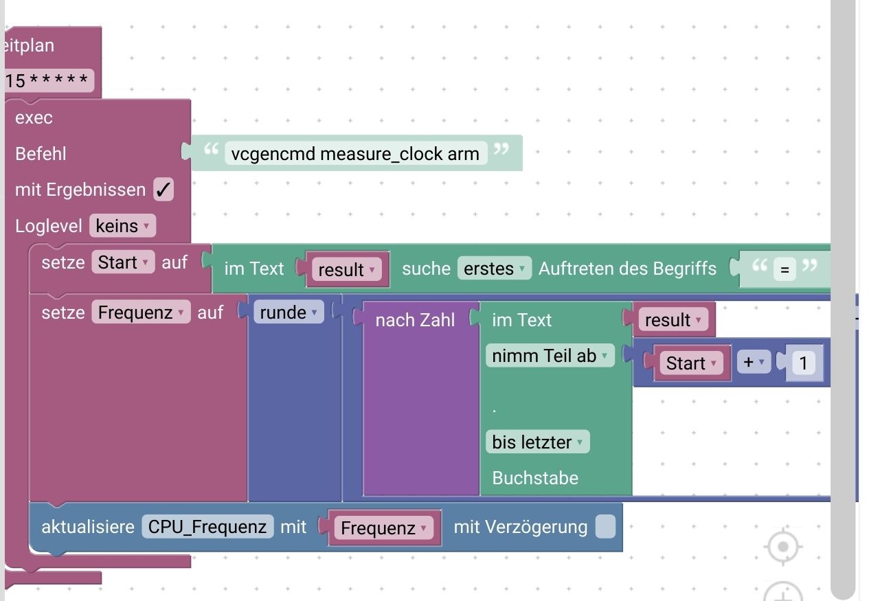

      @friedhofsblond die wichtigsten Daten findest du unter system.host....
      alles andere ist zieml7ch systemabhängig, so dass du es selber aus dem Basissystem, ggf. mit Zusatzprogrammen unter Linux, auslesen musst.
      z.B.
      wobei das auch über Linux control klappen müsste.
