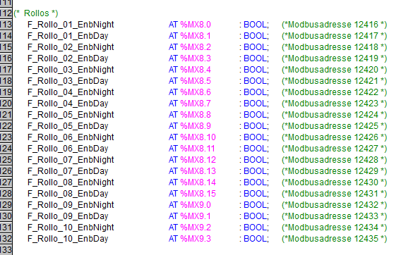

      @jensen
      Das einzige was mir auffällt ist dass die angemeckerten Variablen in der SPS ein neues Register sind ($MX9.0 - 9.3)

        @jensen

        @dolomiti
        Ja, das ist mir auch aufgefallen, aber was soll ich da tun?

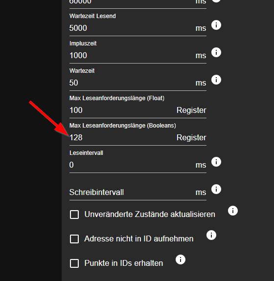

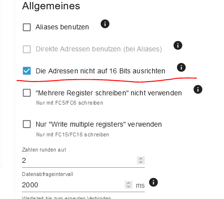

          @jensen
          Zeig mal bitte deine IoBroker-Konfig vom MB-Adapter.
          Was ist bei dir unter beim markierten Punkt eingetragen. Liest du auch noch Merker aus die mit niedrigeren Adressen anfangen? Wenn ich %MX0.0 - %MX8.15 rechne sind das 128 Register. Es bezieht sich zwar auf´s lesen, vielleicht ist das beim schreiben auch ein Problem. Ist nur so ne Idee.

            @jensen

            @dolomiti
            hier ist die Konfig
            bei Diskrete Ausgänge habe ich 127 Adressen im Bereich 12288 - 12640

                Also für mich sieht das jetzt nach einem Problem im Modbus Adapter aus.
                Wenn ich den Adapter neu starte, werden genau diese 4 Werte (12432-12435 also MX9.0 - MX9.3) nicht richtig initialisiert. Auch ein Umstellen der Werte auf der Steuerung wird in der VIS für diese Werte nicht übernommen (also Darstellung falsch), für die Adressen vorher klappt das anstandslos.
                Ist es vielleicht doch die 127er Grenze?
                Oder wird der Wert (ich hatte auf 256 erhöht) nicht richtig übernommen?

                                      • JensenJ Jensen
                                        @dolomiti
                                        Ja, wie gesagt, geht bei 12288 los und hört bei 12640 auf. Ein paar Lücken sind auch bei mir drin.

                                        Ich habe jetzt die Ausrichtung der Adressen geändert.
                                        Nun sieht der Log anders aus und alle meine Adressen werden abgefragt,
                                        2024-05-08 19:04:48.581  - debug: modbus.1 (8172) [DevID_1/coils] Poll address 12288 - 2 bits
                                        2024-05-08 19:04:48.583  - debug: modbus.1 (8172) [DevID_1/coils] Poll address 12306 - 8 bits
                                        2024-05-08 19:04:48.584  - debug: modbus.1 (8172) [DevID_1/coils] Poll address 12335 - 49 bits
                                        2024-05-08 19:04:48.586  - debug: modbus.1 (8172) [DevID_1/coils] Poll address 12399 - 37 bits
                                        2024-05-08 19:04:48.587  - debug: modbus.1 (8172) [DevID_1/coils] Poll address 12480 - 37 bits
                                        2024-05-08 19:04:48.589  - debug: modbus.1 (8172) [DevID_1/coils] Poll address 12560 - 16 bits
                                        2024-05-08 19:04:48.590  - debug: modbus.1 (8172) [DevID_1/coils] Poll address 12608 - 33 bits
                                        12288 + 2 = 12290
                                        12306 + 8 = 12314
                                        12335 + 49 = 12384
                                        12399 + 37 = 12436
                                        12480 + 37 = 12517
                                        12560 + 16 = 12576
                                        12608 + 33 = 12641
                                        Da nun auch meine Problemadressen 12432 - 12435 gepollt werden, stimmen die Zustände auch nach einem Adapter Neustart und die VIS zeigt somit auch den korrekten Zustand an.
                                        Die merkwürdigen Fehlermeldungen sind auch verschwunden.
                                        Bleibt die Frage, was ist faul, wenn man den Haken nicht setzt (Default) und die Adressen auf 16Bit ausrichten möchte? Das scheint mir ein gefährlicher Bug zu sein.
                                          12288 + 2 = 12290
                                          12306 + 8 = 12314
                                          12335 + 49 = 12384
                                          12399 + 37 = 12436
                                          12480 + 37 = 12517
                                          12560 + 16 = 12576
                                          12608 + 33 = 12641
                                          DolomitiD Offline
                                          DolomitiD Offline
                                          Dolomiti
                                          @jensen
                                          Schön das es jetzt funktioniert. Aber du hast Recht, so richtig zufriedenstellend ist das nicht.
                                          Evtl. ein Issue beim Adapter auf Github aufmachen.
