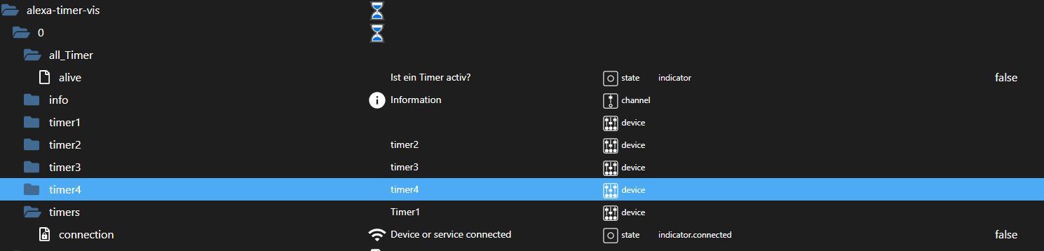

    Ich habe den Adapter
    alexa-timer-vis
    installiert. Der Adapter wird auch grün und schein zu funktionieren.
    Allerdings wird mir kein Timer angezeigt. Kann mit jemand sagen was ich wohl falsch mache?

    Derzeit ist ein Timer aktiv auf einem Echo Gerät, aber es wird mir nur so angezeigt:
    In dem Ordner Timer 1 bis 4 steht nichts drin außer den leeren Werten die sonst auch da stehen.
    Alexa Adaper und Timer Adapter habe ich mehrfach neu gestartet .

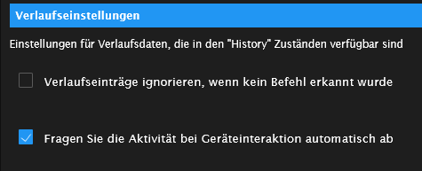

          @chaot
          Das hier auch im AlexaAdapter aktiviert ?

            @djmarc75 Sorry für die späte Antwort.
            Habe ich jetzt aktiviert. Ändert aber leider nichts.
            Der Timer ist ja jedes mal im entsprechendem Echo in den Objekten korrekt zu sehen. Aber er wird irgendwie nicht vom Adapter erfasst.
