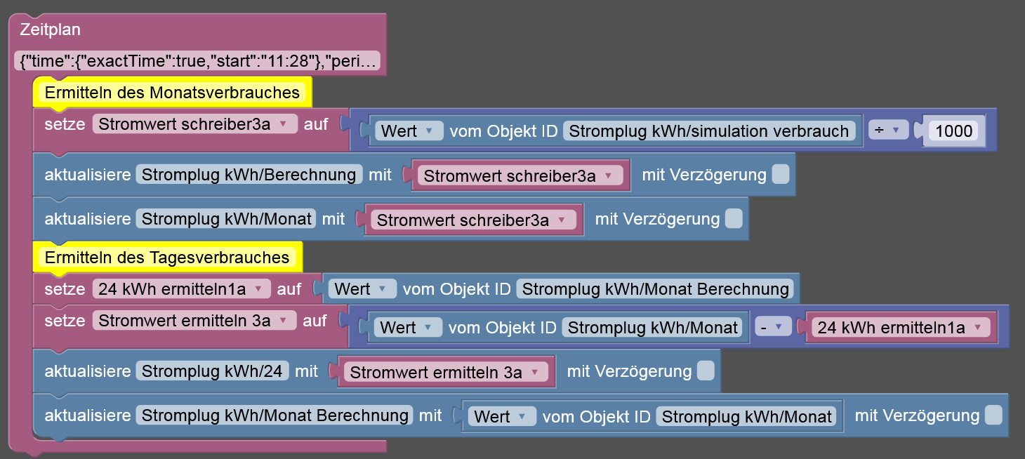

    Hallo alle zusammen,
    Meine Strommesser für Steckdosen messen in einem DP jeweils die Verbrauchten kWh allerdings durchgängig.
    Nun habe ich ein Script erstellt wo ich den DP als Tageswert und Monatswert abspeichern kann.
    Ich würde allerdings gerne denn DP Monat erweitern so daß ich auch jeweils die Stromwerte der tatsächlichen Monate ablesen kann. Also Mai Juni usw. Ich habe im Blockly ja auch die Datum und KW, gefunden aber so recht weiß ich nicht wie ich das ganze so umsetzen kann das ich auch wirklich jeden 01. im Monat dann ein neuen Wert schreibe bis zum Monatsende.
    Da wäre ich für Hilfen dankbar.
    Anbei mein bisheriges Blockly jeweils für eine Steckdose.

    Und das entsprechende Foto.

      @mico
      Scha mal den Adapter Sourceanalytix an - findet man im BetaRepo ;)
      Lehrling seit 1975 !!!
      • mickymM Offline
        mickymM Offline
        mickym
        Lass einfach Deinen Monatsdatenpunkt triggern, sprich wenn Du den schreibst, starte ein neues Skript und ermittle den aktuellen oder Vormonat und schreibe den Wert in einen entsprechenden Datenpunkt.
