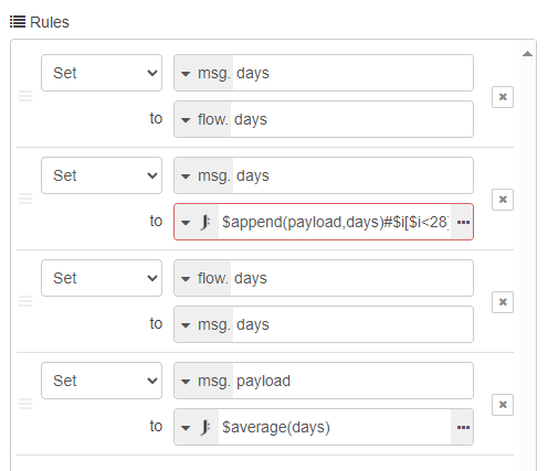

            Aber was passiert dann bei den Rules im Change-Node? Die Rules werden ja von oben nach unten abgearbeitet. Und das verstehe ich irgendwie nicht. Außerdem zeigt er in einer Expression einen Fehler "Unknown operator: #":
            mickym 2 Replies Last reply Reply Quote 0

              Die payload muss natürlich eine Zahl sein. Der von Dir markierte JSONATA Code lautet:
              $append(payload,days)#$i[$i<28]
              Falls Du Dich davon verabscheiden willst, Javascript Code zu schreiben und diese geniale JSONATA Bibliothek zu verwenden , dann helfe ich gerne. Ich vermeide die Nutzung von function Nodes, solange nicht unbedingt erforderlich. Es gibt noch einige Fälle, wo man function Nodes braucht - aber ansonsten ist es einfach nur umständlich bzw. widerspricht der Idee von NodeRed der grafischen Programmierung. Die Regeln der Change Nodes kannst Du ggf. in einzelne Change NOdes aufteilen und mit debug Nodes überprüfen.

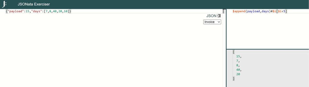

                Wenn Du JSONATA lernen willst, hier kannst Du den Code und die Auswirkungen direkt ausprobieren. Hier mal mit einem Array mit 5 Elementen, in dem Du die payload hinzufügst:
                https://try.jsonata.org/0SUk0ycrx

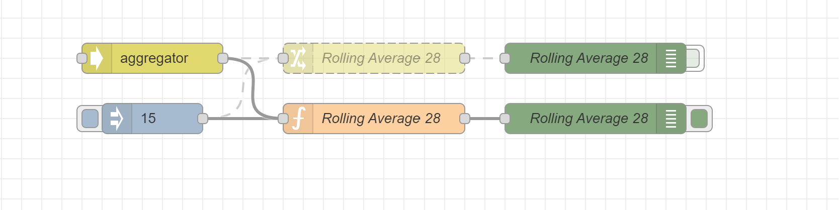

                  Aber natürlich kannst Du das auch mit einer function Node machen - dann kannst auch den Node Kontext nehmen.
                  [{"id":"facadffb2a1c9b98","type":"change","z":"289f539dcc33814e","name":"Rolling Average 28 ","rules":[{"t":"set","p":"days","pt":"msg","to":"days","tot":"flow"},{"t":"set","p":"days","pt":"msg","to":"$append(payload,days)#$i[$i<28]","tot":"jsonata"},{"t":"set","p":"days","pt":"flow","to":"days","tot":"msg"},{"t":"set","p":"payload","pt":"msg","to":"$average(days)","tot":"jsonata"}],"action":"","property":"","from":"","to":"","reg":false,"x":590,"y":5740,"wires":[["30d5140be5733937"]]},{"id":"5750c041a1659feb","type":"inject","z":"289f539dcc33814e","name":"","props":[{"p":"payload"}],"repeat":"","crontab":"","once":false,"onceDelay":0.1,"topic":"","payload":"15","payloadType":"num","x":370,"y":5800,"wires":[["facadffb2a1c9b98","2c6e88964a11292a"]]},{"id":"293c36f42771fe8c","type":"aggregator","z":"289f539dcc33814e","name":"","topic":"","intervalCount":1,"intervalUnits":"d","submitIncompleteInterval":true,"submitPerTopic":false,"aggregationType":"mean","x":370,"y":5740,"wires":[["facadffb2a1c9b98","2c6e88964a11292a"]]},{"id":"30d5140be5733937","type":"debug","z":"289f539dcc33814e","name":"Rolling Average 28","active":true,"tosidebar":true,"console":false,"tostatus":false,"complete":"payload","targetType":"msg","statusVal":"","statusType":"auto","x":810,"y":5740,"wires":[]},{"id":"2c6e88964a11292a","type":"function","z":"289f539dcc33814e","name":"Rolling Average 28","func":"var arr = context.get(\"days\") || []\narr.unshift(msg.payload);\nif (arr.length > 28) arr.pop();\ncontext.set(\"days\",arr);\nmsg.payload = arr.reduce((/** @type {any} */ a, /** @type {any} */ b) => a + b) / arr.length;\nreturn msg;","outputs":1,"timeout":0,"noerr":0,"initialize":"","finalize":"","libs":[],"x":590,"y":5800,"wires":[["f7b2a949588fd495"]]},{"id":"f7b2a949588fd495","type":"debug","z":"289f539dcc33814e","name":"Rolling Average 28","active":true,"tosidebar":true,"console":false,"tostatus":false,"complete":"payload","targetType":"msg","statusVal":"","statusType":"auto","x":810,"y":5800,"wires":[]}]
                  var arr = context.get("days") || []
                  context.set("days",arr);
                  return msg;

                    Ich habe den Grund gefunden, warum bei mir ein Fehler im JSONATA-Code angezeigt wird: Es liegt an meiner Node-Red Version 0.19.5, die seit 2018 stabil und ohne für mich erkennbarer Fehler auf einem Raspi 3 B+ läuft. Wenn Du im JSONata Exerciser die Version auf 1.6.5 oder kleiner stellst, bekommst Du genau den Fehler, der auch bei mir angezeigt wird. (Unknown operator: "#").
